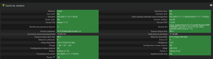

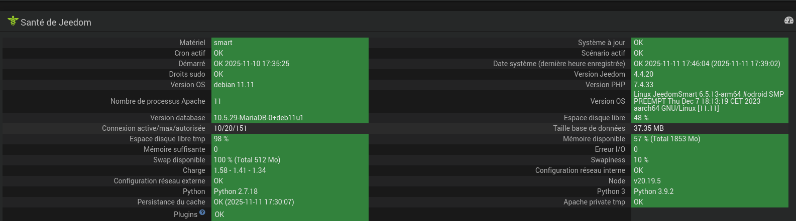

voila l’ état de ma smart:
Informations Jeedom
Core : 4.4.20 (master)
DNS Jeedom : oui
Plugin : JeeZigbee
Version : 2025-10-24 11:14:52 (stable)
Statut Démon : Démarré - (2025-11-10 17:40:04)

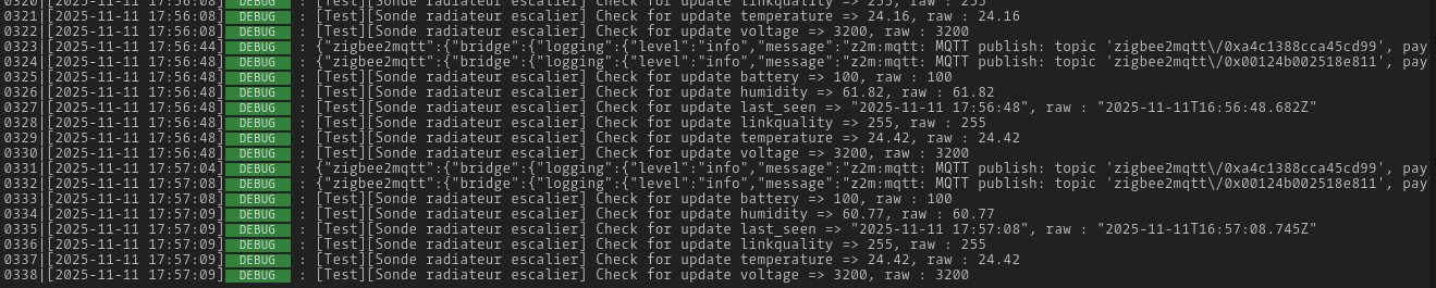

log z2md:
log z2m:

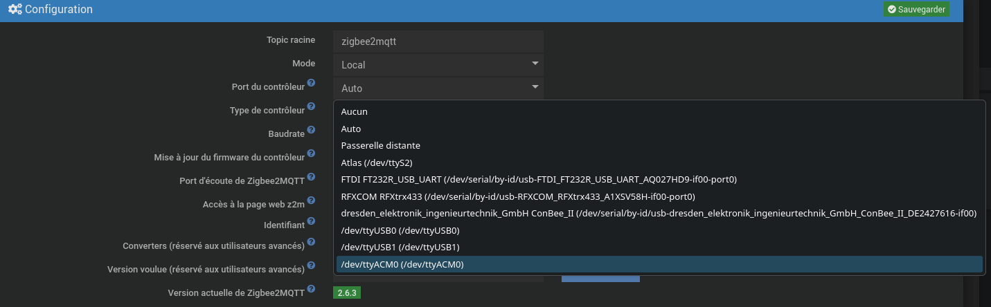

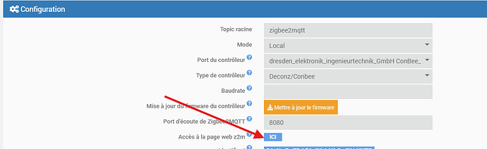

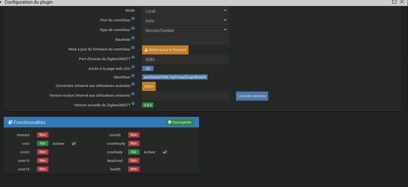

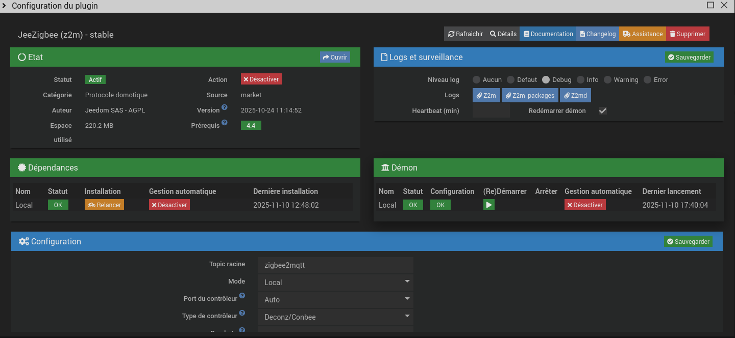

et voila la page de conf du plugin:
je n’y connait rien en MQTT, j’ai laissé faire Jeedom pour le paramétrage!
Pour les logs pas d’images, c’est plusnou moins lisible et souvent tronqué.

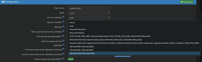

Vous pouvez commencer par fixer le bon port que je suppose être une Combee II.
Désolé pour les logs, je vais refaire. pour la clefs oui c’est une Combee II, le déclenchment du mode inclusion doit il apparaitre dans un des logs?

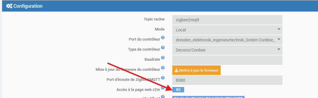

Avez-vous essayé de lancer les inclusions directement à partir de la page web de Zigbee2MQTT en cliquant sur « ICI » dans la page de configuration du plugin ?

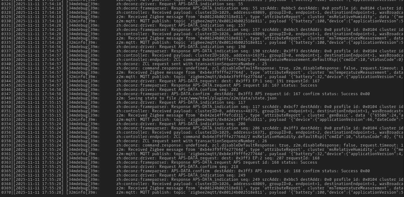

voici une partie du log z2md
-------------------- TRUNCATED LOG --------------------
0186|[2025-11-11 17:46:44] e[34mdebuge[39m: 	zh:deconz:driver: Request APS-DATA.indication seq: 66
0187|[2025-11-11 17:46:44] e[34mdebuge[39m: 	zh:deconz:frameparser: Response APS-DATA.indication seq: 66 srcAddr: 0x507f destAddr: 0x0 profile id: 0x0104 cluster id: 0x0702 lqi: 255
0188|[2025-11-11 17:46:44] e[34mdebuge[39m: 	zh:controller: Received payload: clusterID=1794, address=20607, groupID=0, endpoint=1, destinationEndpoint=1, wasBroadcast=false, linkQuality=255, frame={"header":{"frameControl":{"frameType":0,"manufacturerSpecific":false,"direction":1,"disableDefaultResponse":true,"reservedBits":0},"transactionSequenceNumber":240,"commandIdentifier":10},"payload":[{"attrId":0,"dataType":37,"attrData":973}],"command":{"ID":10,"name":"report","parameters":[{"name":"attrId","type":33},{"name":"dataType","type":32},{"name":"attrData","type":1000}]}}
0189|[2025-11-11 17:46:44] e[34mdebuge[39m: 	z2m: Received Zigbee message from '0xa4c1388cca45cd99', type 'attributeReport', cluster 'seMetering', data '{"currentSummDelivered":973}' from endpoint 1 with groupID 0
0190|[2025-11-11 17:46:44] e[34mdebuge[39m: 	z2m: Skipping message, still interviewing
0191|[2025-11-11 17:46:44] e[32minfoe[39m: 	z2m:mqtt: MQTT publish: topic 'zigbee2mqtt/0xa4c1388cca45cd99', payload '{"device":{"friendlyName":"0xa4c1388cca45cd99","ieeeAddr":"0xa4c1388cca45cd99","networkAddress":20607,"type":"Unknown"},"last_seen":"2025-11-11T16:46:44.100Z","linkquality":255}'
0192|[2025-11-11 17:46:56] e[34mdebuge[39m: 	zh:deconz:driver: Request APS-DATA.indication seq: 194
0193|[2025-11-11 17:46:56] e[34mdebuge[39m: 	zh:deconz:frameparser: Response APS-DATA.indication seq: 194 srcAddr: 0xbbc5 destAddr: 0x0 profile id: 0x0104 cluster id: 0x0402 lqi: 255
0194|[2025-11-11 17:46:56] e[34mdebuge[39m: 	zh:controller: Received payload: clusterID=1026, address=48069, groupID=0, endpoint=1, destinationEndpoint=1, wasBroadcast=false, linkQuality=255, frame={"header":{"frameControl":{"frameType":0,"manufacturerSpecific":false,"direction":1,"disableDefaultResponse":true,"reservedBits":0},"transactionSequenceNumber":49,"commandIdentifier":10},"payload":[{"attrId":0,"dataType":41,"attrData":2161}],"command":{"ID":10,"name":"report","parameters":[{"name":"attrId","type":33},{"name":"dataType","type":32},{"name":"attrData","type":1000}]}}
0195|[2025-11-11 17:46:56] e[34mdebuge[39m: 	z2m: Received Zigbee message from '0x00124b002518e811', type 'attributeReport', cluster 'msTemperatureMeasurement', data '{"measuredValue":2161}' from endpoint 1 with groupID 0
0196|[2025-11-11 17:46:56] e[32minfoe[39m: 	z2m:mqtt: MQTT publish: topic 'zigbee2mqtt/0x00124b002518e811', payload '{"battery":100,"device":{"applicationVersion":5,"friendlyName":"0x00124b002518e811","hardwareVersion":1,"ieeeAddr":"0x00124b002518e811","manufacturerID":0,"manufacturerName":"eWeLink","model":"SNZB-02","networkAddress":48069,"powerSource":"Battery","type":"EndDevice","zclVersion":1},"humidity":68.45,"last_seen":"2025-11-11T16:46:56.818Z","linkquality":255,"temperature":21.61,"voltage":3200}'
0197|[2025-11-11 17:47:04] e[34mdebuge[39m: 	zh:deconz:driver: Request APS-DATA.indication seq: 16
0198|[2025-11-11 17:47:04] e[34mdebuge[39m: 	zh:deconz:frameparser: Response APS-DATA.indication seq: 16 srcAddr: 0x507f destAddr: 0x0 profile id: 0x0104 cluster id: 0x0b04 lqi: 255
0199|[2025-11-11 17:47:04] e[34mdebuge[39m: 	zh:controller: Received payload: clusterID=2820, address=20607, groupID=0, endpoint=1, destinationEndpoint=1, wasBroadcast=false, linkQuality=255, frame={"header":{"frameControl":{"frameType":0,"manufacturerSpecific":false,"direction":1,"disableDefaultResponse":true,"reservedBits":0},"transactionSequenceNumber":242,"commandIdentifier":10},"payload":[{"attrId":1285,"dataType":33,"attrData":235}],"command":{"ID":10,"name":"report","parameters":[{"name":"attrId","type":33},{"name":"dataType","type":32},{"name":"attrData","type":1000}]}}
0200|[2025-11-11 17:47:04] e[34mdebuge[39m: 	z2m: Received Zigbee message from '0xa4c1388cca45cd99', type 'attributeReport', cluster 'haElectricalMeasurement', data '{"rmsVoltage":235}' from endpoint 1 with groupID 0
0201|[2025-11-11 17:47:04] e[34mdebuge[39m: 	z2m: Skipping message, still interviewing
0202|[2025-11-11 17:47:04] e[32minfoe[39m: 	z2m:mqtt: MQTT publish: topic 'zigbee2mqtt/0xa4c1388cca45cd99', payload '{"device":{"friendlyName":"0xa4c1388cca45cd99","ieeeAddr":"0xa4c1388cca45cd99","networkAddress":20607,"type":"Unknown"},"last_seen":"2025-11-11T16:47:04.346Z","linkquality":255}'
0203|[2025-11-11 17:47:06] e[34mdebuge[39m: 	zh:deconz:driver: Reset firmware watchdog
0204|[2025-11-11 17:47:06] e[34mdebuge[39m: 	zh:deconz:driver: Send write parameter request from queue. seq: 35 parameter: DEV_WATCHDOG_TTL
0205|[2025-11-11 17:47:06] e[34mdebuge[39m: 	zh:deconz:frameparser: Write parameter response parameter: DEV_WATCHDOG_TTL, status: Success
0206|[2025-11-11 17:47:06] e[34mdebuge[39m: 	zh:deconz:driver: Reset firmware watchdog success
0207|[2025-11-11 17:47:37] e[34mdebuge[39m: 	zh:deconz:driver: Request APS-DATA.indication seq: 93
0208|[2025-11-11 17:47:37] e[34mdebuge[39m: 	zh:deconz:frameparser: Response APS-DATA.indication seq: 93 srcAddr: 0x86a destAddr: 0x0 profile id: 0x0104 cluster id: 0x0006 lqi: 255
0209|[2025-11-11 17:47:37] e[34mdebuge[39m: 	zh:controller: Received payload: clusterID=6, address=2154, groupID=0, endpoint=1, destinationEndpoint=1, wasBroadcast=false, linkQuality=255, frame={"header":{"frameControl":{"frameType":0,"manufacturerSpecific":false,"direction":1,"disableDefaultResponse":false,"reservedBits":0},"transactionSequenceNumber":19,"commandIdentifier":10},"payload":[{"attrId":0,"dataType":40,"attrData":0}],"command":{"ID":10,"name":"report","parameters":[{"name":"attrId","type":33},{"name":"dataType","type":32},{"name":"attrData","type":1000}]}}
0210|[2025-11-11 17:47:37] e[34mdebuge[39m: 	zh:controller:endpoint: ZCL command 0x540f57fffefc45e2/1 genOnOff.defaultRsp({"cmdId":10,"statusCode":0}, {"timeout":10000,"disableResponse":false,"disableRecovery":false,"disableDefaultResponse":true,"direction":1,"reservedBits":0,"transactionSequenceNumber":19,"writeUndiv":false})
0211|[2025-11-11 17:47:37] e[34mdebuge[39m: 	zh:deconz: ZCL request sent with transactionSequenceNumber.: 19
0212|[2025-11-11 17:47:37] e[34mdebuge[39m: 	zh:deconz: command.response: undefined, zcl.disableDefaultResponse: true, z2m.disableResponse: false, request.timeout: 10000
0213|[2025-11-11 17:47:37] e[34mdebuge[39m: 	z2m: Received Zigbee message from '0x540f57fffefc45e2', type 'attributeReport', cluster 'genOnOff', data '{"onOff":0}' from endpoint 1 with groupID 0
0214|[2025-11-11 17:47:37] e[32minfoe[39m: 	z2m:mqtt: MQTT publish: topic 'zigbee2mqtt/0x540f57fffefc45e2', payload '{"device":{"dateCode":"20200927","friendlyName":"0x540f57fffefc45e2","ieeeAddr":"0x540f57fffefc45e2","manufacturerID":4098,"manufacturerName":"SONOFF","model":"ZBMINI","networkAddress":2154,"powerSource":"Mains (single phase)","type":"Router","zclVersion":3},"last_seen":"2025-11-11T16:47:37.422Z","linkquality":255,"state":"OFF"}'
0215|[2025-11-11 17:47:37] e[34mdebuge[39m: 	zh:deconz:driver: Request APS-DATA.request: dest: 0x86a EP:1 seq: 94 requestId: 165
0216|[2025-11-11 17:47:37] e[34mdebuge[39m: 	zh:deconz:frameparser: Response APS-DATA.request APS request id: 165 status: Success
0217|[2025-11-11 17:47:37] e[34mdebuge[39m: 	zh:deconz:driver: Request APS-DATA.confirm seq: 96
0218|[2025-11-11 17:47:37] e[34mdebuge[39m: 	zh:deconz:frameparser: APS-DATA.confirm  destAddr: 0x086a APS request id: 165 confirm status: Success 0x00
0219|[2025-11-11 17:47:46] e[34mdebuge[39m: 	zh:deconz:driver: Request APS-DATA.indication seq: 192
0220|[2025-11-11 17:47:46] e[34mdebuge[39m: 	zh:deconz:frameparser: Response APS-DATA.indication seq: 192 srcAddr: 0xbbc5 destAddr: 0x0 profile id: 0x0104 cluster id: 0x0402 lqi: 255
0221|[2025-11-11 17:47:46] e[34mdebuge[39m: 	zh:controller: Received payload: clusterID=1026, address=48069, groupID=0, endpoint=1, destinationEndpoint=1, wasBroadcast=false, linkQuality=255, frame={"header":{"frameControl":{"frameType":0,"manufacturerSpecific":false,"direction":1,"disableDefaultResponse":true,"reservedBits":0},"transactionSequenceNumber":50,"commandIdentifier":10},"payload":[{"attrId":0,"dataType":41,"attrData":2182}],"command":{"ID":10,"name":"report","parameters":[{"name":"attrId","type":33},{"name":"dataType","type":32},{"name":"attrData","type":1000}]}}
0222|[2025-11-11 17:47:46] e[34mdebuge[39m: 	z2m: Received Zigbee message from '0x00124b002518e811', type 'attributeReport', cluster 'msTemperatureMeasurement', data '{"measuredValue":2182}' from endpoint 1 with groupID 0
0223|[2025-11-11 17:47:46] e[32minfoe[39m: 	z2m:mqtt: MQTT publish: topic 'zigbee2mqtt/0x00124b002518e811', payload '{"battery":100,"device":{"applicationVersion":5,"friendlyName":"0x00124b002518e811","hardwareVersion":1,"ieeeAddr":"0x00124b002518e811","manufacturerID":0,"manufacturerName":"eWeLink","model":"SNZB-02","networkAddress":48069,"powerSource":"Battery","type":"EndDevice","zclVersion":1},"humidity":68.45,"last_seen":"2025-11-11T16:47:46.982Z","linkquality":255,"temperature":21.82,"voltage":3200}'
0224|[2025-11-11 17:47:46] e[34mdebuge[39m: 	zh:deconz:driver: Request APS-DATA.indication seq: 193
0225|[2025-11-11 17:47:46] e[34mdebuge[39m: 	zh:deconz:frameparser: Response APS-DATA.indication seq: 193 srcAddr: 0xbbc5 destAddr: 0x0 profile id: 0x0104 cluster id: 0x0405 lqi: 255
0226|[2025-11-11 17:47:46] e[34mdebuge[39m: 	zh:controller: Received payload: clusterID=1029, address=48069, groupID=0, endpoint=1, destinationEndpoint=1, wasBroadcast=false, linkQuality=255, frame={"header":{"frameControl":{"frameType":0,"manufacturerSpecific":false,"direction":1,"disableDefaultResponse":true,"reservedBits":0},"transactionSequenceNumber":51,"commandIdentifier":10},"payload":[{"attrId":0,"dataType":33,"attrData":6732}],"command":{"ID":10,"name":"report","parameters":[{"name":"attrId","type":33},{"name":"dataType","type":32},{"name":"attrData","type":1000}]}}
0227|[2025-11-11 17:47:46] e[34mdebuge[39m: 	z2m: Received Zigbee message from '0x00124b002518e811', type 'attributeReport', cluster 'msRelativeHumidity', data '{"measuredValue":6732}' from endpoint 1 with groupID 0
0228|[2025-11-11 17:47:46] e[32minfoe[39m: 	z2m:mqtt: MQTT publish: topic 'zigbee2mqtt/0x00124b002518e811', payload '{"battery":100,"device":{"applicationVersion":5,"friendlyName":"0x00124b002518e811","hardwareVersion":1,"ieeeAddr":"0x00124b002518e811","manufacturerID":0,"manufacturerName":"eWeLink","model":"SNZB-02","networkAddress":48069,"powerSource":"Battery","type":"EndDevice","zclVersion":1},"humidity":67.32,"last_seen":"2025-11-11T16:47:46.992Z","linkquality":255,"temperature":21.82,"voltage":3200}'
0229|[2025-11-11 17:48:27] e[34mdebuge[39m: 	zh:deconz:driver: Request APS-DATA.indication seq: 87
0230|[2025-11-11 17:48:27] e[34mdebuge[39m: 	zh:deconz:frameparser: Response APS-DATA.indication seq: 87 srcAddr: 0xbbc5 destAddr: 0x0 profile id: 0x0104 cluster id: 0x0402 lqi: 255
0231|[2025-11-11 17:48:27] e[34mdebuge[39m: 	zh:controller: Received payload: clusterID=1026, address=48069, groupID=0, endpoint=1, destinationEndpoint=1, wasBroadcast=false, linkQuality=255, frame={"header":{"frameControl":{"frameType":0,"manufacturerSpecific":false,"direction":1,"disableDefaultResponse":true,"reservedBits":0},"transactionSequenceNumber":52,"commandIdentifier":10},"payload":[{"attrId":0,"dataType":41,"attrData":2203}],"command":{"ID":10,"name":"report","parameters":[{"name":"attrId","type":33},{"name":"dataType","type":32},{"name":"attrData","type":1000}]}}
0232|[2025-11-11 17:48:27] e[34mdebuge[39m: 	z2m: Received Zigbee message from '0x00124b002518e811', type 'attributeReport', cluster 'msTemperatureMeasurement', data '{"measuredValue":2203}' from endpoint 1 with groupID 0
0233|[2025-11-11 17:48:27] e[32minfoe[39m: 	z2m:mqtt: MQTT publish: topic 'zigbee2mqtt/0x00124b002518e811', payload '{"battery":100,"device":{"applicationVersion":5,"friendlyName":"0x00124b002518e811","hardwareVersion":1,"ieeeAddr":"0x00124b002518e811","manufacturerID":0,"manufacturerName":"eWeLink","model":"SNZB-02","networkAddress":48069,"powerSource":"Battery","type":"EndDevice","zclVersion":1},"humidity":67.32,"last_seen":"2025-11-11T16:48:27.109Z","linkquality":255,"temperature":22.03,"voltage":3200}'
0234|[2025-11-11 17:48:28] e[34mdebuge[39m: 	zh:deconz:driver: Request APS-DATA.indication seq: 107
0235|[2025-11-11 17:48:29] e[34mdebuge[39m: 	zh:deconz:frameparser: Response APS-DATA.indication seq: 107 srcAddr: 0xbcf7 destAddr: 0x0 profile id: 0x0104 cluster id: 0x0000 lqi: 255
0236|[2025-11-11 17:48:29] e[34mdebuge[39m: 	zh:controller: Received payload: clusterID=0, address=48375, groupID=0, endpoint=1, destinationEndpoint=1, wasBroadcast=false, linkQuality=255, frame={"header":{"frameControl":{"frameType":0,"manufacturerSpecific":false,"direction":1,"disableDefaultResponse":true,"reservedBits":0},"transactionSequenceNumber":2,"commandIdentifier":10},"payload":[{"attrId":1,"dataType":32,"attrData":66},{"attrId":65506,"dataType":32,"attrData":24}],"command":{"ID":10,"name":"report","parameters":[{"name":"attrId","type":33},{"name":"dataType","type":32},{"name":"attrData","type":1000}]}}
0237|[2025-11-11 17:48:29] e[34mdebuge[39m: 	z2m: Received Zigbee message from '0x842e14fffefcd311', type 'attributeReport', cluster 'genBasic', data '{"65506":24,"appVersion":66}' from endpoint 1 with groupID 0
0238|[2025-11-11 17:48:29] e[32minfoe[39m: 	z2m:mqtt: MQTT publish: topic 'zigbee2mqtt/0x842e14fffefcd311', payload '{"device":{"applicationVersion":66,"dateCode":"","friendlyName":"0x842e14fffefcd311","hardwareVersion":1,"ieeeAddr":"0x842e14fffefcd311","manufacturerID":4098,"manufacturerName":"_TYZB01_vkwryfdr","model":"TS0115","networkAddress":48375,"powerSource":"Mains (single phase)","stackVersion":0,"type":"Router","zclVersion":3},"last_seen":"2025-11-11T16:48:29.003Z","linkquality":255,"power_on_behavior":"previous","power_on_behavior_l1":"previous","state_l1":"ON","state_l2":"ON","state_l3":"ON","state_l4":"ON","state_l5":"ON"}'
0239|[2025-11-11 17:49:17] e[34mdebuge[39m: 	zh:deconz:driver: Request APS-DATA.indication seq: 82
0240|[2025-11-11 17:49:17] e[34mdebuge[39m: 	zh:deconz:frameparser: Response APS-DATA.indication seq: 82 srcAddr: 0xbbc5 destAddr: 0x0 profile id: 0x0104 cluster id: 0x0402 lqi: 255
0241|[2025-11-11 17:49:17] e[34mdebuge[39m: 	zh:controller: Received payload: clusterID=1026, address=48069, groupID=0, endpoint=1, destinationEndpoint=1, wasBroadcast=false, linkQuality=255, frame={"header":{"frameControl":{"frameType":0,"manufacturerSpecific":false,"direction":1,"disableDefaultResponse":true,"reservedBits":0},"transactionSequenceNumber":53,"commandIdentifier":10},"payload":[{"attrId":0,"dataType":41,"attrData":2233}],"command":{"ID":10,"name":"report","parameters":[{"name":"attrId","type":33},{"name":"dataType","type":32},{"name":"attrData","type":1000}]}}
0242|[2025-11-11 17:49:17] e[34mdebuge[39m: 	z2m: Received Zigbee message from '0x00124b002518e811', type 'attributeReport', cluster 'msTemperatureMeasurement', data '{"measuredValue":2233}' from endpoint 1 with groupID 0
0243|[2025-11-11 17:49:17] e[32minfoe[39m: 	z2m:mqtt: MQTT publish: topic 'zigbee2mqtt/0x00124b002518e811', payload '{"battery":100,"device":{"applicationVersion":5,"friendlyName":"0x00124b002518e811","hardwareVersion":1,"ieeeAddr":"0x00124b002518e811","manufacturerID":0,"manufacturerName":"eWeLink","model":"SNZB-02","networkAddress":48069,"powerSource":"Battery","type":"EndDevice","zclVersion":1},"humidity":67.32,"last_seen":"2025-11-11T16:49:17.267Z","linkquality":255,"temperature":22.33,"voltage":3200}'
0244|[2025-11-11 17:49:17] e[34mdebuge[39m: 	zh:deconz:driver: Request APS-DATA.indication seq: 83
0245|[2025-11-11 17:49:17] e[34mdebuge[39m: 	zh:deconz:frameparser: Response APS-DATA.indication seq: 83 srcAddr: 0xbbc5 destAddr: 0x0 profile id: 0x0104 cluster id: 0x0405 lqi: 255
0246|[2025-11-11 17:49:17] e[34mdebuge[39m: 	zh:controller: Received payload: clusterID=1029, address=48069, groupID=0, endpoint=1, destinationEndpoint=1, wasBroadcast=false, linkQuality=255, frame={"header":{"frameControl":{"frameType":0,"manufacturerSpecific":false,"direction":1,"disableDefaultResponse":true,"reservedBits":0},"transactionSequenceNumber":54,"commandIdentifier":10},"payload":[{"attrId":0,"dataType":33,"attrData":6613}],"command":{"ID":10,"name":"report","parameters":[{"name":"attrId","type":33},{"name":"dataType","type":32},{"name":"attrData","type":1000}]}}
0247|[2025-11-11 17:49:17] e[34mdebuge[39m: 	z2m: Received Zigbee message from '0x00124b002518e811', type 'attributeReport', cluster 'msRelativeHumidity', data '{"measuredValue":6613}' from endpoint 1 with groupID 0
0248|[2025-11-11 17:49:17] e[32minfoe[39m: 	z2m:mqtt: MQTT publish: topic 'zigbee2mqtt/0x00124b002518e811', payload '{"battery":100,"device":{"applicationVersion":5,"friendlyName":"0x00124b002518e811","hardwareVersion":1,"ieeeAddr":"0x00124b002518e811","manufacturerID":0,"manufacturerName":"eWeLink","model":"SNZB-02","networkAddress":48069,"powerSource":"Battery","type":"EndDevice","zclVersion":1},"humidity":66.13,"last_seen":"2025-11-11T16:49:17.276Z","linkquality":255,"temperature":22.33,"voltage":3200}'
0249|[2025-11-11 17:50:07] e[34mdebuge[39m: 	zh:deconz:driver: Request APS-DATA.indication seq: 77
0250|[2025-11-11 17:50:07] e[34mdebuge[39m: 	zh:deconz:frameparser: Response APS-DATA.indication seq: 77 srcAddr: 0xbbc5 destAddr: 0x0 profile id: 0x0104 cluster id: 0x0402 lqi: 255
0251|[2025-11-11 17:50:07] e[34mdebuge[39m: 	zh:controller: Received payload: clusterID=1026, address=48069, groupID=0, endpoint=1, destinationEndpoint=1, wasBroadcast=false, linkQuality=255, frame={"header":{"frameControl":{"frameType":0,"manufacturerSpecific":false,"direction":1,"disableDefaultResponse":true,"reservedBits":0},"transactionSequenceNumber":55,"commandIdentifier":10},"payload":[{"attrId":0,"dataType":41,"attrData":2254}],"command":{"ID":10,"name":"report","parameters":[{"name":"attrId","type":33},{"name":"dataType","type":32},{"name":"attrData","type":1000}]}}
0252|[2025-11-11 17:50:07] e[34mdebuge[39m: 	z2m: Received Zigbee message from '0x00124b002518e811', type 'attributeReport', cluster 'msTemperatureMeasurement', data '{"measuredValue":2254}' from endpoint 1 with groupID 0
0253|[2025-11-11 17:50:07] e[32minfoe[39m: 	z2m:mqtt: MQTT publish: topic 'zigbee2mqtt/0x00124b002518e811', payload '{"battery":100,"device":{"applicationVersion":5,"friendlyName":"0x00124b002518e811","hardwareVersion":1,"ieeeAddr":"0x00124b002518e811","manufacturerID":0,"manufacturerName":"eWeLink","model":"SNZB-02","networkAddress":48069,"powerSource":"Battery","type":"EndDevice","zclVersion":1},"humidity":66.13,"last_seen":"2025-11-11T16:50:07.440Z","linkquality":255,"temperature":22.54,"voltage":3200}'
0254|[2025-11-11 17:50:14] e[34mdebuge[39m: 	z2m: Saving state to file /var/www/html/plugins/z2m/data/state.json
0255|[2025-11-11 17:50:17] e[32minfoe[39m: 	z2m:mqtt: MQTT publish: topic 'zigbee2mqtt/bridge/health', payload '{"response_time":1762879817746,"os":{"load_average":[1.35,1.33,1.32],"memory_used_mb":812.73,"memory_percent":43.8679},"process":{"uptime_sec":87009,"memory_used_mb":130.2,"memory_percent":7.0278},"mqtt":{"connected":true,"queued":0,"published":8124,"received":27},"devices":{"0x842e14fffefcd311":{"messages":2814,"messages_per_sec":0.0323,"leave_count":0,"network_address_changes":0},"0x00124b002518e811":{"messages":353,"messages_per_sec":0.0041,"leave_count":0,"network_address_changes":0},"0x540f57fffefc45e2":{"messages":673,"messages_per_sec":0.0077,"leave_count":0,"network_address_changes":0},"0xb4e3f9fffe27764d":{"messages":25,"messages_per_sec":0.0003,"leave_count":0,"network_address_changes":0},"0x00158d0005be990b":{"messages":1,"messages_per_sec":0.0007,"leave_count":0,"network_address_changes":0},"0xa4c1388cca45cd99":{"messages":16,"messages_per_sec":0.0119,"leave_count":0,"network_address_changes":0}}}'
0256|[2025-11-11 17:51:17] e[34mdebuge[39m: 	zh:deconz:driver: Request APS-DATA.indication seq: 13
0257|[2025-11-11 17:51:17] e[34mdebuge[39m: 	zh:deconz:frameparser: Response APS-DATA.indication seq: 13 srcAddr: 0xbbc5 destAddr: 0x0 profile id: 0x0104 cluster id: 0x0001 lqi: 255
0258|[2025-11-11 17:51:17] e[34mdebuge[39m: 	zh:deconz:driver: Request APS-DATA.indication seq: 14
0259|[2025-11-11 17:51:17] e[34mdebuge[39m: 	zh:controller: Received payload: clusterID=1, address=48069, groupID=0, endpoint=1, destinationEndpoint=1, wasBroadcast=false, linkQuality=255, frame={"header":{"frameControl":{"frameType":0,"manufacturerSpecific":false,"direction":1,"disableDefaultResponse":true,"reservedBits":0},"transactionSequenceNumber":57,"commandIdentifier":10},"payload":[{"attrId":32,"dataType":32,"attrData":32}],"command":{"ID":10,"name":"report","parameters":[{"name":"attrId","type":33},{"name":"dataType","type":32},{"name":"attrData","type":1000}]}}
0260|[2025-11-11 17:51:17] e[34mdebuge[39m: 	z2m: Received Zigbee message from '0x00124b002518e811', type 'attributeReport', cluster 'genPowerCfg', data '{"batteryVoltage":32}' from endpoint 1 with groupID 0
0261|[2025-11-11 17:51:17] e[32minfoe[39m: 	z2m:mqtt: MQTT publish: topic 'zigbee2mqtt/0x00124b002518e811', payload '{"battery":100,"device":{"applicationVersion":5,"friendlyName":"0x00124b002518e811","hardwareVersion":1,"ieeeAddr":"0x00124b002518e811","manufacturerID":0,"manufacturerName":"eWeLink","model":"SNZB-02","networkAddress":48069,"powerSource":"Battery","type":"EndDevice","zclVersion":1},"humidity":66.13,"last_seen":"2025-11-11T16:51:17.223Z","linkquality":255,"temperature":22.54,"voltage":3200}'
0262|[2025-11-11 17:51:17] e[34mdebuge[39m: 	zh:deconz:frameparser: Response APS-DATA.indication seq: 14 srcAddr: 0xbbc5 destAddr: 0x0 profile id: 0x0104 cluster id: 0x0001 lqi: 255
0263|[2025-11-11 17:51:17] e[34mdebuge[39m: 	zh:controller: Received payload: clusterID=1, address=48069, groupID=0, endpoint=1, destinationEndpoint=1, wasBroadcast=false, linkQuality=255, frame={"header":{"frameControl":{"frameType":0,"manufacturerSpecific":false,"direction":1,"disableDefaultResponse":true,"reservedBits":0},"transactionSequenceNumber":58,"commandIdentifier":10},"payload":[{"attrId":33,"dataType":32,"attrData":200}],"command":{"ID":10,"name":"report","parameters":[{"name":"attrId","type":33},{"name":"dataType","type":32},{"name":"attrData","type":1000}]}}
0264|[2025-11-11 17:51:17] e[34mdebuge[39m: 	z2m: Received Zigbee message from '0x00124b002518e811', type 'attributeReport', cluster 'genPowerCfg', data '{"batteryPercentageRemaining":200}' from endpoint 1 with groupID 0
0265|[2025-11-11 17:51:17] e[32minfoe[39m: 	z2m:mqtt: MQTT publish: topic 'zigbee2mqtt/0x00124b002518e811', payload '{"battery":100,"device":{"applicationVersion":5,"friendlyName":"0x00124b002518e811","hardwareVersion":1,"ieeeAddr":"0x00124b002518e811","manufacturerID":0,"manufacturerName":"eWeLink","model":"SNZB-02","networkAddress":48069,"powerSource":"Battery","type":"EndDevice","zclVersion":1},"humidity":66.13,"last_seen":"2025-11-11T16:51:17.232Z","linkquality":255,"temperature":22.54,"voltage":3200}'
0266|[2025-11-11 17:51:17] e[34mdebuge[39m: 	zh:deconz:driver: Request APS-DATA.indication seq: 19
0267|[2025-11-11 17:51:17] e[34mdebuge[39m: 	zh:deconz:frameparser: Response APS-DATA.indication seq: 19 srcAddr: 0xbbc5 destAddr: 0x0 profile id: 0x0104 cluster id: 0x0402 lqi: 255
0268|[2025-11-11 17:51:17] e[34mdebuge[39m: 	zh:controller: Received payload: clusterID=1026, address=48069, groupID=0, endpoint=1, destinationEndpoint=1, wasBroadcast=false, linkQuality=255, frame={"header":{"frameControl":{"frameType":0,"manufacturerSpecific":false,"direction":1,"disableDefaultResponse":true,"reservedBits":0},"transactionSequenceNumber":59,"commandIdentifier":10},"payload":[{"attrId":0,"dataType":41,"attrData":2277}],"command":{"ID":10,"name":"report","parameters":[{"name":"attrId","type":33},{"name":"dataType","type":32},{"name":"attrData","type":1000}]}}
0269|[2025-11-11 17:51:17] e[34mdebuge[39m: 	z2m: Received Zigbee message from '0x00124b002518e811', type 'attributeReport', cluster 'msTemperatureMeasurement', data '{"measuredValue":2277}' from endpoint 1 with groupID 0
0270|[2025-11-11 17:51:17] e[32minfoe[39m: 	z2m:mqtt: MQTT publish: topic 'zigbee2mqtt/0x00124b002518e811', payload '{"battery":100,"device":{"applicationVersion":5,"friendlyName":"0x00124b002518e811","hardwareVersion":1,"ieeeAddr":"0x00124b002518e811","manufacturerID":0,"manufacturerName":"eWeLink","model":"SNZB-02","networkAddress":48069,"powerSource":"Battery","type":"EndDevice","zclVersion":1},"humidity":66.13,"last_seen":"2025-11-11T16:51:17.653Z","linkquality":255,"temperature":22.77,"voltage":3200}'
0271|[2025-11-11 17:51:36] e[34mdebuge[39m: 	zh:deconz:driver: Request APS-DATA.indication seq: 212
0272|[2025-11-11 17:51:36] e[34mdebuge[39m: 	zh:deconz:frameparser: Response APS-DATA.indication seq: 212 srcAddr: 0x86a destAddr: 0x0 profile id: 0x0104 cluster id: 0x0006 lqi: 255
0273|[2025-11-11 17:51:36] e[34mdebuge[39m: 	zh:controller: Received payload: clusterID=6, address=2154, groupID=0, endpoint=1, destinationEndpoint=1, wasBroadcast=false, linkQuality=255, frame={"header":{"frameControl":{"frameType":0,"manufacturerSpecific":false,"direction":1,"disableDefaultResponse":false,"reservedBits":0},"transactionSequenceNumber":20,"commandIdentifier":10},"payload":[{"attrId":0,"dataType":40,"attrData":0}],"command":{"ID":10,"name":"report","parameters":[{"name":"attrId","type":33},{"name":"dataType","type":32},{"name":"attrData","type":1000}]}}
0274|[2025-11-11 17:51:36] e[34mdebuge[39m: 	zh:controller:endpoint: ZCL command 0x540f57fffefc45e2/1 genOnOff.defaultRsp({"cmdId":10,"statusCode":0}, {"timeout":10000,"disableResponse":false,"disableRecovery":false,"disableDefaultResponse":true,"direction":1,"reservedBits":0,"transactionSequenceNumber":20,"writeUndiv":false})
0275|[2025-11-11 17:51:36] e[34mdebuge[39m: 	zh:deconz: ZCL request sent with transactionSequenceNumber.: 20
0276|[2025-11-11 17:51:36] e[34mdebuge[39m: 	zh:deconz: command.response: undefined, zcl.disableDefaultResponse: true, z2m.disableResponse: false, request.timeout: 10000
0277|[2025-11-11 17:51:36] e[34mdebuge[39m: 	z2m: Received Zigbee message from '0x540f57fffefc45e2', type 'attributeReport', cluster 'genOnOff', data '{"onOff":0}' from endpoint 1 with groupID 0
0278|[2025-11-11 17:51:36] e[32minfoe[39m: 	z2m:mqtt: MQTT publish: topic 'zigbee2mqtt/0x540f57fffefc45e2', payload '{"device":{"dateCode":"20200927","friendlyName":"0x540f57fffefc45e2","ieeeAddr":"0x540f57fffefc45e2","manufacturerID":4098,"manufacturerName":"SONOFF","model":"ZBMINI","networkAddress":2154,"powerSource":"Mains (single phase)","type":"Router","zclVersion":3},"last_seen":"2025-11-11T16:51:36.882Z","linkquality":255,"state":"OFF"}'
0279|[2025-11-11 17:51:36] e[34mdebuge[39m: 	zh:deconz:driver: Request APS-DATA.request: dest: 0x86a EP:1 seq: 213 requestId: 166
0280|[2025-11-11 17:51:36] e[34mdebuge[39m: 	zh:deconz:frameparser: Response APS-DATA.request APS request id: 166 status: Success
0281|[2025-11-11 17:51:36] e[34mdebuge[39m: 	zh:deconz:driver: Request APS-DATA.confirm seq: 215
0282|[2025-11-11 17:51:36] e[34mdebuge[39m: 	zh:deconz:frameparser: APS-DATA.confirm  destAddr: 0x086a APS request id: 166 confirm status: Success 0x00
0283|[2025-11-11 17:51:40] e[34mdebuge[39m: 	zh:deconz:driver: Request APS-DATA.indication seq: 2
0284|[2025-11-11 17:51:40] e[34mdebuge[39m: 	zh:deconz:frameparser: Response APS-DATA.indication seq: 2 srcAddr: 0x507f destAddr: 0x0 profile id: 0x0104 cluster id: 0x0006 lqi: 255
0285|[2025-11-11 17:51:40] e[34mdebuge[39m: 	zh:controller: Received payload: clusterID=6, address=20607, groupID=0, endpoint=1, destinationEndpoint=1, wasBroadcast=false, linkQuality=255, frame={"header":{"frameControl":{"frameType":0,"manufacturerSpecific":false,"direction":1,"disableDefaultResponse":true,"reservedBits":0},"transactionSequenceNumber":244,"commandIdentifier":10},"payload":[{"attrId":0,"dataType":16,"attrData":0}],"command":{"ID":10,"name":"report","parameters":[{"name":"attrId","type":33},{"name":"dataType","type":32},{"name":"attrData","type":1000}]}}
0286|[2025-11-11 17:51:40] e[34mdebuge[39m: 	z2m: Received Zigbee message from '0xa4c1388cca45cd99', type 'attributeReport', cluster 'genOnOff', data '{"onOff":0}' from endpoint 1 with groupID 0
0287|[2025-11-11 17:51:40] e[34mdebuge[39m: 	z2m: Skipping message, still interviewing
0288|[2025-11-11 17:51:40] e[32minfoe[39m: 	z2m:mqtt: MQTT publish: topic 'zigbee2mqtt/0xa4c1388cca45cd99', payload '{"device":{"friendlyName":"0xa4c1388cca45cd99","ieeeAddr":"0xa4c1388cca45cd99","networkAddress":20607,"type":"Unknown"},"last_seen":"2025-11-11T16:51:40.955Z","linkquality":255}'
0289|[2025-11-11 17:51:44] e[34mdebuge[39m: 	zh:deconz:driver: Request APS-DATA.indication seq: 38
0290|[2025-11-11 17:51:44] e[34mdebuge[39m: 	zh:deconz:frameparser: Response APS-DATA.indication seq: 38 srcAddr: 0xbcf7 destAddr: 0x0 profile id: 0x0104 cluster id: 0x0000 lqi: 255
0291|[2025-11-11 17:51:44] e[34mdebuge[39m: 	zh:controller: Received payload: clusterID=0, address=48375, groupID=0, endpoint=1, destinationEndpoint=1, wasBroadcast=false, linkQuality=255, frame={"header":{"frameControl":{"frameType":0,"manufacturerSpecific":false,"direction":1,"disableDefaultResponse":true,"reservedBits":0},"transactionSequenceNumber":3,"commandIdentifier":10},"payload":[{"attrId":1,"dataType":32,"attrData":66},{"attrId":65506,"dataType":32,"attrData":24}],"command":{"ID":10,"name":"report","parameters":[{"name":"attrId","type":33},{"name":"dataType","type":32},{"name":"attrData","type":1000}]}}
0292|[2025-11-11 17:51:44] e[34mdebuge[39m: 	z2m: Received Zigbee message from '0x842e14fffefcd311', type 'attributeReport', cluster 'genBasic', data '{"65506":24,"appVersion":66}' from endpoint 1 with groupID 0
j’ai recherché dans le log z2md la séquence « to join » et il n’y a aucune occurence!!!

La Conbee II est-elle flashée avec son dernier firmware ?
Je n’ai pas cette clé, mais il me semble avoir lu sur certains posts que le firmware avait son importance avec cette clé et Zigbee2Mqtt > 2.6.x
pour les ports j’ ai un port « étrange »:
le port: « dresden_electonik_ingenieurtechnic_GmbH… »
oui, celui là
non effectivement la clef est d’« origine », il y a un tuto quelque part pour la mettre à niveau?
Vous ne savez pas lire un tuto pour publier des logs, donc mettre à jour un firmware :thinking:
Ok, je sors…
:grin:
Vous pouvez voir la version dans l’interface Zigbee2mqtt, sur la page « Paramètres/à propos »
La version 0x26780700, qui est la dernière, date de 05/2022.
excusez moi, je ne comprend pas « interface Zigbee2mqtt » c’est une page de jeedom?
