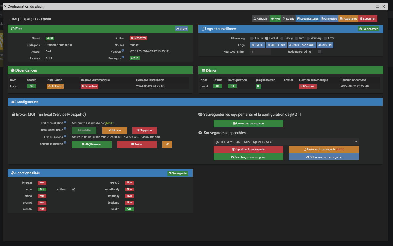

Je suis sur Atlas version 4.4.6 et je suis interfacé à un ESP-Home piscine via MQTT. Mon système marchait parfaitement, j’ai modifié seulement une table dans mon ESP Home qui transmet les informations piscine: température , pH et ORP et maintenant je n’ai plus de rafraichissement de la température, alors que le Ph et ORP sont bien rafraichis, voir log:

J’ai relancé les dépendances JMQTT et Daemon, sans effets et je me suis aperçu qu’il y avait des erreurs dans le log JMQTT_dep:

et rappel de ma configuration JMQTT:
Je reconnais que je suis sec, si quelqu’un pouvait me débloquer, merci d’avance

Merci pour votre retour, la modif de table de valeur dans le programme n’a certainemment pas d’impact sur jmqtt, je précise que mon ESP est connecté à un display qui affiche les bonnes valeurs de température; donc le problème vient dans la communication entre l’esp et jmqtt. Et je ne comprends pas les erreurs qu’il y a sur l’installation et les dépendances.
[  9% ] : Synchronize the package index :  ERROR
N’est ce plutôt là le problème?

Je crois avoir trouvé: car dans le log jmqttd la température remontée est bonne par contre avec un nom erroné:
« esp-piscine/sensor/temp__rature_piscine/state »
Dans la commande j’ai corrigé est mis le même nom : "esp-piscine/sensor/temp__rature_piscine/state"et ca marche?
Par contre pourquoi le nom a été corrigé suite à la nouvelle version du programme ESP, sachant que le nom de la donnée n’a pas bougé dans le programme?
Mystère de l’informatique?
D’autre part j’utilise jmqtt pour Jeezigbee, les erreurs d’installation des dépendances n’auront elles pas d’effet sur le fonctionnement? Il serait préférable de ne pas avoir d’erreur ue puis je faire pour les supprimer?
Cette erreur est la même et précisée par l’erreur que j’indique plus haut et dont je fournie des liens pour l’expliquer et la résoudre.
En résumé:
-soit il faut remplacer manuellement une ligne dans un fichier
-soit le dev utilise la dernière version de dependance.lib
-soit remplacer debian 10 par debian 11
akenad :slight_smile:
J’interprète ton post comme des bugs dans la dernière version de jmqtt, et s’il faut modifier des fichiers; je ne veux pas me lancer là dedans, car pas compétent et j’aime comprendre ce que je fais. De plus, j’ai résolu mon problème sur une erreur de libellé entre le nom de l’info transmise et la commande, qui est apparue on ne sait comment? ( voir mon précédent post)
Merci quand même
Il ne s’agit pas d’un bug dans jMQTT mais d’un dépôt debian 10 qui à été deplacé en archive.
Tu parles hebreu pour moi? precises un peu mieux pour un non informaticien
Pour essayer de simplifier et d’être clair, debian 10 n’est plus supporté d’ici la fin du mois et il est conseillé de faire un recovery sur l’Atlas pour passer de debian 10 à debian 11, au risque d’avoir des problèmes lors de l’installation des dépendances de certains plugins.
J’espère que cela se fera automatiquement dans une prochaine version du core Jeedom, sans avoir à faire de recovery et éviter d’avoir des pb de dépendances avec d’autres plugins? C’est pourquoi je préfére ne pas prendre de risques inutiles.
Ca n’arrivera pas.
Vous devez suivre la procédure pour migrer la box atlas vers debian11 (reset usine) sans cela plus aucun plugin ne fonctionnera à terme, vous êtes sur un système qui sera obsolète dans moins d’un mois.
En tant que dev on ne peut rien y faire, c’est à vous d’agir.
C’est dommage pour les utilisateurs, d’apprendre par hasard ce problème au travers d’un problème rencontré, que je n’aurais pu voir forcément. Aussi, j’aimerais avoir une procédure précise pour ne pas avoir un système hors d’état.
Il aurait été plus simple que le service commercial Jeedom communique officiellement à tous les utilisateurs, une explication plus précise de ce problème, car tout le monde n’est pas expert et de transmettre une procédure claire aux clients de manière à pas mettre leur système hors d’état.
Ceci n’est pas trés parlant pour moi, simple utilisateur sans être expert
pour plus de détails, cliquer sur le 3ième lien que j’ai indiqué plus haut.
