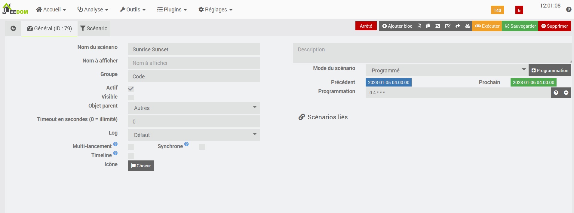

Bonjour à tous, suite à un plantage du RPI et un redémarrage je n’ai plus aucun scénario lancé par Cron qui fonctionne.
Sur le log d’un des scénarios on voit l’arrêt du fonctionnement le 29/12 puis depuis la relance début janvier les scénarios lancés par Cron ne fonctionnent qu’en manuel.
Une idée siouplait ? merci d’avance
