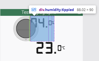

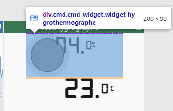

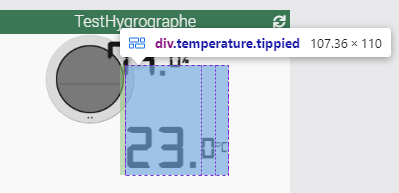

Pb CSS HygroThermographe en 4.4
depuis la maj en 4.4 de jeedom mes virtuels qui utilise le widget HygroThermographe sont complétement décalés.
Les commandes temperature et humdité sont bien mis en place. Il s’agit d’un problème de rendu que je ne comprend pas.
Si quelqu’un aurait une petite idée je suis preneur :slight_smile:
Peux tu mettre le code que tu utilises pour ce widget pour comprendre la position de tes valeurs dans l’image ?
Je ne sais pas si ca sera suffisant mais voici le code html afficher par la page sur le widget
merci pour l’aide
<div class="eqLogic eqLogic-widget text-center allowResize allowReorderCmd allowLayout eqLogic_layout_default jeedomAlreadyPosition" data-eqtype="virtual" data-eqlogic_id="126" data-eqlogic_uid="eqLogic126__1816565176__" data-version="dashboard" data-translate-category="" data-category="" data-tags="" style="width: 331.59px; height: 185px; margin: 0px 1px 1px 0px; position: absolute; left: 789.89px; top: 0px;" data-conf-width="332" data-step-height="5">

Peux tu tester ceci ?
<div class="cmd cmd-widget widget-hygrothermographe" data-type="info" data-subtype="numeric" data-template="HygroThermographe" data-cmd_id="#id#" data-cmd_uid="#uid#" data-eqLogic_id="#eqLogic_id#">
