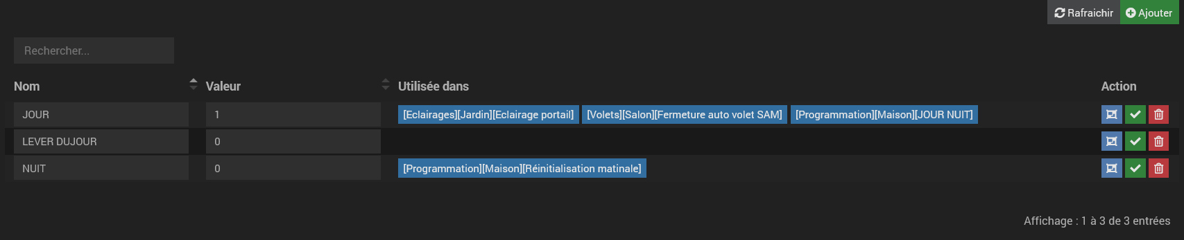

Voici les variables créées parmi lesquels la variable nommée JOUR que je reprends dans le scenario « JOUR NUIT » voir photo ci dessous

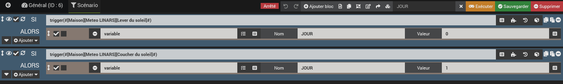

Dans la partie scenario j’ai créé ceci et je reprends ma variable JOUR dont la valeur est de 1 avec 2 conditions:
SI trigger(#[Maison][Meteo LINARS][Lever du soleil]#)
ALORS variable JOUR Valeur 0
SI trigger(#[Maison][Meteo LINARS][Coucher du soleil]#)
ALORS variable JOUR Valeur 1

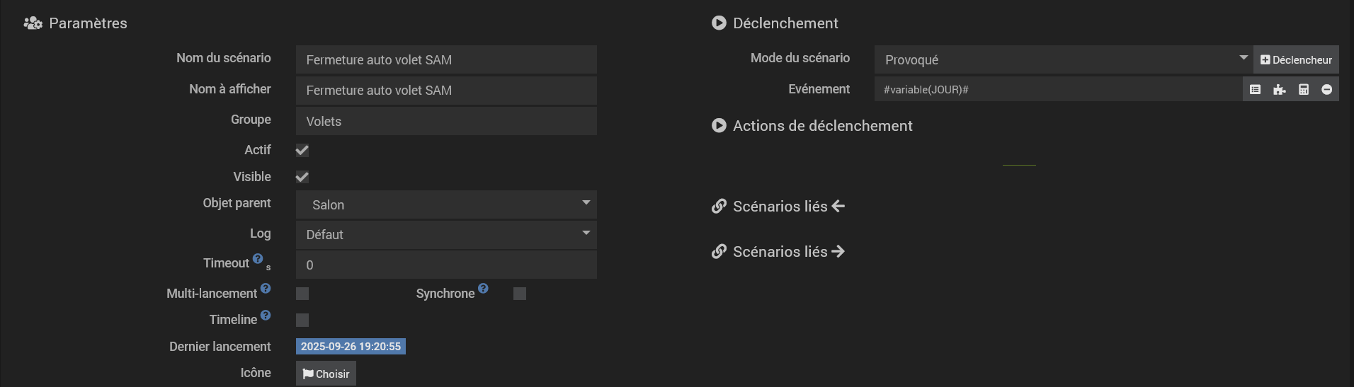

Pour terminer j’ai créé le scenario de fermeture du volet du salon en utilisant le scenario précédent
Élément déclencheur:
Mode du scenario: provoqué
Événement: #variable(JOUR)#
Scenario:

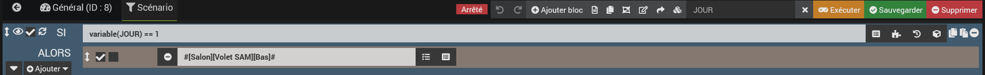

SI variable(JOUR) == 1
ALORS #[Salon][Volet SAM][Bas]#
Je vous remercie par avance pour votre aide.

Le volet ne se baisse pas du tout.

On voit que la dernière exécution sur évènement date du 22/09. Les suivantes sont manuelles.
Que s’est-il passé depuis cette date ?
