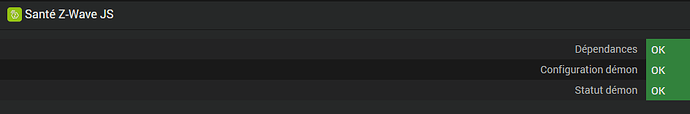

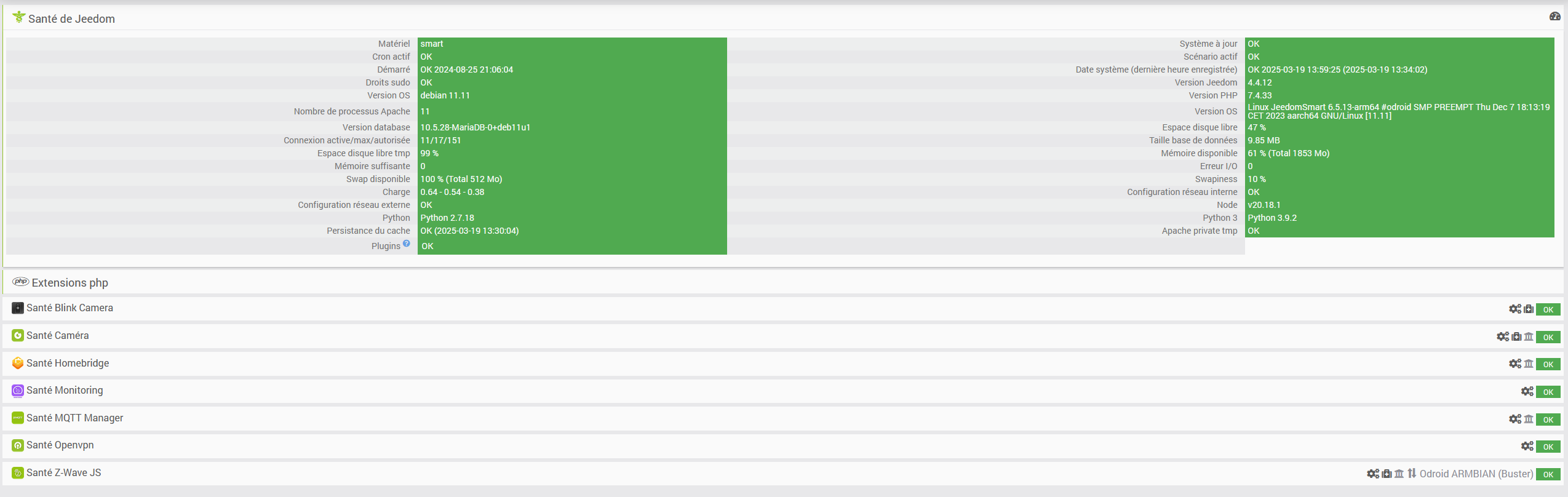

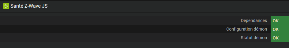

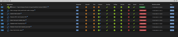

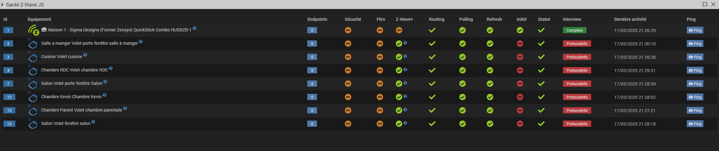

Voici la page de santé du Zwave
Il est sur une box Jeedom Smart en V4.4.12
Je lui ai fait retirer la clé zigbee et redémarrer mais ça n’a rien changé.
Merci pour votre aide
Étrange.
Page santé jeedom? Une raison pour rester sur jeedom 4.4.12?
