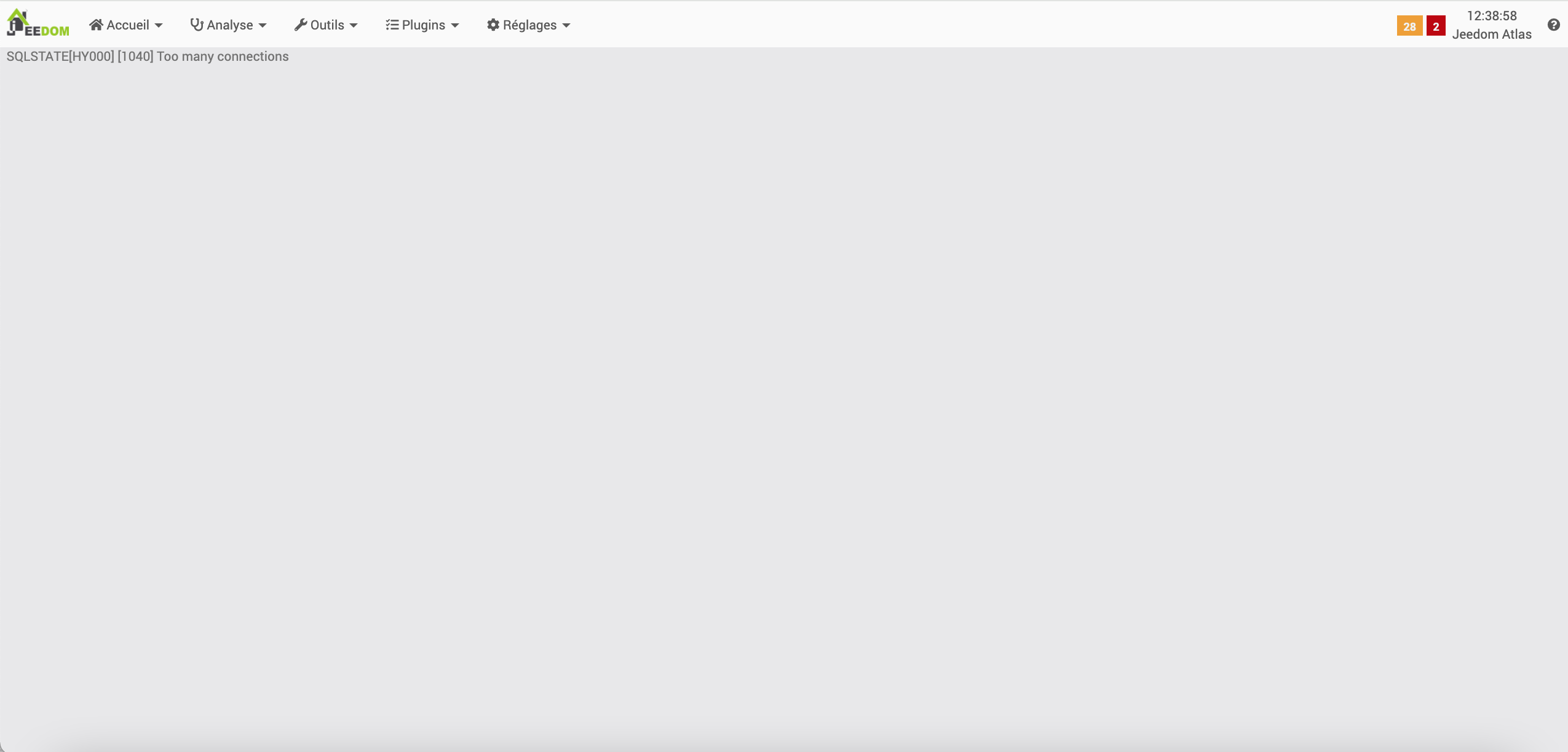

Depuis ce matin je n’arrive pas à accéder correctement à mon serveur Jeedom Atlas et quand j’y accéde je n’arrive pas à accéder aux menus, et j’ai noté un blocage avec l’erreur suivante:

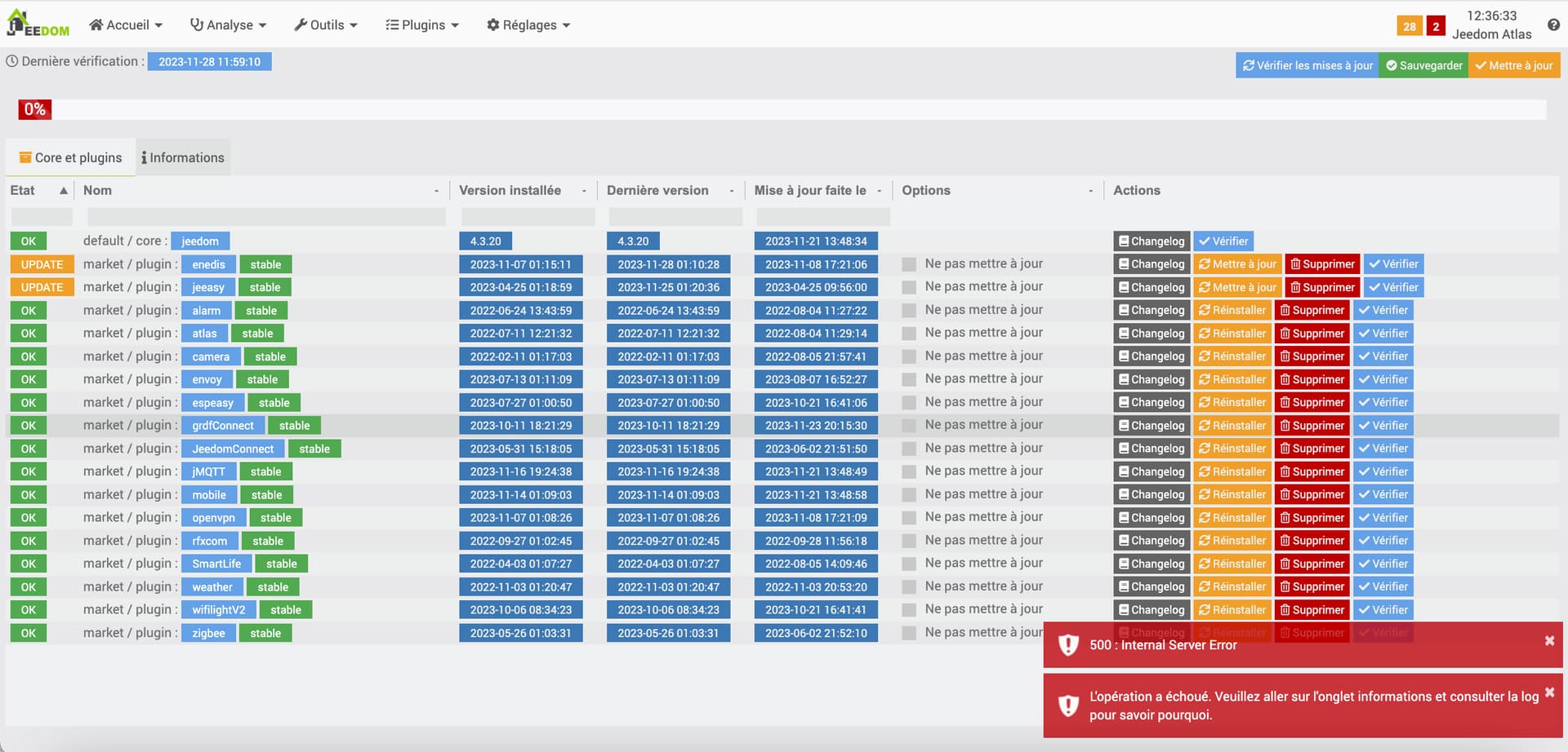

D’autre part, j’ai eu des difficultés pour mettre à jours mes deux plugins avec messages suivants:
Pour compléter l’analyse, je viens d’essayer de me reconnecter et sur le dashboard toujours l’erreur 500:

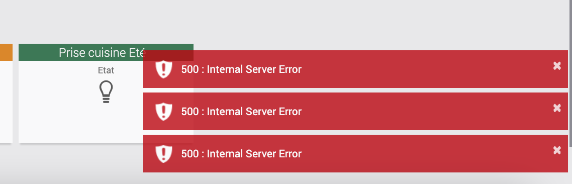

En essayant d’accéder à un menu affichage de l’erreur 500

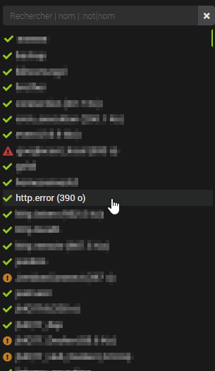

Pour une erreur 500 il faudrait le log http.error.
Merci de votre retour
Ou le trouve t on?

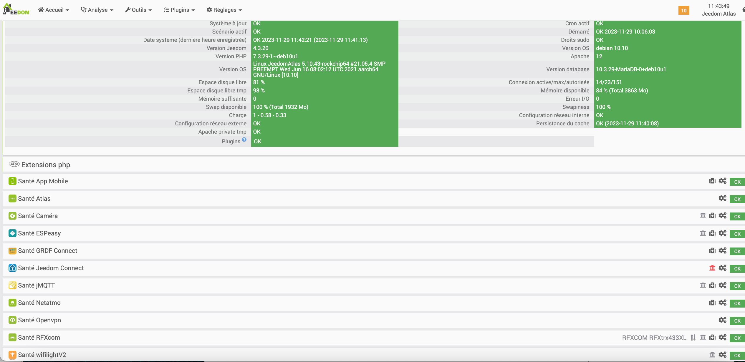

D’autre part j’ai fait un redémarrage du système, et il semble que c’est redevenu normal? Mais j’aimerais quand même trouver la cause du pb?
Désolé je viens de trouver mais par erreur j’avais vidé tous les messages d’erreur?
Dans ce cas il faut attendre que l’erreur revienne.
Tu n’as RIEN dans ce log ?
C’est pas normal que ce log soit vide suite à une erreur 500…
Il a dû cliquer sur « vider tous ». Ou alors sur « vider » dans le http.error. C’est facile de se tromper il n’y a pas de demande de confirmation de mémoire.

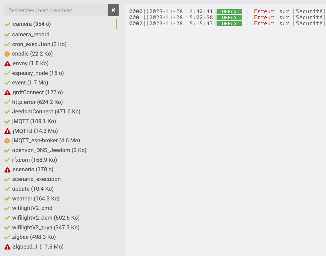

Cela s’est passé encore ce matin, impossible d’accèder au menu erreur 500, et voici le log sans http error?
J’ai du couper la box et redémarrer, pour supprimer le pb?
correctif, il y a bien un « http.error (624,2ko) » dans le log
Il nous le faut donc ce log.
le voici :

Avant d’ouvrir un ticket il faudrait partager une copie de la page santé Jeedom.
Voici la page santé:
Voici les sujets pour référence : Résultats de recherche pour « "Uncaught Error: Call to undefined function date_default_timezone_set" order:latest » - Communauté Jeedom
Toutes les « résolutions » sont en effet assez inexpliquée, je penche plus pour un problème d’alimentation, du materiel, du disque ou une corruption du système.
Dans le fichier de logs, il y a pas mal d’erreurs produites par la « callback » de jMQTT (probablement le protocole le plus utilisé), mais aussi les plugins rfxcom et zigbee, donc c’est assez généralisé.
Bad
