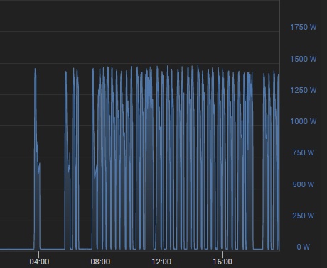

et bien laisse ta charge de 7W, puis si tu charge plus15W, par exemple, l’equipement va se rafraichir, mais va remonter 7W alors qu’il y en a 15.
Voila la courbe de ma PAC :

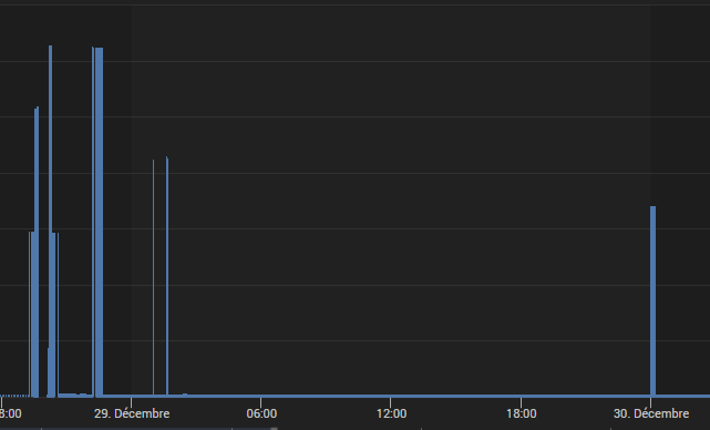

Voila le meme appareil sous Zigbee :
évidemment je ne peux interpréter tes courbes.
