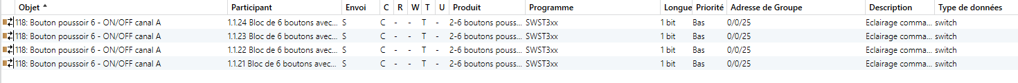

Les retours d’états vers les BP KNX dans ETS
Les commandes des BP KNX dans ETS

ton interrupeur knx est lié a une autre lampe knx ou il n’y a que la lampe zigbee qui va etre pilotée?
Il y a 4 boutons dédiés à la commande zigbee pas d’autre lampe piloté par ces boutons.
alors le plus simple pour moi, c’est de mettre 4 commandes infos avec les 4 gad qui viennent des interrupteurs.
pour ce que tu veux faire, je ne vois que la solution de 4 petits scenarios.
qui sont lancés par une des 4 commandes info.
et tu mets un truc comme:
si info = 1 alors commande zigbee on
else commande zigbee off
