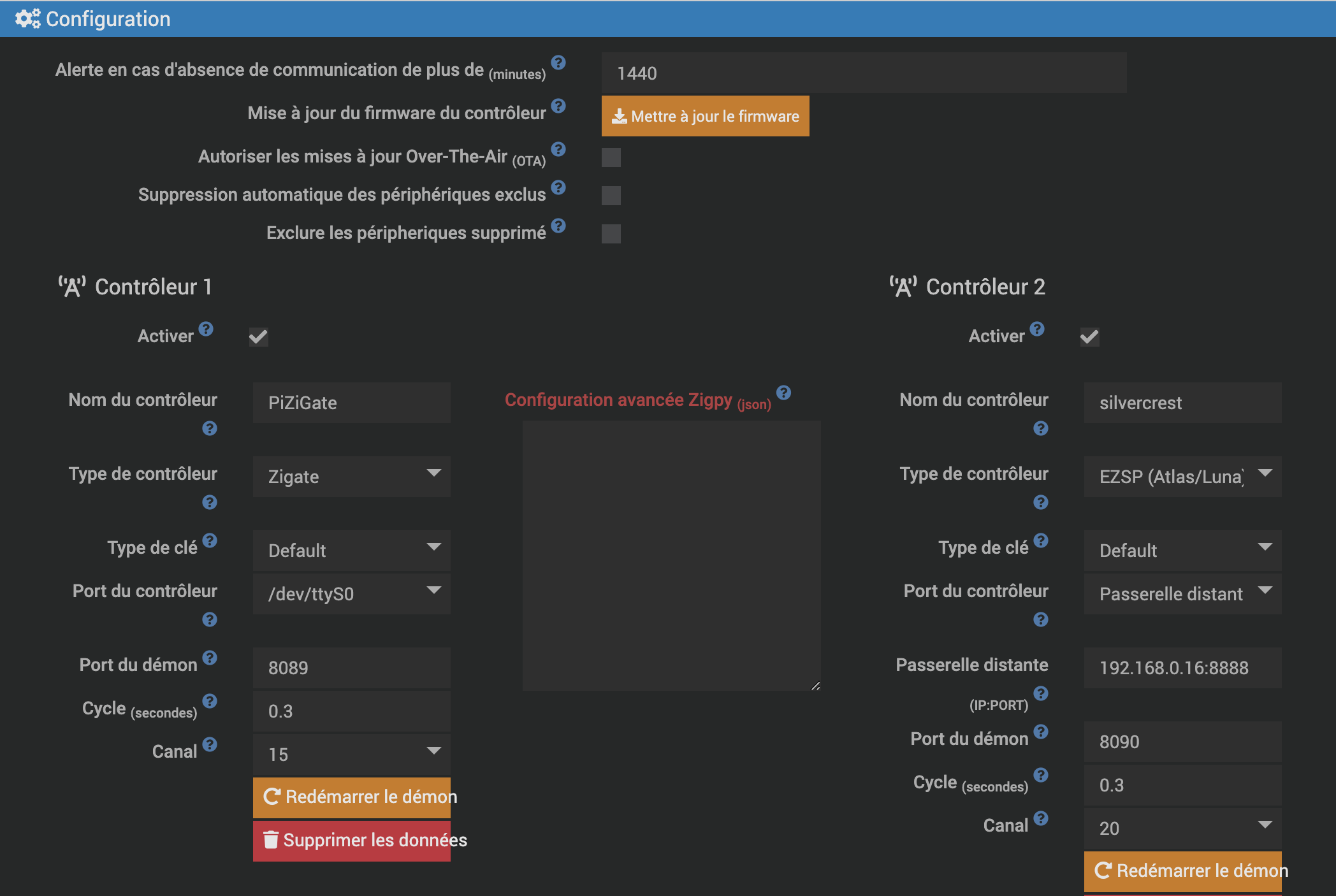

je confirme que ça marche très bien avec deux passerelles, ici une pizigate et une lidl distante:
le hack de la passerelle lidl tourne bien chez moi aussi, et tu peux en trouver pour 15€ sur leboncoin
Et comment est reconnue cette passerelle sous jeedom svp ? Simplement connectée en rj45 et donc comme un périphérique ethernet ?
C’est ce que je comprends du Snapshot mais c’est juste pour confirmation :wink:
Oui c’est cela en ethernet, sur la copie d’écran tu vois son adresse ip sur mon réseau local
juste en « type de contrôleur » il faut mettre EZSP (atlas/luna) mais comme ce n’est pas le dongle usb il ne faudra pas vouloir y faire de mise à jour.
