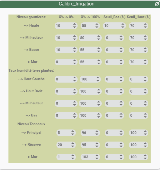

Ce Widget est associé à 4 commandes d’un virtuel

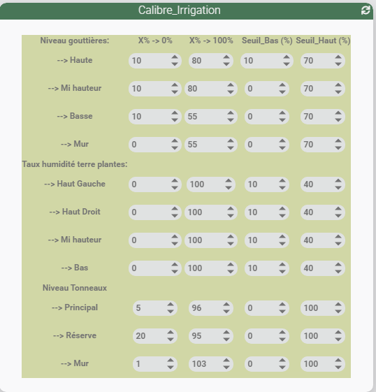

Les min et max sont définis dans un autre viruel. Exemple:
#[Terrasse][Calibre_Irrigation][Seuil_Max_Niv_GH]#.
Ce sont des valeurs spécifiques pour chaque commandes.

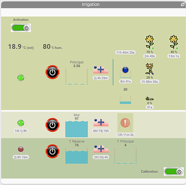

Bon je vous ai peut-être perdu alors je pense qu’une mise en contexte va aider à comprendre:

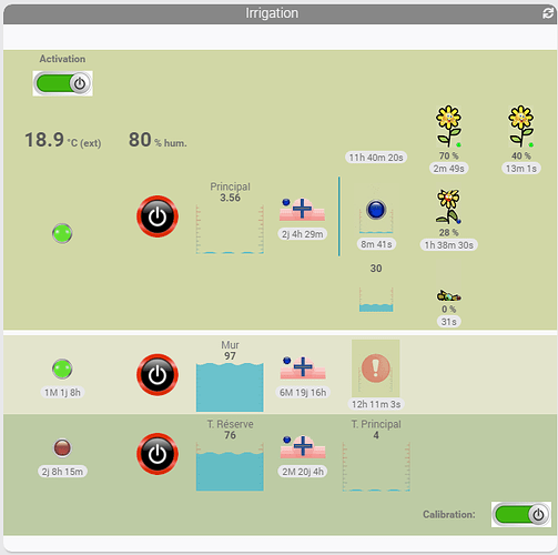

J’ai 4 capteurs, qui après calibrations, me renvoient des valeurs entre 0% et 100%. Ici je mesure le tôt d’humidité dans le sol. Mes seuils min et max définissent la plage idéale. En dessous de min, c’est trop sec. Au dessus de max, la plante à trop d’eau. Et suivant le type de plante ce ne sont pas les même seuils. Certaines préfères les sols secs. Les autres adorent avoir les pieds dans l’eau.
J’ai 4 images liées aux tests du widget (archi sec, soif, tout ok, trop mouillé). Ce serait dommage que je sois obligé de faire autant de widgets que j’ai de seuils différents. En plus ce n’est plus user friendly pour d’éventuels ajustements en cours de route.

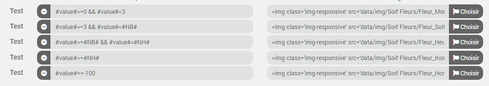

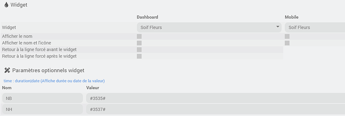

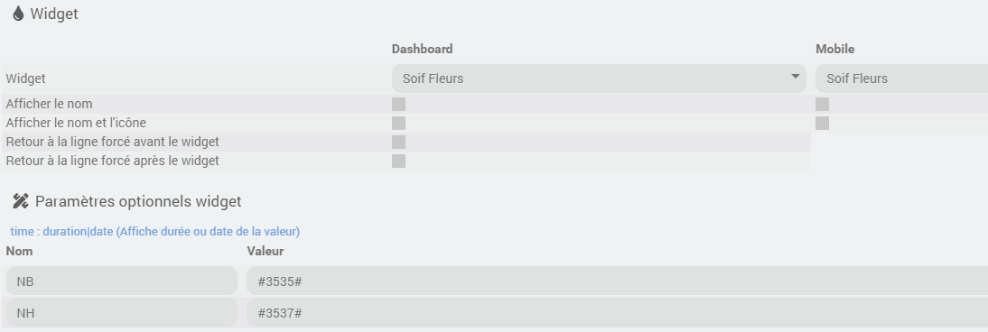

Le core widget te permet d’ajouter tes propres paramètres optionnel, pas besoin de te lancer dans du code …
Voici un exemple :

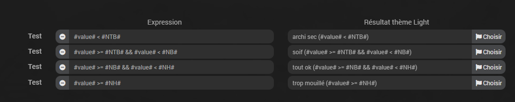

Dans la commande qui contient le widget « multi-états perso », il faut ajouter tes 3 paramètres optionnel qui correspondront a tes niveaux/seuils :
Ensuite tu modifie ton widget « multi-états perso » en conséquence :

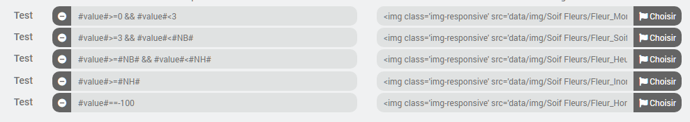

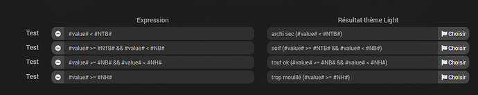

Bon, j’ai trouvé le temps de le faire aujourd’hui … en en faisant une variante:
Pour commencer, ceci est, dans l’esprit, identique à ton exemple:
La variante est du côté de la commande du virtuel:
À noter qu’en fait, pour valeur, j’avais rentré respectivement:
#[Terrasse][Calibre_Irrigation][Seuil_Min_TxHum_GBas]#
#[Terrasse][Calibre_Irrigation][Seuil_Max_TxHum_GBas]#
Je les ai généré au travers un scénario pour être certain de ne pas faire d’erreur de frappe. Donc une suggestion aux développeurs de Jeedom comme amélioration (si ce que je cherche à faire est correct), il serait bien de pouvoir le générer directement là dans le champ valeur.
Alors je suppose qu’il a remplacé mes lignes par les ID correspondants. À la limite je m’en fout si cela fonctionne.
Le problème est que mon widget n’est plus fonctionnel.
Un panneau Danger est apparu en haut entre la liste des erreurs et les MAJ.
Dedans j’ai ceci:
index.php?v=d&p=dashboard&object_id=8 18 Uncaught SyntaxError: Invalid or unexpected token
Alors, ai-je mal fait ou alors il est impossible de créer ce maillon final qui me permettrait de changer mes seuils depuis le virtuel de calibration ?

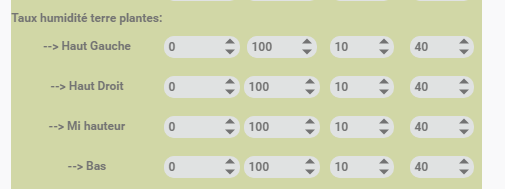

Ah oui ! Évidemment, contrairement à ce qu’on voit dans la saisie d’écran hier, j’ai entrée des valeurs de seuil supérieures à 0 pour tester (les 2 dernières colonnes):
Tu ne doit pas passer des id dans les paramètres optionnel mais les valeur de seuils !
Quand j’écris NB → #[Terrasse][Calibre_Irrigation][Seuil_Min_TxHum_GBas]#
(C’est vraiment ce que j’ai écrit)
Je m’attends (comme dans un scénario) à ce que NB récupère la valeur. Autrement dit: 10 (dernière ligne, avant dernière colonne)

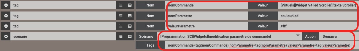

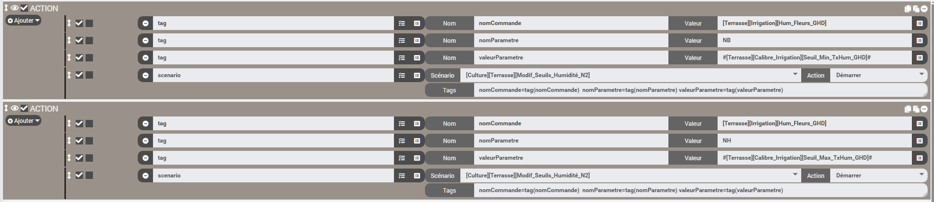

Ok, Tu appelles ton code en lui passant aussi 3 paramètres, la ligne de commande dans le virtuel, le nom paramètre optionnel ajouté, et la valeur à modifier.
Mais pour réaliser cela tu as finalement 2 scénarios ?
  • Un pour le code
  • Un pour les tags et l’appel du scénario code. En passant, dans mon virtuel, j’ai 22 paramètres qui peuvent potentiellement être modifiés.
Donc voilà comment je pense avoir compris les choses, dis moi si je me trompe:
Chaque paramètre de mes 2 dernières colonnes est un déclencheur du scénario des tags
  1. Le scénario des tags va contenir pour chaque paramètre:
    Donc, si cela rame, je ferai peut-être 3 scénarios (Niv Goutt., Niv Tonn., Taux humid.)
  2. Le scénario du code, contient juste le bloc code. Ce dernier n’a besoin d’aucune adaptation puisque tout se passe au niveau du scénario des tags.
Ai-je bien compris ? :grin:
Voici, ce que cela donne adapté à mon cas, pour les seuils min et max de la gouttière haute:
SUPER CA MARCHE!
Attention comme tu le mentionnes dans ton lien, NE PAS OUBLIER D’ENLEVER # DANS LES NOMS DE COMMANDE.
Un gros merci !
