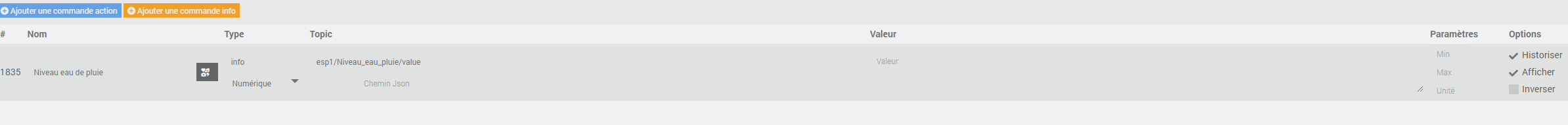

Voici ma configuration côté jeedom :

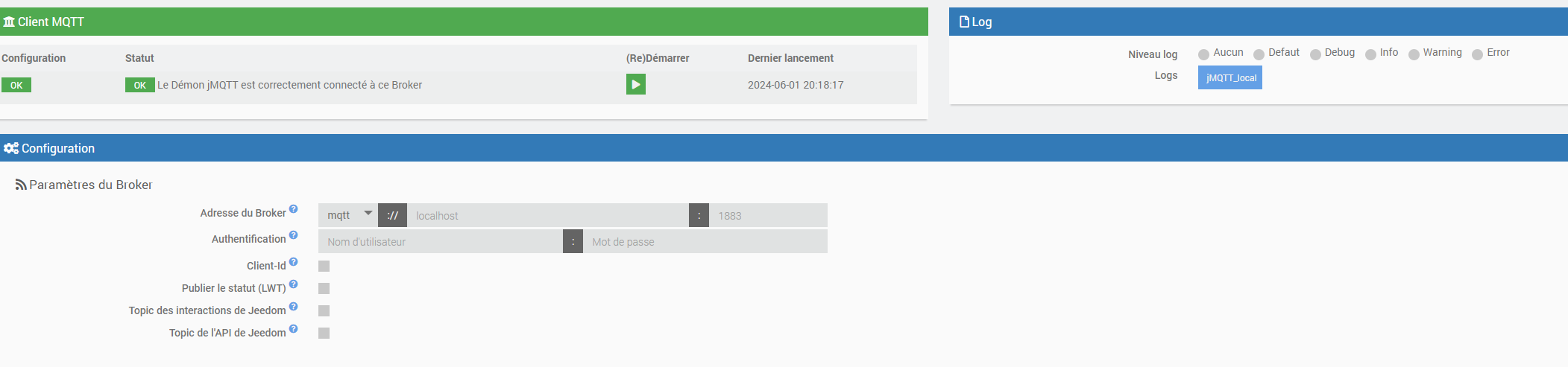

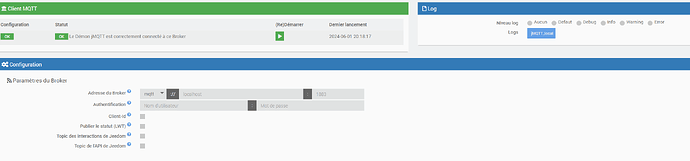

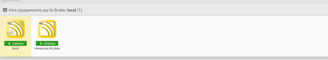

Utilisation du broker local et création d’un équiement « niveau eau de pluie ».

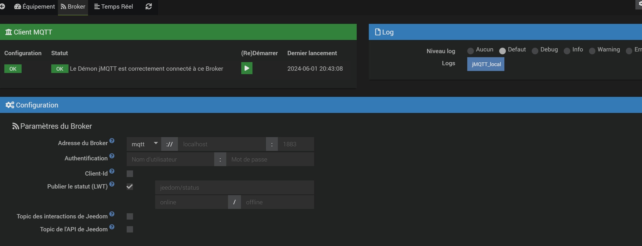

Dans le broker :
J’ai laissé vide en espérant pouvoir utilisé l’adresse local de jeedom (pour que ce soit plus simple)
Dans l’onglet temps réel, je n’ai rien mis parce que je ne comprends pas vraiment ce qu’il faut y mettre.

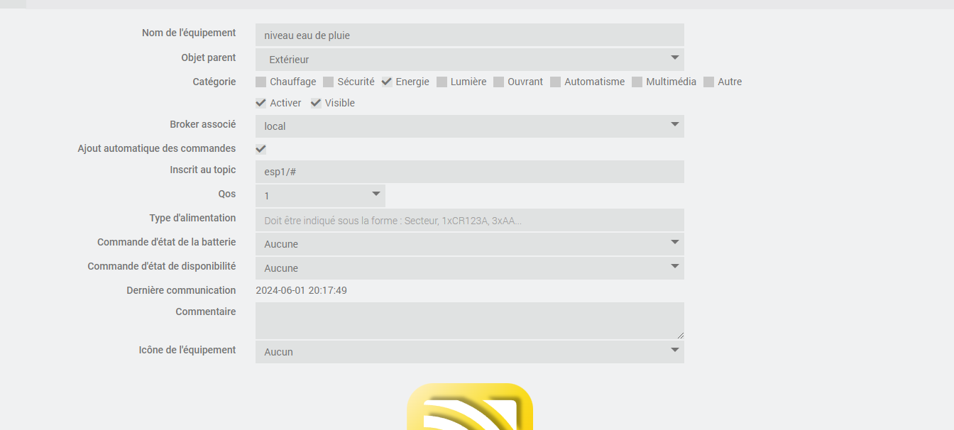

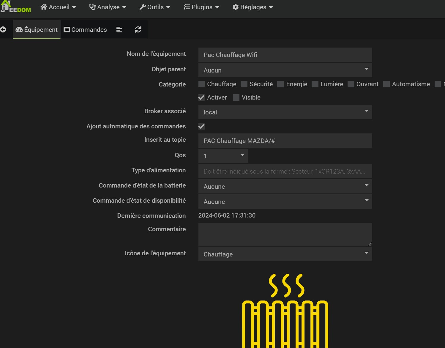

Concernant l’équipement niveau eau de pluie :
Rien dans temps réel.

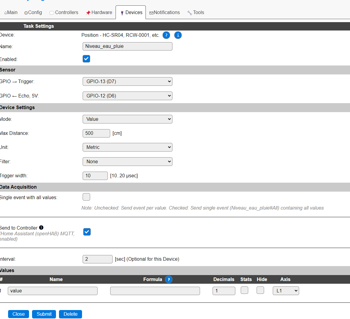

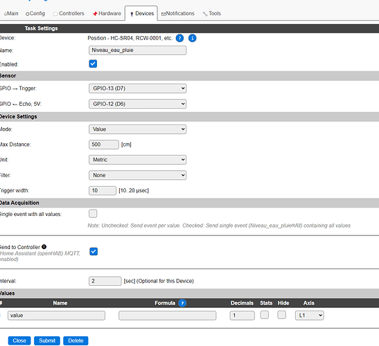

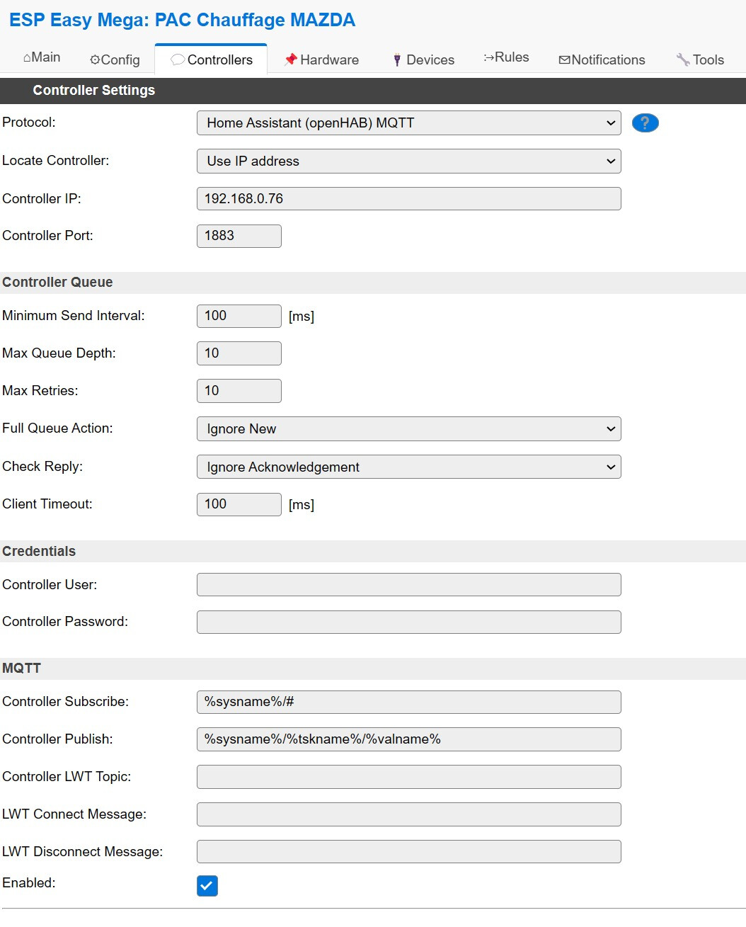

Pour la partie esp easy pour le device :

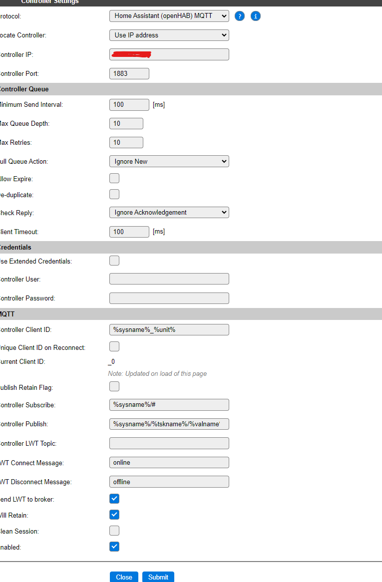

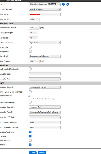

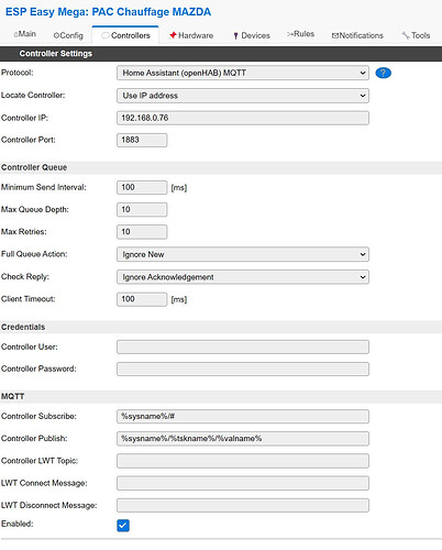

Dan la partie controller
(adresse IP de mon rpi qui héberge jeedom)

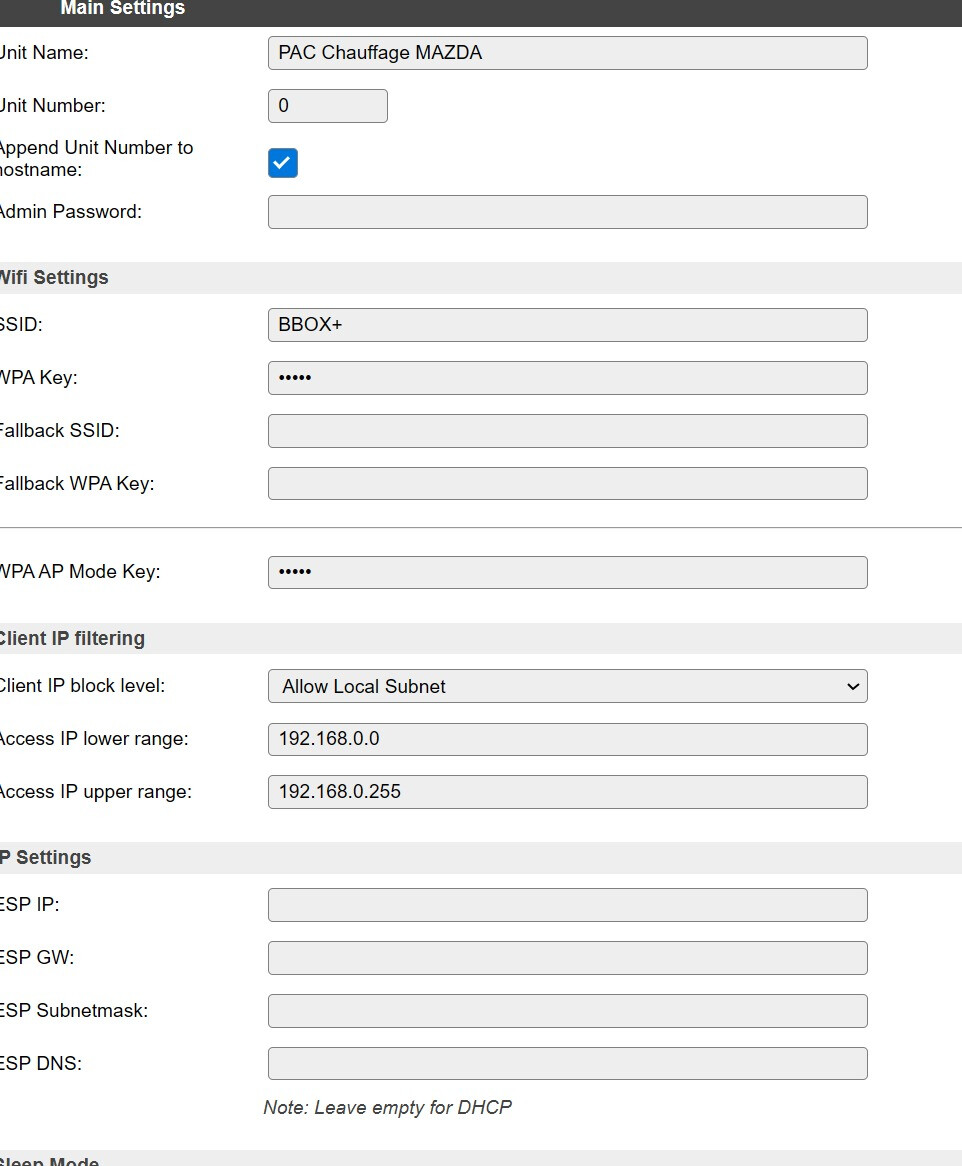

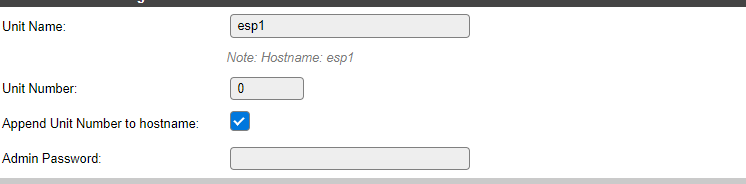

Le nom de ton ESP est bien esp1 (attention aux majuscules/minuscules) dans Config - Unit Name ?
Oui c’est bien ça esp1, en revanche toujours rien…
Il n’y a rien à mettre dans temps réel du broker et de l’équipement ?

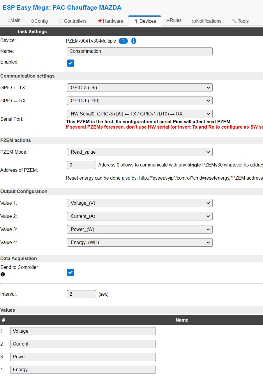

Essaie dans la config de ton device dans ESPeasy de mettre un nom simple ( sans tiret ou autre ) pour faire un essai du type : Niveau , et regarde du coté de JMQTT

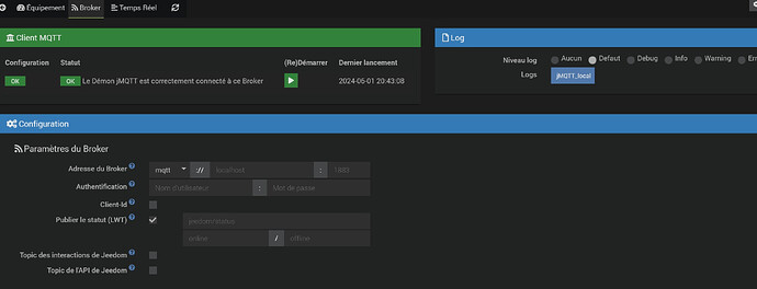

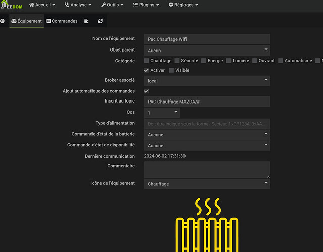

pour le broker j’ai ça , pas + :
dans ESPeasy l’adresse ip que tu as masqué en rouge c’est l’adresse IP de ton Jeedom sans erreur ?

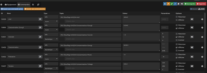

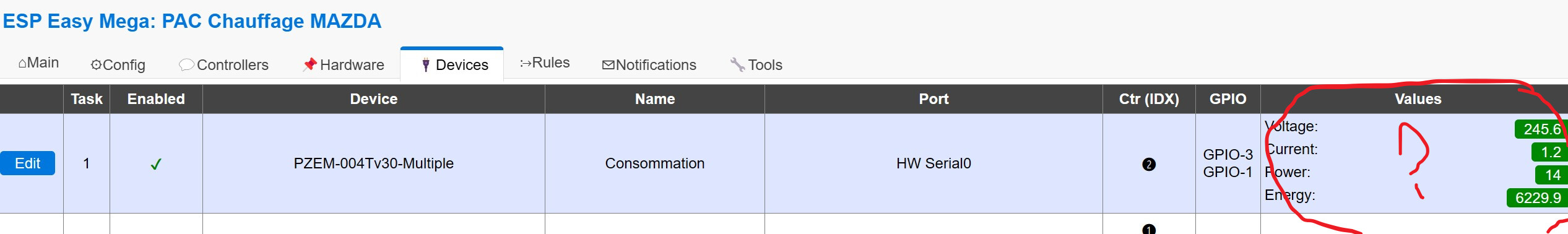

Vérifie aussi que dans ton device tu as bien des valeurs qui s’affiche en temps réel:
ca y est affaire résolu gâce à toi, je n’avais pas mis la bonne adresse IP :confused:

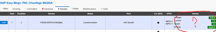

Pour ma culture perso, du coup à quoi sert la partie temps réel ?
PS : Ton projet de prise consommation m’intéresse :slight_smile:

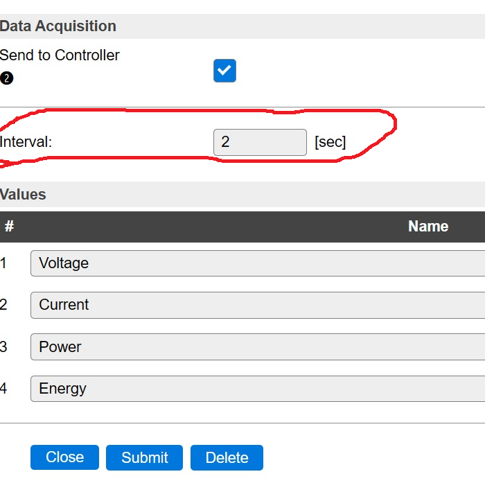

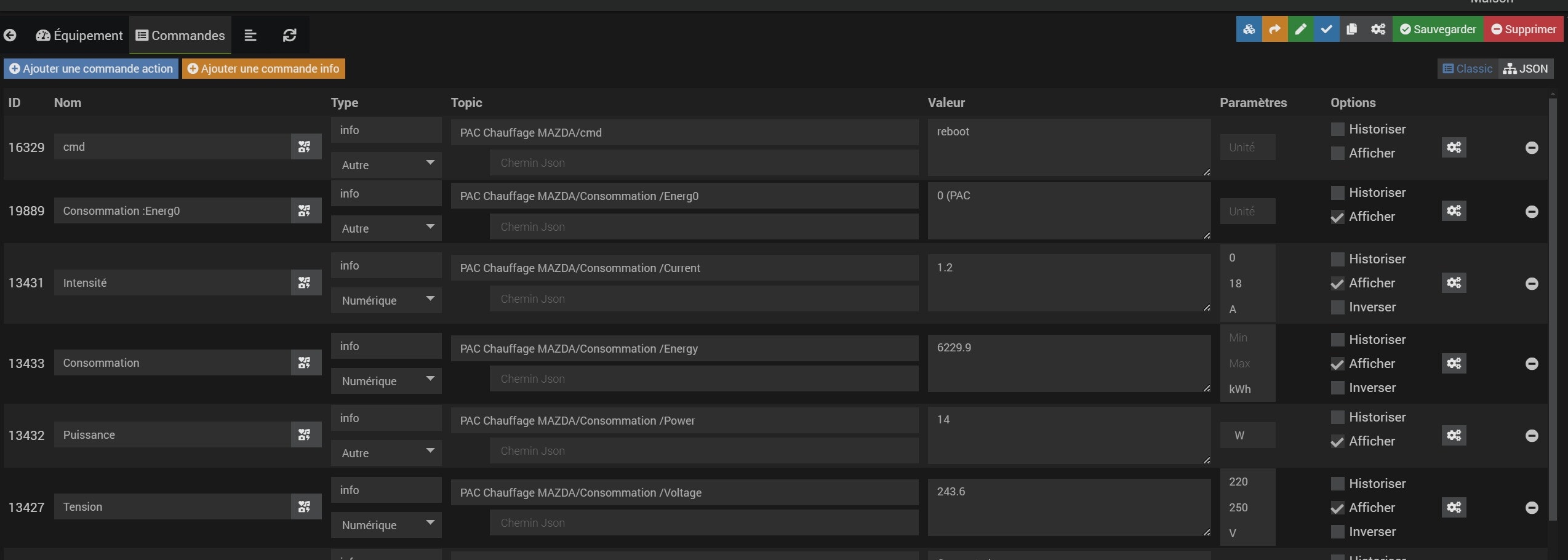

La partie temps réel te permet de voir en instantané , l’état de tes devices : 1 ou 0 pour les switch , valeur de température , toutes valeurs qui est programmé par rapport à tes Gpio .
En fait cela te permet de voir en instantané si ton ESP réagit bien en fonction de ce que tu as programmé .L’actualisation dépend du temps programmé pour les valeurs analogiques :
Pour mon exemple c’est un PZEM qui relève la tension ,intensité , puissance , consommation , fréquence
