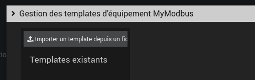

Par contre je n’ai jamais fait cette manip…
Il faut faire « créer template » en haut à droite de mon équipement ?
Ensuite aller dans le menu template et j’aurai un bouton export ?

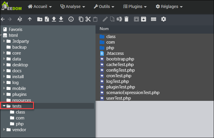

C’est un script à sauvegarder dans un fichier quelque part sur ta machine Jeedom (via l’éditeur de fichiers) de préférence sous ‹ tests › :
Il faudrait désactiver le plugin et lancer le script avec cette commande dans un terminal :
~www-data/html/plugins/mymodbus/resources/venv/bin/python3 ~www-data/html/tests/[Nom de ton script.py]
Le script peut ensuite être supprimé.

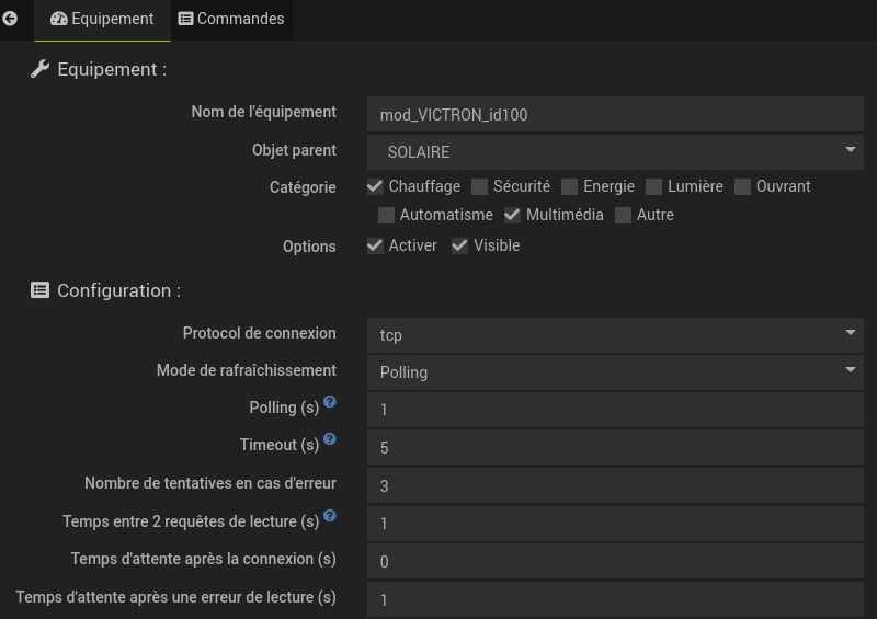

Tant de choses à répondre… Je fais un résumé :
Sur le temps de cycle de cette version bêta : les lectures se font les unes après les autres sans pause liées au traitement puisque les appels sont faits de manière asynchrone. Le traitement des lectures se fait en tâche de fond. Donc difficile de faire plus rapide. Une mesure plus précise permettrait de comparer les performances.
MAIS l’utilisation des plages de registres diminue largement le temps de cycle. Il y a un chapitre dans la doc là-dessus, fais des essais.
De plus le temps de cycle est renseigné dans une commande ainsi que le polling effectif.
Un refresh à la seconde : ça dépend de ton équipement, du type de connexion, du nombre de requêtes. En utilisant les plages de registres tu diminues le nombre de requêtes. En Ethernet filaire c’est ce qu’il y a de plus rapide.
Ta config doit être en phase avec ton appareil, pas uniquement avec ton besoin.

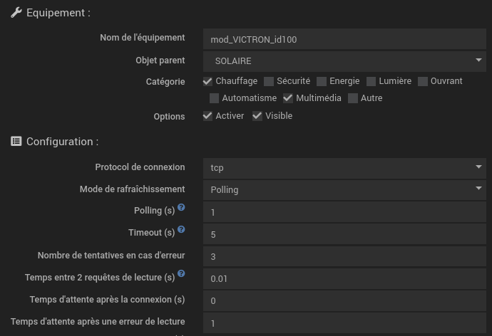

Bonne nouvelle, tout est revenu à la normale !
Je résume si d’autres utilisateurs Victron étaient concernés :
1. Commandes en « slave_id » = 0 qui ne remontaient pas
→ Réglé en configurant tous ces « slave_id » à 100.
2. Soucis global de refresh des données
→ Réglé en passant le temps entre deux requêtes de 1 → 0.01
(nb : c’est la valeur par défaut lorsque l’on créé un nouvel équipement)
