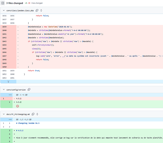

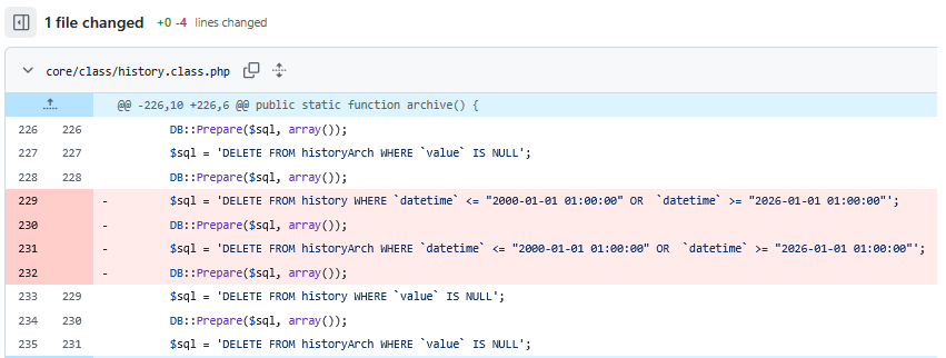

Pour conclure je vous confirme que les deux modifications indiquées dans la réponse que j’ai taggée ont corrigé le bug de l’historique qui était effacé chaque jour à 5h du matin depuis le 1er janvier 2026 et celui des tâches planifiées qui ne se lançaient plus.
Pour récapituler car j’imagine que je ne suis pas le seul à être dans cette configuration :
  • Aller dans Réglages → Système → Editeur de fichiers
  • Historique
    core/class/history.class.php (~ligne 220)
$sql = 'DELETE FROM history WHERE `datetime` <= "2000-01-01 01:00:00" OR  `datetime` >= "2026-01-01 01:00:00"';
$sql = 'DELETE FROM historyArch WHERE `datetime` <= "2000-01-01 01:00:00" OR  `datetime` >= "2026-01-01 01:00:00"';
=> Remplacer 2026 par 2036

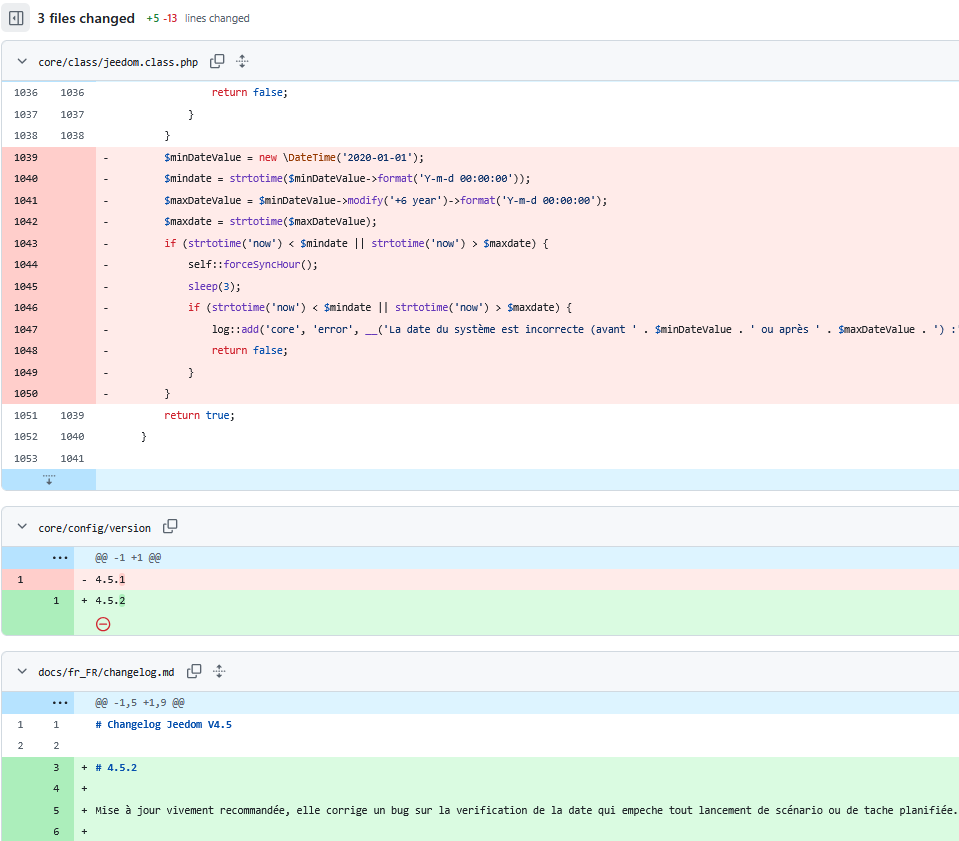

  • Lancement de scénarios planifiés
    core/class/jeedom.class.php (~ligne 1041)
$minDateValue = new \DateTime('2020-01-01');
$mindate = strtotime($minDateValue->format('Y-m-d 00:00:00'));
$maxDateValue = $minDateValue->modify('+6 year')->format('Y-m-d 00:00:00');
=> Remplacer « +6 year » par « +16 year »
il est aussi possible de supprimer ces lignes.
Sur une Jeedom 4.4.20 :
  • /var/www/html/core/class/history.class.php, supprimer lignes 220 à 223
  • /var/www/html/core/class/jeedom.class.php, supprimer lignes 1039 a 1050
Redémarrer Jeedom, ou plus finement :
sudo systemctl reload apache2
sudo systemctl restart cron
Réfs :
04/03/2025 Jeedom 4.5 Merge pull request #3037 from jeedom/zoic21-fix-issue-3034 · jeedom/core@635fe37 · GitHub
01/01/2026 Jeedom 4.5.2 bugfix · jeedom/core@4872058 · GitHub
