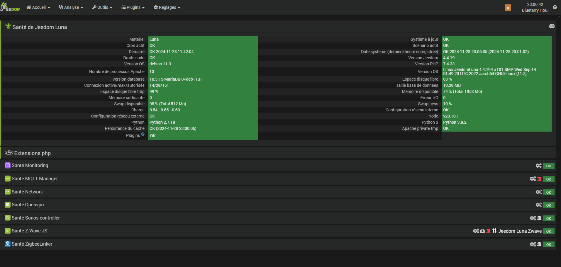

voici ma page santé
Tout est vert

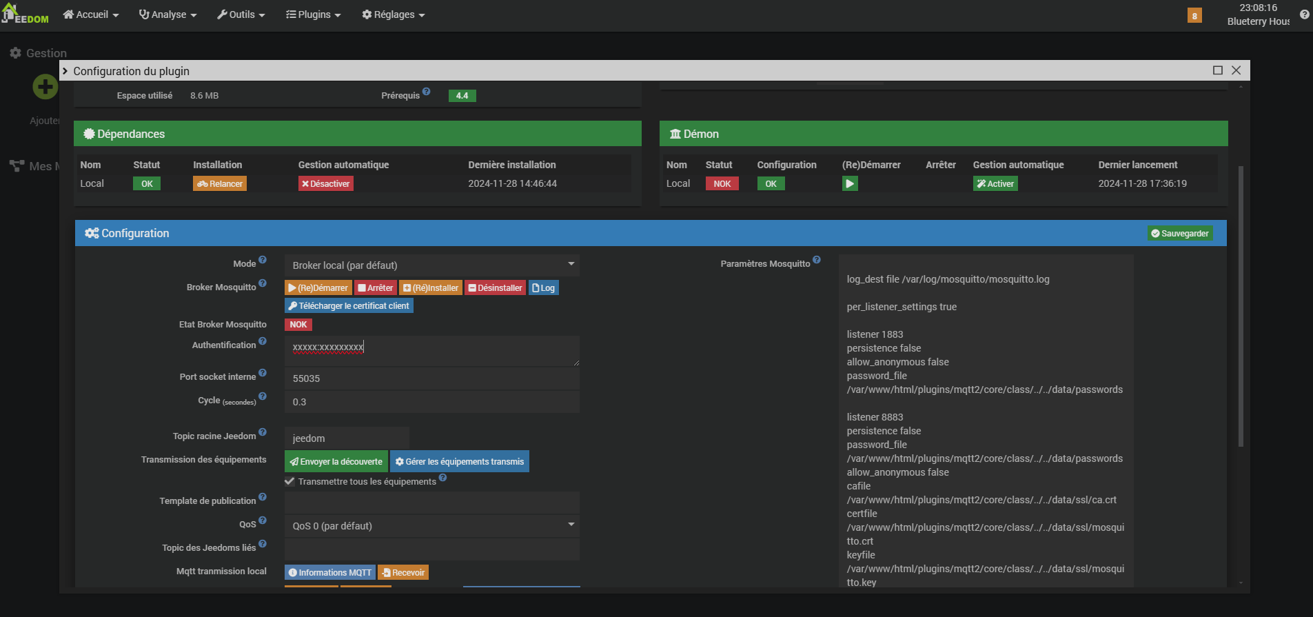

Pour la configuration de MQTT manager je n’ai touché a rien:
La clé était une crée automatiquement

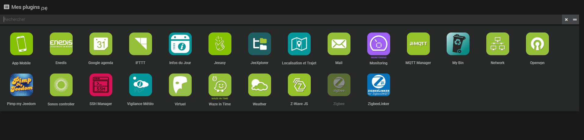

et ma liste de plugin:
sachant qu’a part Zwave qui gère tout mes volets le reste est fonctionnel. Mon Zigbeelinnker gère bien mes sonos et prises commandées.

Rehardez les sujets qui parlent de la config zigbeelinker à faire si mqtt2 est utilisé aussi.
Le problème est que zigbeelinker installe aussi mosquitto donc il y a conflit.
