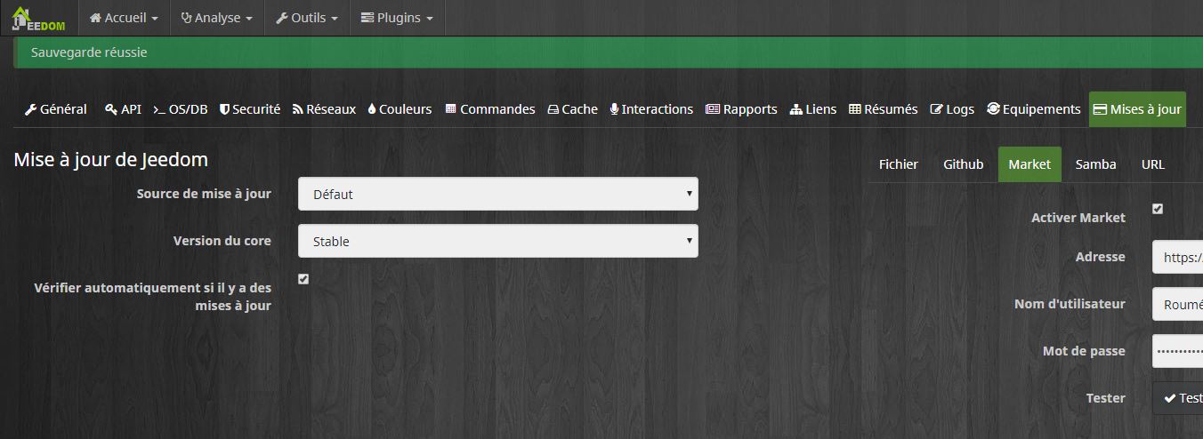

Je vous montre ce que j’ai à l’endroit où je suppose que la mise à jour se fait :
ensuite, que dois je faire ?
Merci beaucoup.
Lis mon message, ta V3 n’est pas jour, il faut d’abord que tu la mettes à jour => centre de mise à jour => mettre à jour
Ensuite tu pourras selectionner la RC V4 dans la page que tu montres.

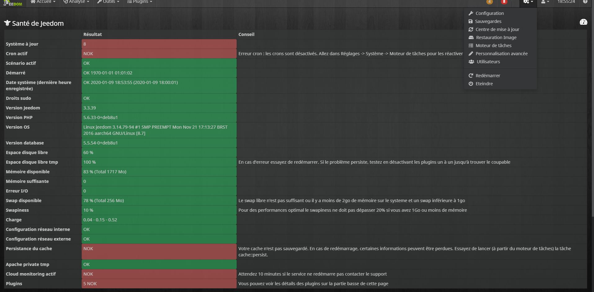

Voici où j’en suis :
je suis bien à la version 3.3.39
il m’a demandé de réactiver les scénarios, ce que j’ai fait.
Il me demande de réactiver les « cron » en allant sur Réglages-> Système…
mais je ne trouve pas.
D’ailleurs si vous aviez la patience de m’expliquer en 2 mots ce que sont ces « cron », ce serait gentil.
Premièrement il n’est absolument pas nécessaire de passer en 3.3.39 avant de passer la v4.
Deuxièmement la v4 peut très bien tourner sur jessie. (Même s’il n’est pas recommandé de rester sous jessie)
Par contre avant de passer en v4 assure toi de comprendre les impacts pour design, widgets et plugins.
Pourtant le choix RC V4 n’apparaît pas dans la sélection avant la 3.3? Et la migration en V4 sous Jessie n’est pas vraiment conseillé pour un débutant non? En qu’en est-il de la compatibilité avec le #plugin-jeerhasspy?
S’il vous plaît, ne me tapez pas sur la tête mais comme vous le voyez sur l’image, lorsque je clique sur réglages, je n’ai pas de « système » qui m’est proposé…:thinking:
Par Ailleurs, vous me dîtes que je tourne sur Jessie, je vous crois sur parole… y a-t-il un moyen de changer cela ?
