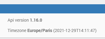

Quelles est ta version de deCONZ ? (visible dans la page du plug in Deconz Réseaux Deconz onglet Résumé).
Par contre, j’ai tout récupéré en réintégrant ma sauvegarde dans la clé.
Une mise à jour du firmware est recommandée pour utiliser la version 2.13.4 de deCONZ.
La version à jour de la ConBee2 est la 27220700. Tu as la 26660700
