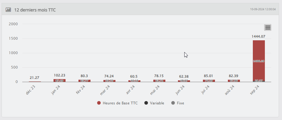

J’utilise un ZLinky depuis quelques temps sur mon compteur Linky pour suivre mes conso dans Jeedom avec le plugin-conso et tout est OK.
Ou plutot était, j’ai changé de fournisseur d’énergie le 01/09 et suis passé d’un abonnement HP/HC à un abonnement classique (HB) et je me retrouve avec des valeurs assez étranges.

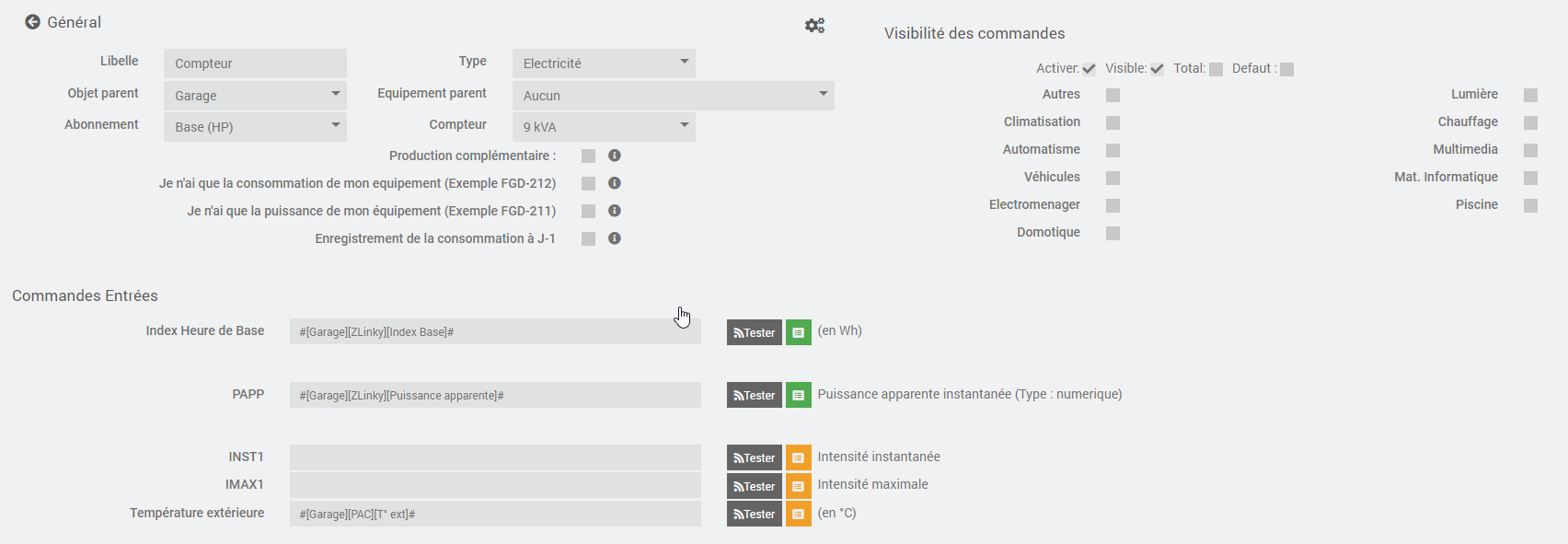

J’ai mis à jour la config du module comme suis
Je suppose donc qu’il y a une correction à faire mais j’ai du mal à saisir quelle « variable » ajuster … possible d’avoir un coup de main ?

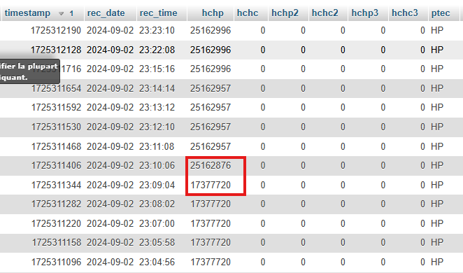

Tiens je viens de régler le même souci chez moi après passage à tempo.
Pour mon cas l’index avait été décalé dans la base de donnée.
Regarde dans la table conso_teleinfo en choisissant bien ton id équipement et regarde si c’est pas le même souci.
Tu peux t’aider de la FAQ très bien fait : FAQ du plugin Suivi Conso | Suivi Conso Documentation
Coupable trouvé !
Pour exemple si jamais la correction donne ça :
UPDATE `conso_teleinfo` SET `hchp`=hchp+25162876-17377720 WHERE rec_date = '2024-09-02' and rec_time <= '23:09:04';

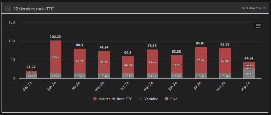

Ce qui donne après correction :
Grand merci pour l’aide !
