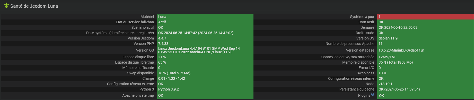

Page santé de votre Jeedom, pour éviter de deviner votre configuration :wink:
Et le message laisse penser à une erreur de disque ou un espace trop petit sur la partition tmp/jeedom
Et voici, désolé de l’oubli :

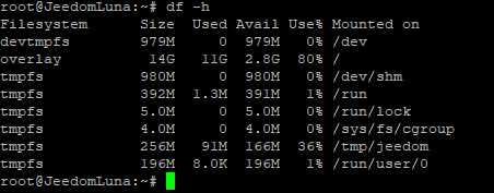

Apparemment pas de problème d’espace

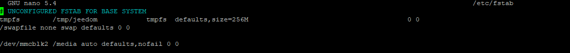

Et j’ai ajouté un extract du fstab de la box luna :
ainsi qu’un df-h
