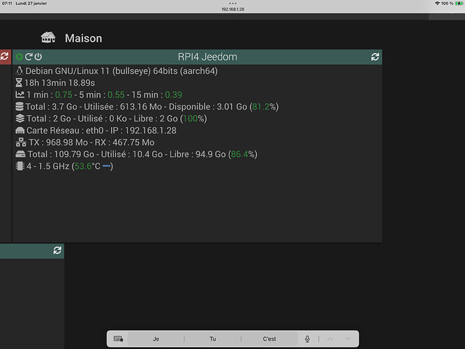

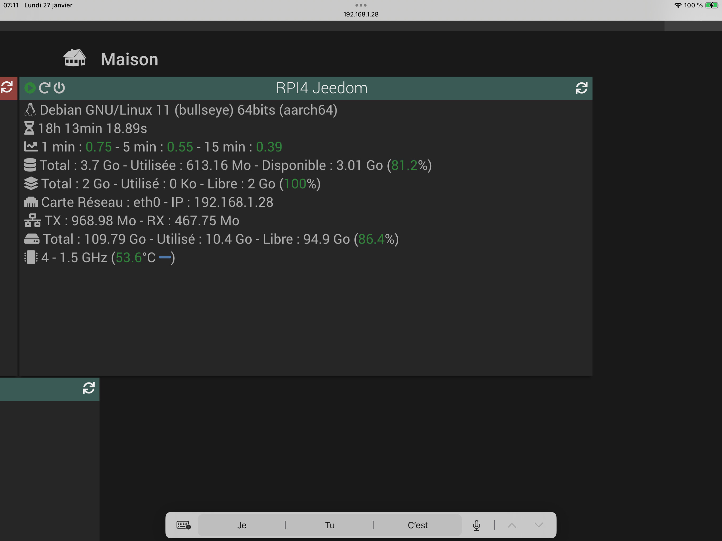

Bonjour Michel,
Voici la charge à l’instant T, avant le charge à 1 Min fluctuait entre 2 et 3 voir 3,5.
Dis moi si tu veux d’autres info.
Bonne journée
