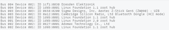

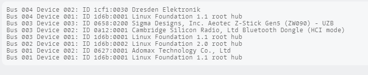

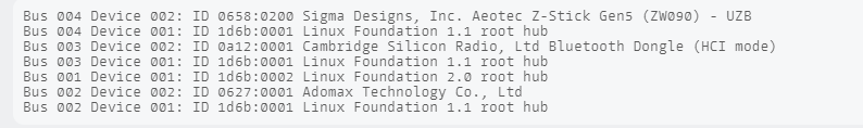

dans lsusb voila ce que je vois
une idée de comment je dois procéder?

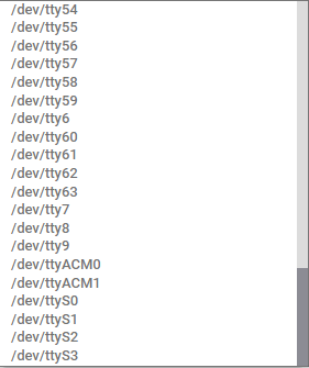

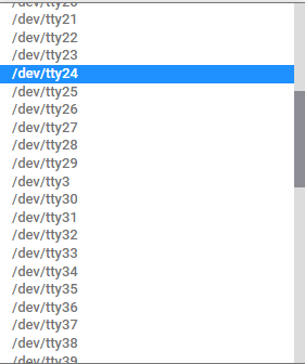

comment savoir quel port utlisé
sous zigbee j’étais en défaut et pour zwave c’est ACM0
par contre quand je test plusieurs port et relance les dependances la clé saute…

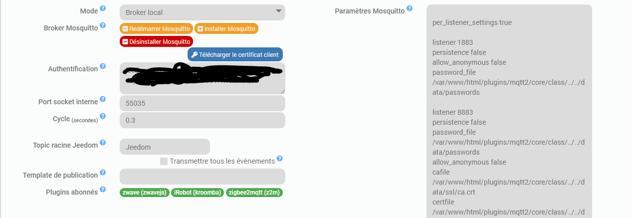

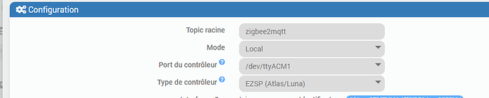

sachant que MQTT est lié à tout ceci il est correctement configuré et fonctionne pour d’autres plugin mais voila la page de conf:

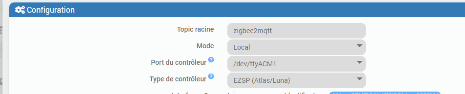

pour jeezigbee j’ai:
avec en joins les 3 logs

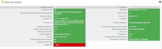

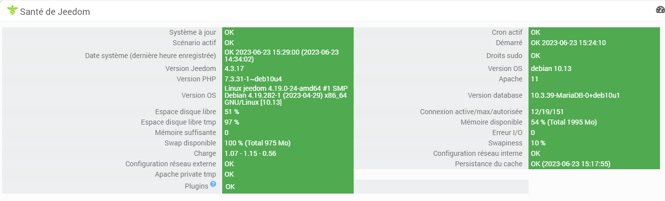

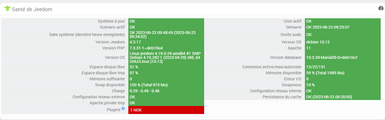

Et enfin ma page santé
Est-ce que tout est installé sur la même machine virtuelle?
oui

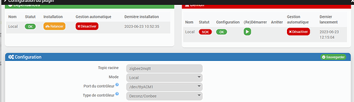

quand je tente cela:
ma clé saute et n’apparait plus dans jeedom…
il me faut relancer

  • deCONZ (clef Conbee/Conbee 2/Raspbee/Raspbee 2) : Testé et validé par l’équipe Jeedom. (Il n’est pas nécessaire d’installer l’application deCONZ)
Tu n’as pas de clé ezsp donc normal que cela ne fonctionne pas avec ce reglage.
Cela manque de sérieux comme démarche.
oui je m’en suis rendu compte apres relecture mais pour autant

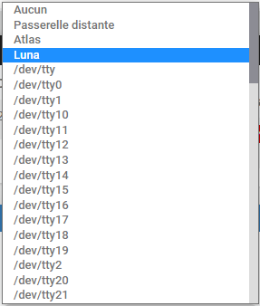

en type de controleur reglé sur le bon
aucun port ne semble fonctionner. mais il est vrai que je ne les ai pas tous testé
quand je relance les dependances, le plugin devient ok mais saute au bout de 10 secs

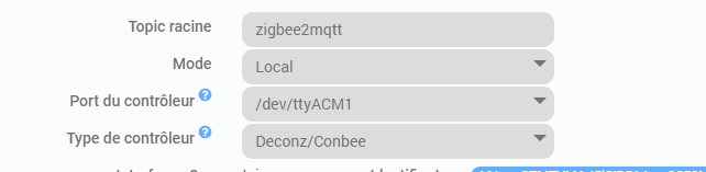

Je pense donc qu’il faut régler cela pour le port:
ttyACM1
Et type de controleur Conbee
déja essayé mais cela ne fait que fonctionner 10 secs et resaute
sous zigbee cela avait fonctionné direct…
et je confirme que clé conbee 2 active
