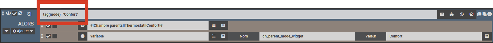

J’appelle le scénario [Etage][Mode chauffage] (scénario 2) à partir de celui-ci, avec le tag mode qui prend la valeur ‹ Confort › :
Scénario 2 ( [Etage][Mode chauffage])
Dans ce scénario, si le tag reçu du scénario 1 est ‹ Confort ›, alors je fait ceci, ou cela…

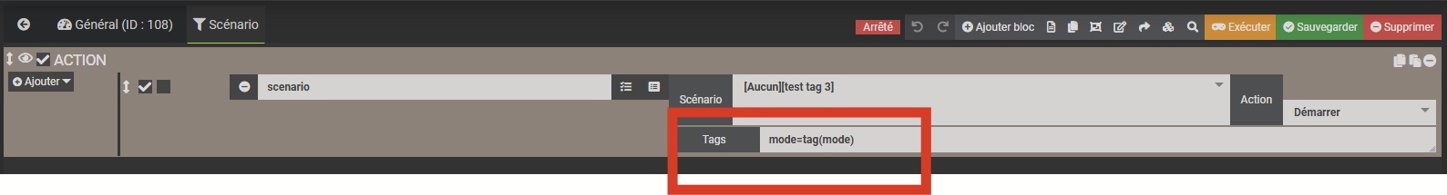

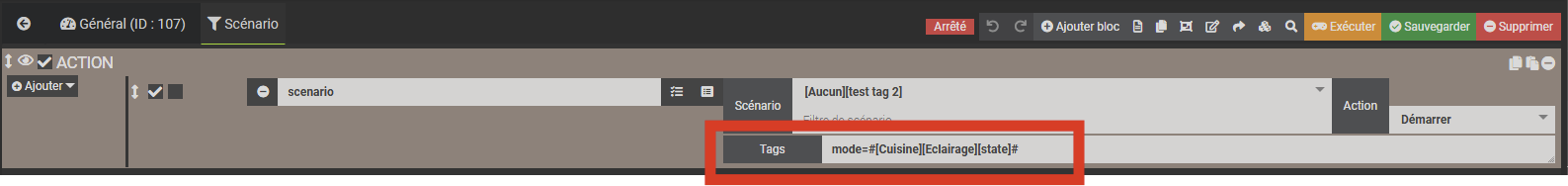

Scénario 1
J’envoie l’état d’une ampoule au scénario 2, via le tag ‹ mode ›.
Scénario 2
Je transfère cette valeur reçue, dans un autre tag (appelé également ‹ mode ›, pourquoi pas…)

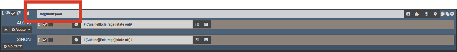

Scénario 3
Si la valeur du tag reçu du scénario 2 (c’est à dire l’état de la lampe envoyé par le scénario 1) est à 0 (ou FALSE, la lampe est éteinte), alors j’allume la lumière, sinon je l’éteins…
