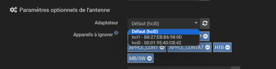

Juste une idée.
Après ta migration, le port Bluetooth des SENA n’a pas changé sur les équipements TGW ?
J’avais effectivement pensé à ça, du coup connaissant l’adresse MAC de mon antenne bluetooth SENA, j’ai bien vérifié que j’utilisais cette dernière dans la page identique à celle que tu as collé, j’ai aussi désactivé le bluetooth interne du PI4 pour être encore plus sûr d’utiliser la SENA, en fait c’est comme si la portée bluetooth s’était trouvée diminuée en passant du PI3 au PI4.
