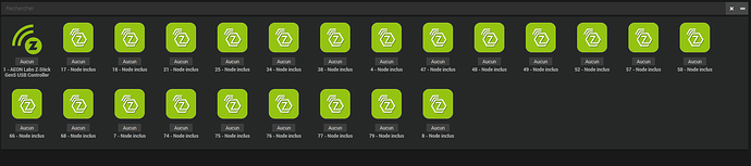

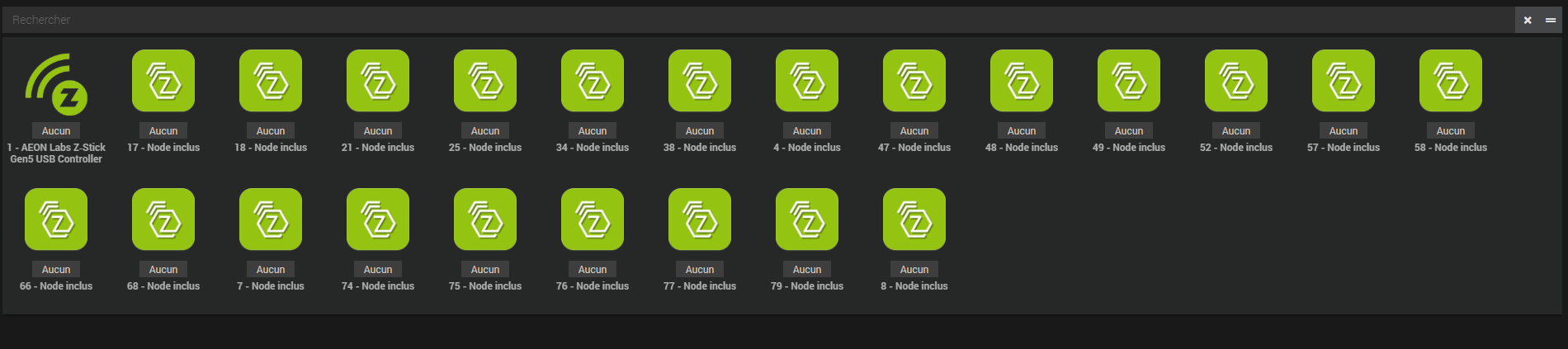

Tous mes périphériques sont non reconnu, mais ils communiquent:
Pour chaque capteur, j’ai:
Le nœud n’a pas encore été initié. Il sera mis à jour automatiquement lorsque l’initialisation sera terminée. Cela prendra quelques secondes. En cas d’inclusion sécurisée ou de module sur piles cela peut être plus long. Pour un nœud sur pile si le message persiste vous pouvez essayer de le réveiller manuellement.
Pour info, ces capteurs sont tous branchés, pas de pile.

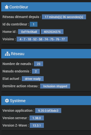

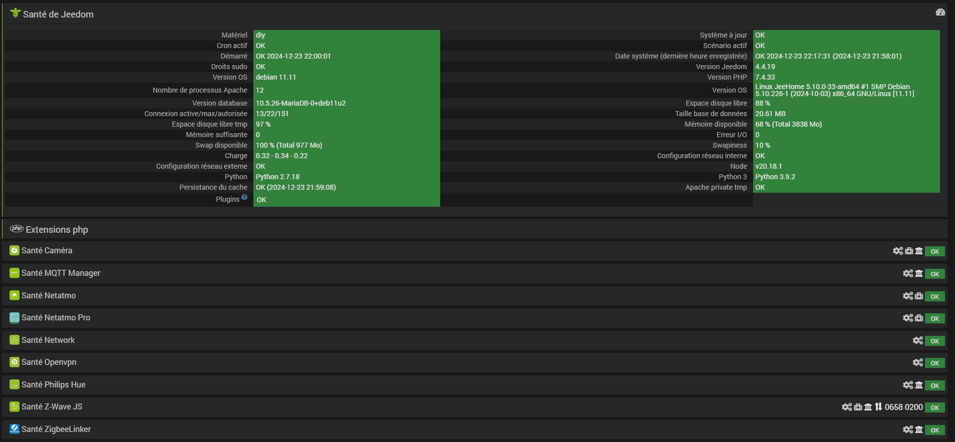

Ma vue santé:
Controleur:
Comment puis-je faire pour « redetecter » mes périphériques?

Dans ce cas, la page santé Jeedom
