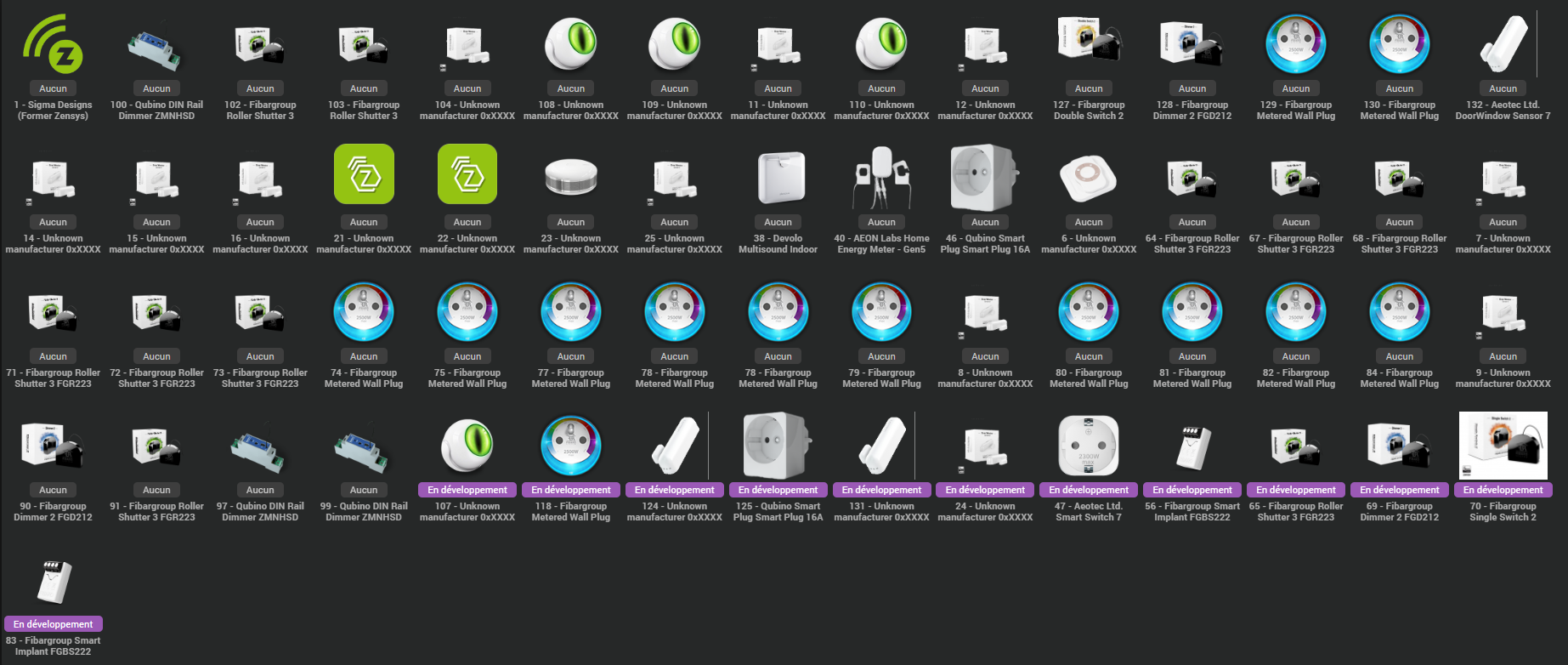

Je suis passé hier a zwavejs et dans l’ensemble je n’ai pas trop eu de problème ( je n’ai pas fait de remplacement pour l’instant)
Les modules sur prises ont été détectés automatiquement, puis il a fallut réveiller les modules sur piles.
Les modules ont été mis à jours, les image, et les informations.

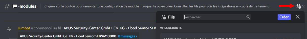

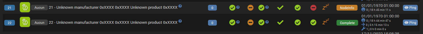

Seul deux module sur batterie Door/Window Sensor 6 (ZW112) n’ont pas été détecté. Il se réveille bien ( réveille sur la page santé) mais rien n’est MAJ sur le plugin.

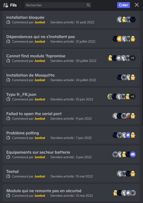

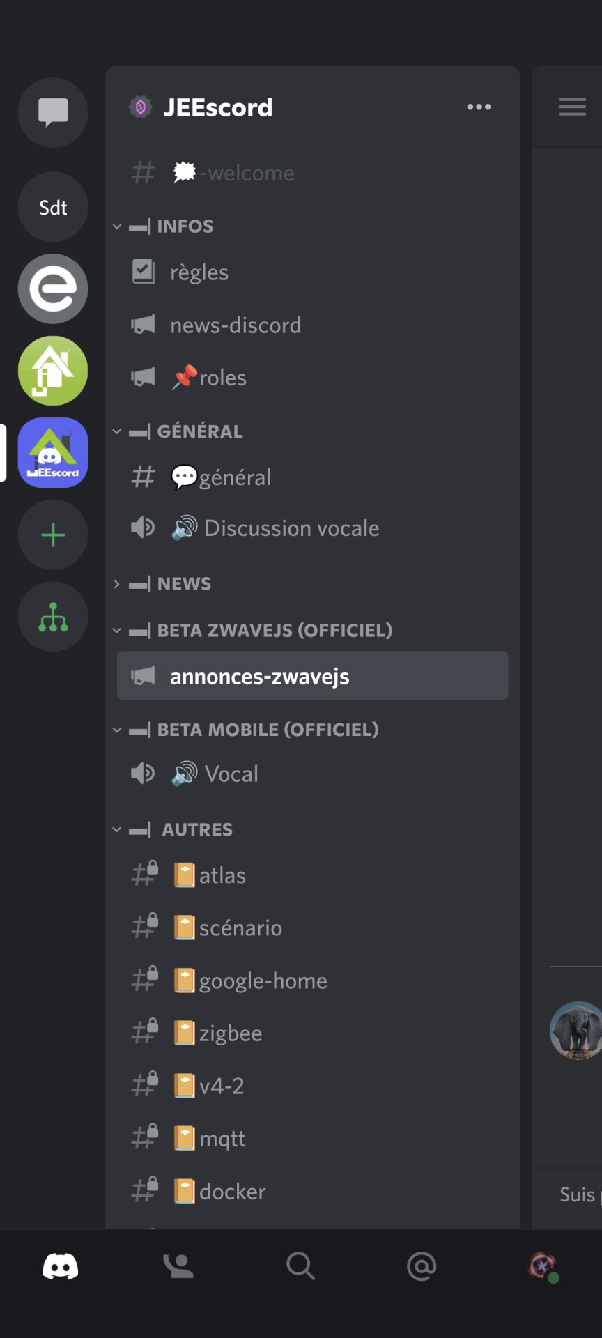

Que faut il fournir pour le faire ajouter (je n’ai pas discord) ? suis je le seul ?
2eme question :
Les modules sur prise ont eu leurs noms changés, mais pas ceux sur pile. ( ca n’a aucune importance, c’est juste pour savoir si c’est le comportement « normal »)
Unknown manufacturer 0xXXXX 0xXXXX Unknown product 0xXXXX

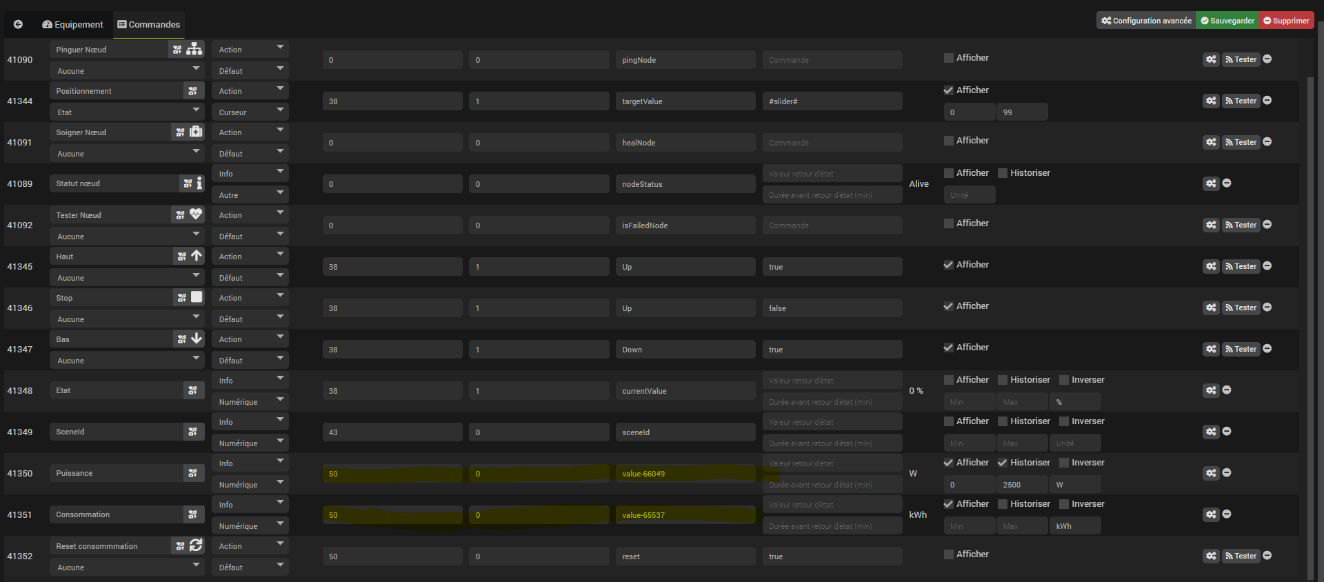

FGR223 - Roller Shutter 3
Il semble que ja configuration ne soit pas bonne :
Sur ZwaveJS
Sur OpenZwave
La puissance par exemple ne fonctionne pas car n’est pas sur la bonne instance « 0 » au lieu de « 1 »
J’ai testé en régénérant la commande depuis « Valeur » et ca a fonctionné.

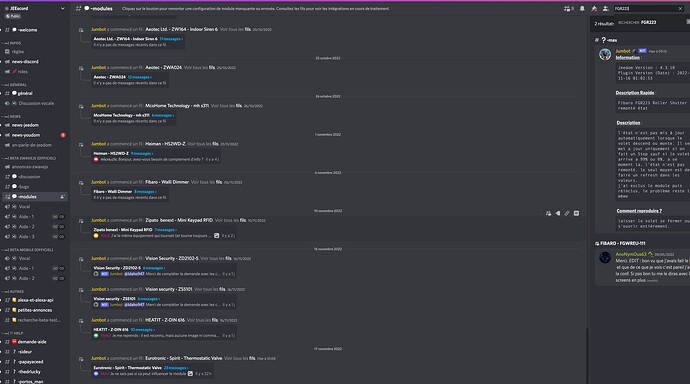

Suis je le seul ou faut il prévenir et faire une demande ?

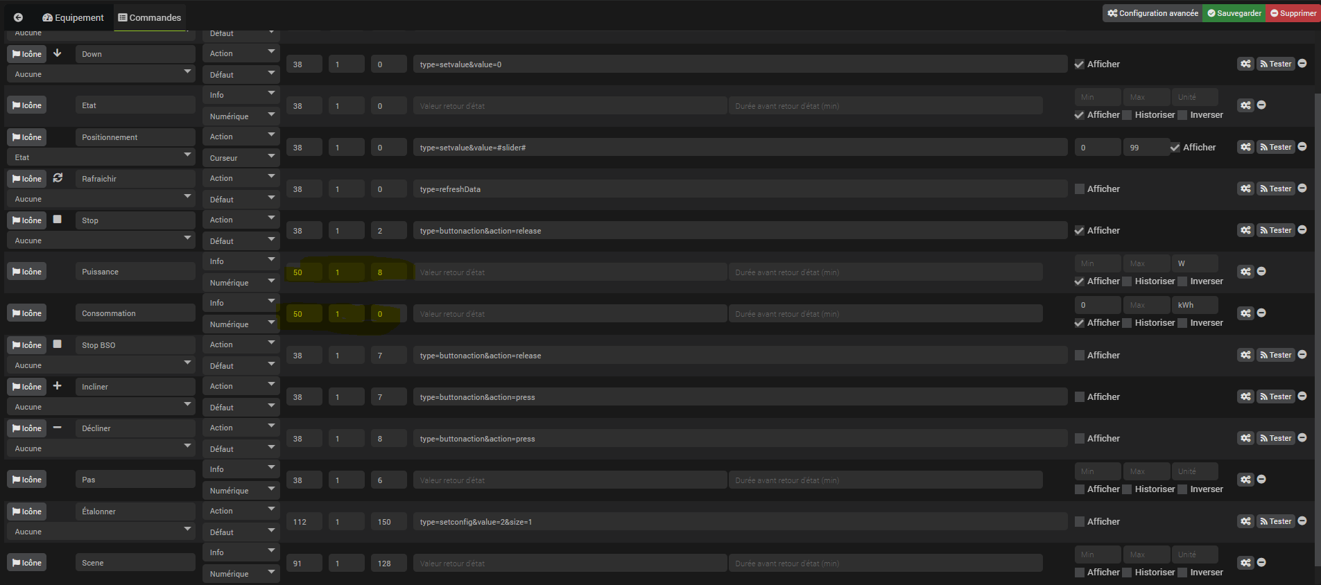

Mes modules sur piles n’ont pas eu de créations automatiques des commandes spécifiques, seul 4 sont créées,
Il faut alors régénérer sans supprimer les commandes, et il n’y a plus de problème, ca fonctionne.

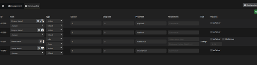

Par contre une question : exemple :

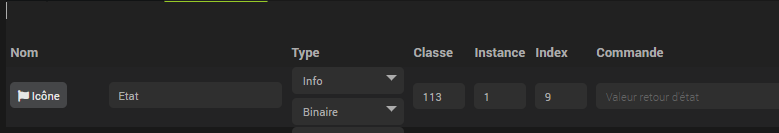

Sur openzwave, l’etat des fibaro FGDW002 était
Et sur ZwaveJS c’est
Je suppose que la classe = classe
Instance = Endpoint
Index = propriété
Si oui , alors on a d’un coté l’instance à 1 et de l’autre le Endpoint à 0 et pourtant l’état fonctionne bien sur les deux plugin.
Je ne doit pas vraiment comprendre comment tout ca fonctionne, je pensai retrouver les même classe instance et index dans le nouveau plugin pour chaque commande ?

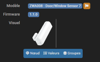

ZWA008 - Door/Window Sensor 7
Alors la … Le module est bien détecté mais

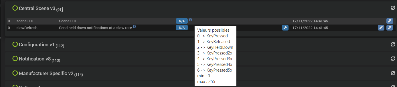

Mais les scène et d’autre commande ne sont pas bien créées
il faut le recréer depuis « valeur »
et meme des resultat sont etrange, j’obiens des scène = 90 alors que cela ne veut rien dire
