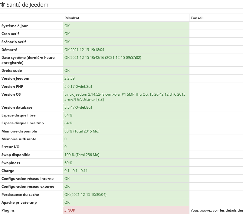

Une capture d’écran de la page santé aussi serait utile

voici la copie de la page de santé.
Après vérification (merci @Salvialf) il semble que passer par l’installateur soit la seule option et que vous ne soyez pas autorisé à faire l’upgrade v4 vous-même.
De plus vous êtes encore sous debian jessie (vesion 8.3 que l’on voit à la fin de la ligne « Version OS » donc cela devra d’abord être mis à jour avant la v4.
Personnellement j’ignore si votre box est compatible avec la version linux requise (10.x), je crains que non mais demandez à la personne qui vous l’a installée.
