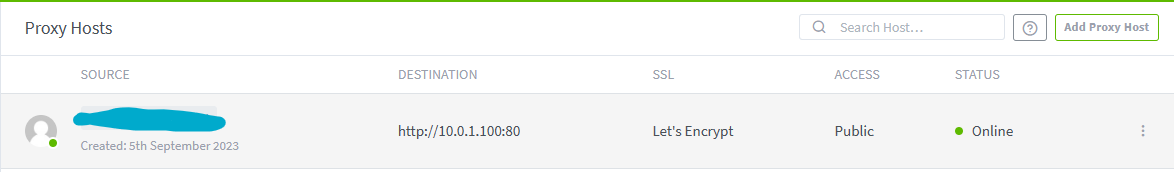

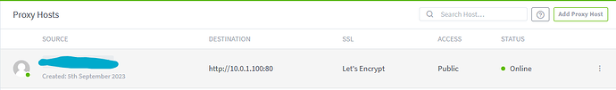

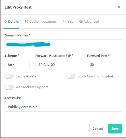

J’ai ajouter un Proxy host pour rediriger mondomaine vers mon IP interne et lors de l’accès j’ai une boucle. Page indisponible « mondomaine vous a redirigé un trop grand nombre de fois. »

Oui je l’ai redemandé via Nginx Proxy Manager au moment de déclarer le Proxy Host
