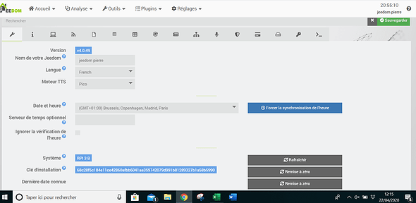

Pas la bonne heure avec Jeedom V4
Bonjour qui pourrai m’aider, je n’est pas la bonne heure entre Jeedom et l’heure réelle.
J’ai synchronisé l’heure, redémarré Jeedom mais toujours pas la bonne heure !!
Chose étrange également il n’y a pas de dernière date connue.
