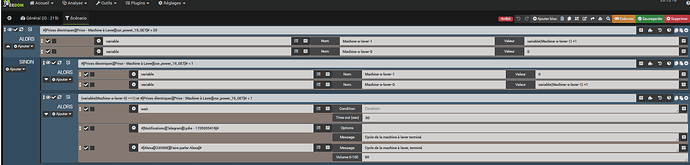

La vidéo est bien faite et mon exemple en dessous d’une alerte lorsque ma machine à laver est terminée :
Le gros avantage des variables c’est que celle-ci perdurent, même après l’exécution d’un scénario, et peut donc resservir à d’autres scénarios. C’est donc un peu comme les tags, mais c’est plus simple en passant par une variable si ça intéresse plusieurs scénarios. Elles peuvent également servir pour stocker des constantes.
Quelques exemples : stockage des tarifs HC/HP EDF, des seuils de luminosité ambiantes (pour gérer l’éclairage), des seuils de puissance des luminaires, de l’heure de passage du facteur, des températures de consignes, du cumul de la production solaire, flags de programmation, etc…
Perso, j’en gère au moins une centaine dans mes 80 scénarios…
