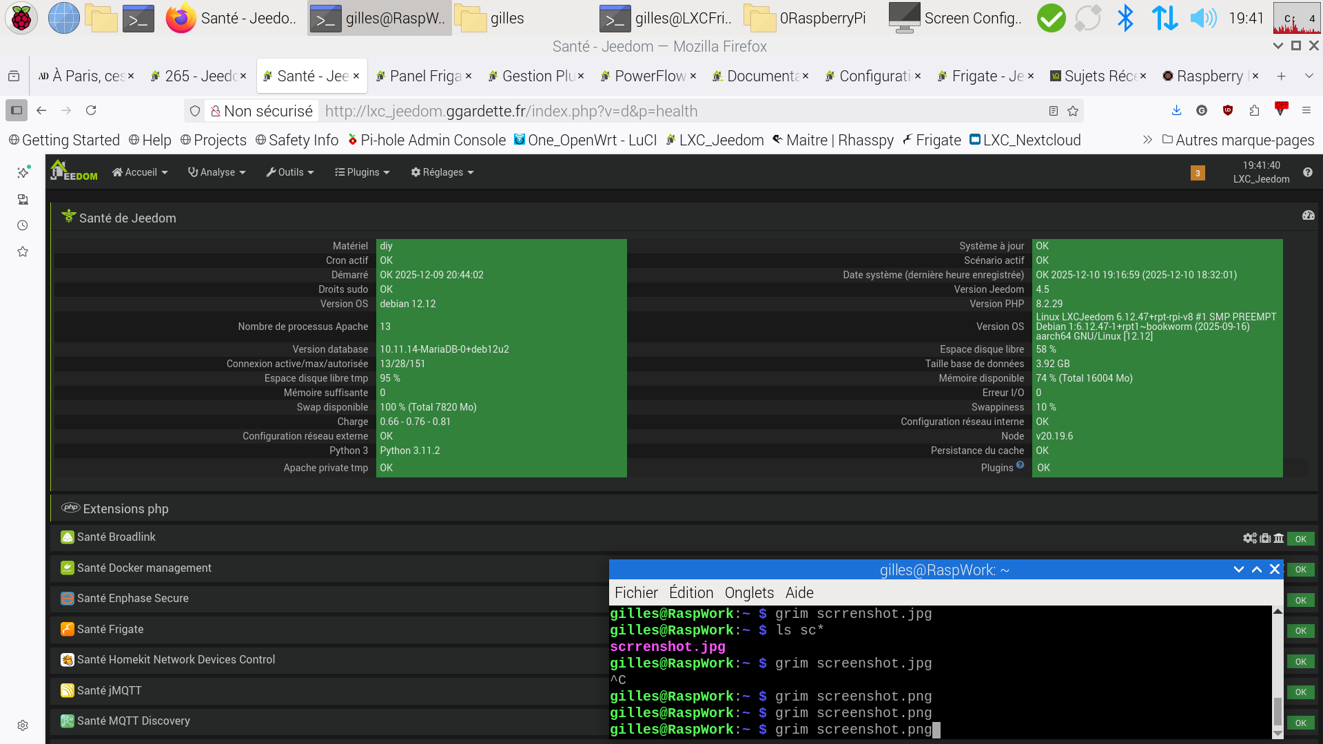

Informations Jeedom
Core : 4.5 (master)
DNS Jeedom : non
Plugin : Frigate
Version : 2025-11-15 08:57:43 (beta)
Statut Démon : Démarré - (Inconnue)
Informations complémentaires
URL : lxc_frigate:9999
MQTT topic : frigate
Debian : 12.12
Frigate : 0.16.3
Plugin : 1.4.7

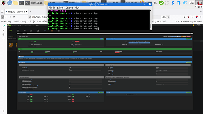

bonjour

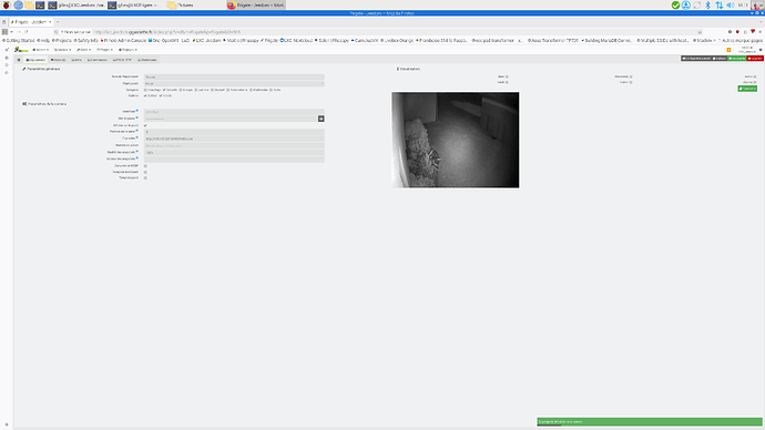

est-il possible d’avoir un screenshot du panneau configuration de frigate.
Voici
au lieu de mettre le port en 9999, c’est le port 5000 pour frigate, et url frigate: je sais pas si le nom que vous avez mis fonctionne mais il faut mettre peut etre l’ip de frigate a la place.

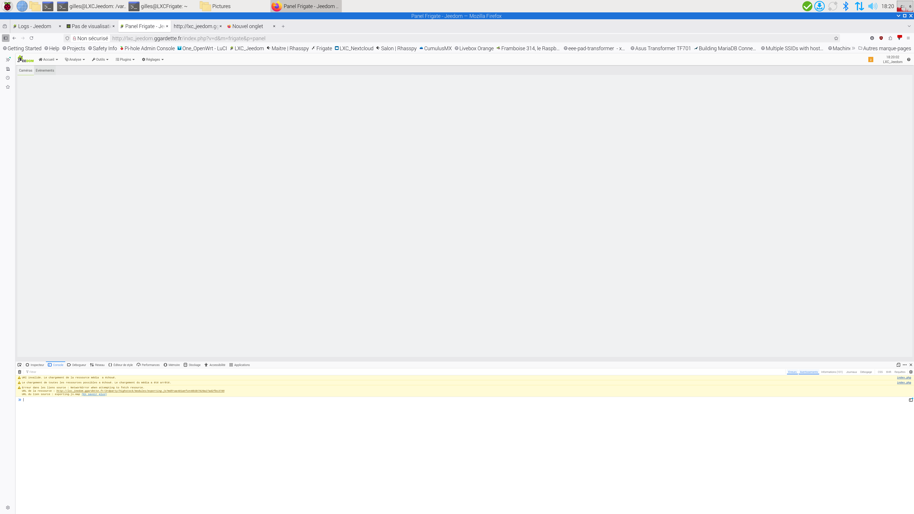

Fait F12 dans le navigateur est après va sur le panel puis communique s’il y a des erreurs.

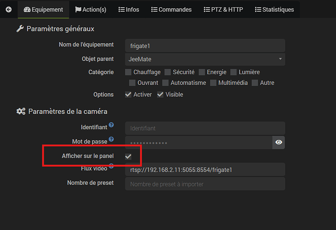

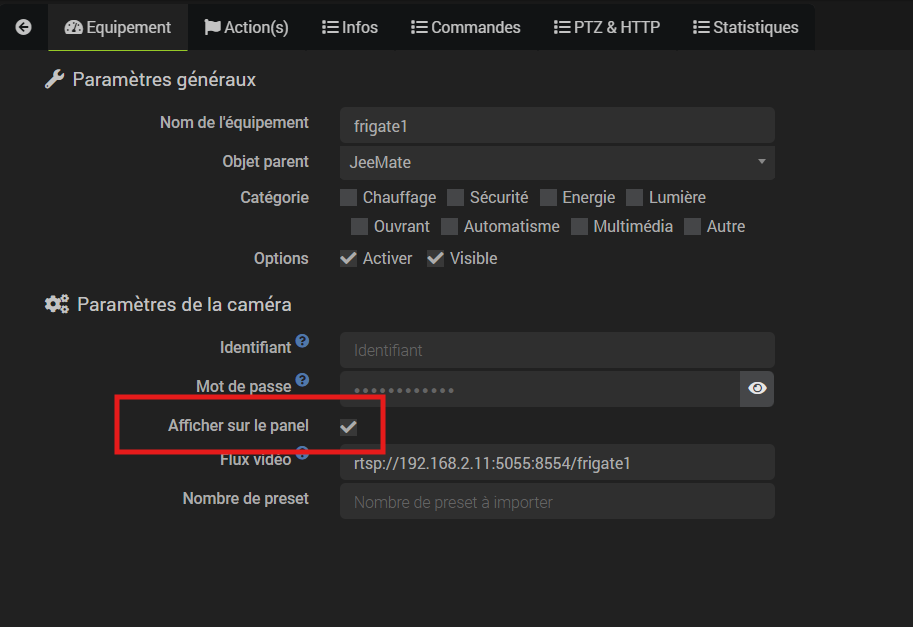

As-tu aussi correctement configuré tes caméras pour les avoirs sur le panel ?

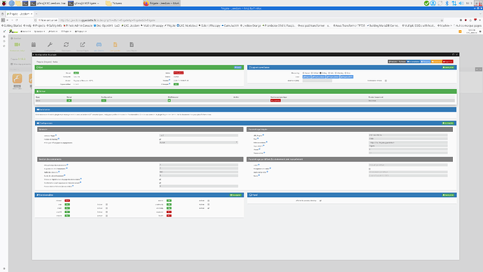

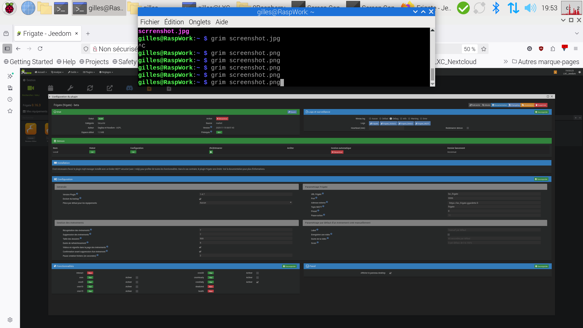

Je mets les panneaux de configurations. Il n’y a aucune erreur liée au plugins frigate dans http.error. Il n’y a aucune erreur dans la log Frigate .

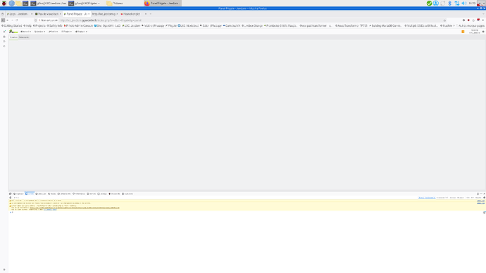

Il y a 2 erreurs dans la console du navigateur

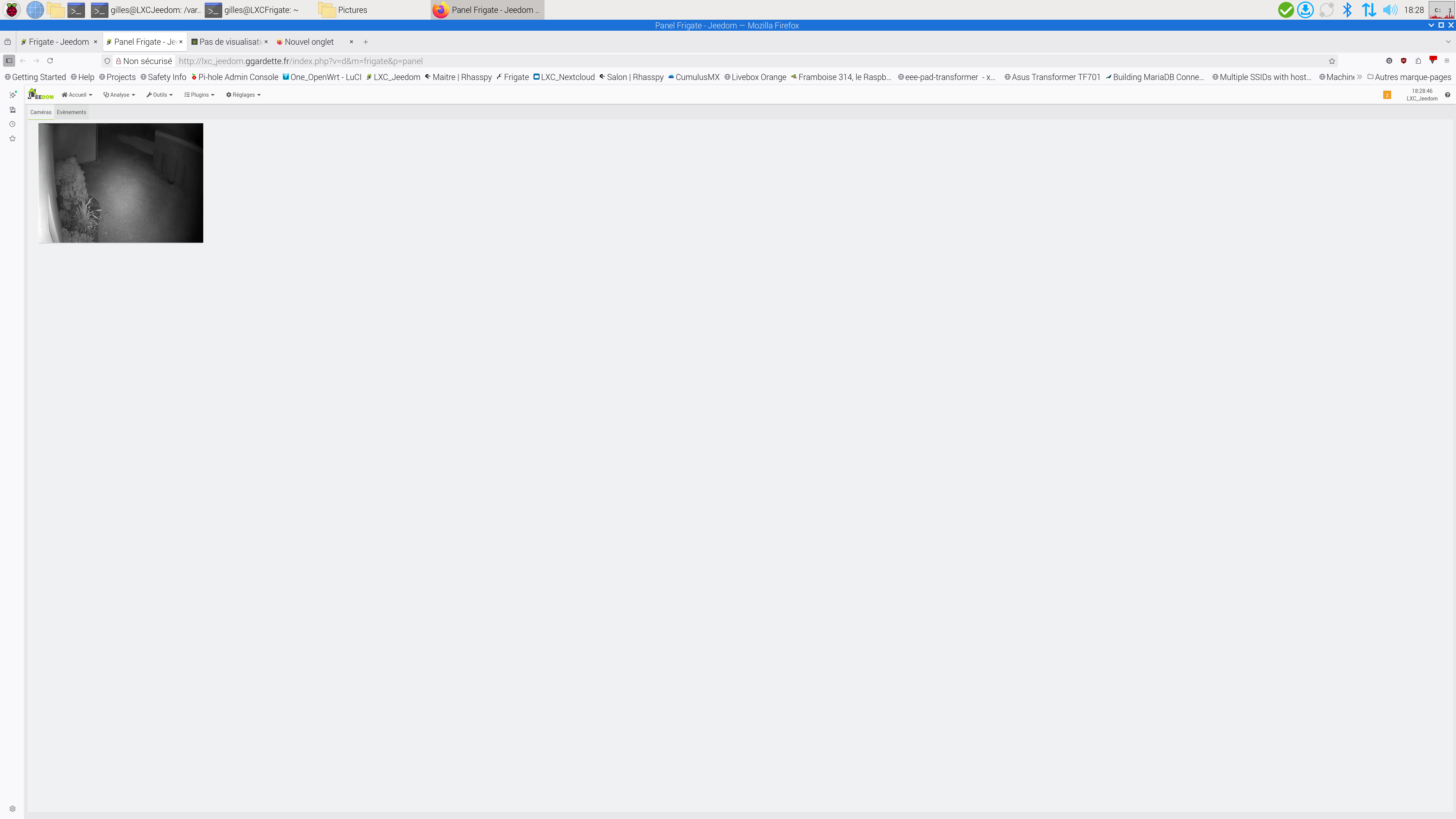

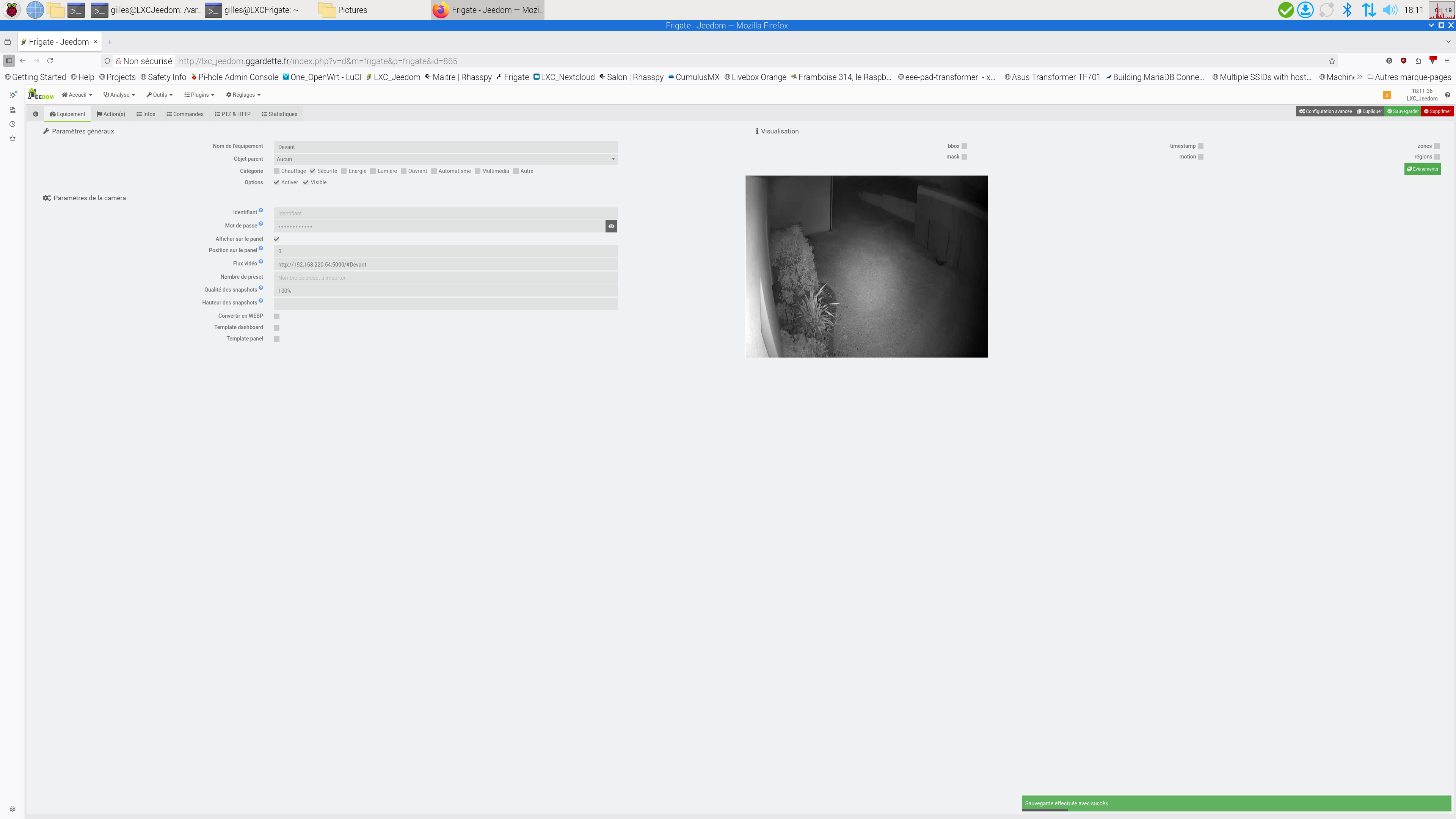

Peux-tu essayer en assignant l’équipement a un objet/ piece.
Cela fonctionne en affectant à une pièce.Merci
Ok, parfait.
J’ajouterai dans la prochaine version une information dans la documentation et un message lorsqu’on coche « afficher sur le panel ».
