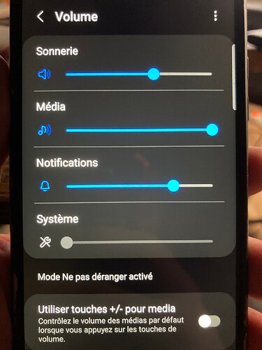

Avez-vous vérifié que le niveau sonore des notifications est assez élevé ?
Sur un A22 j’ai ça

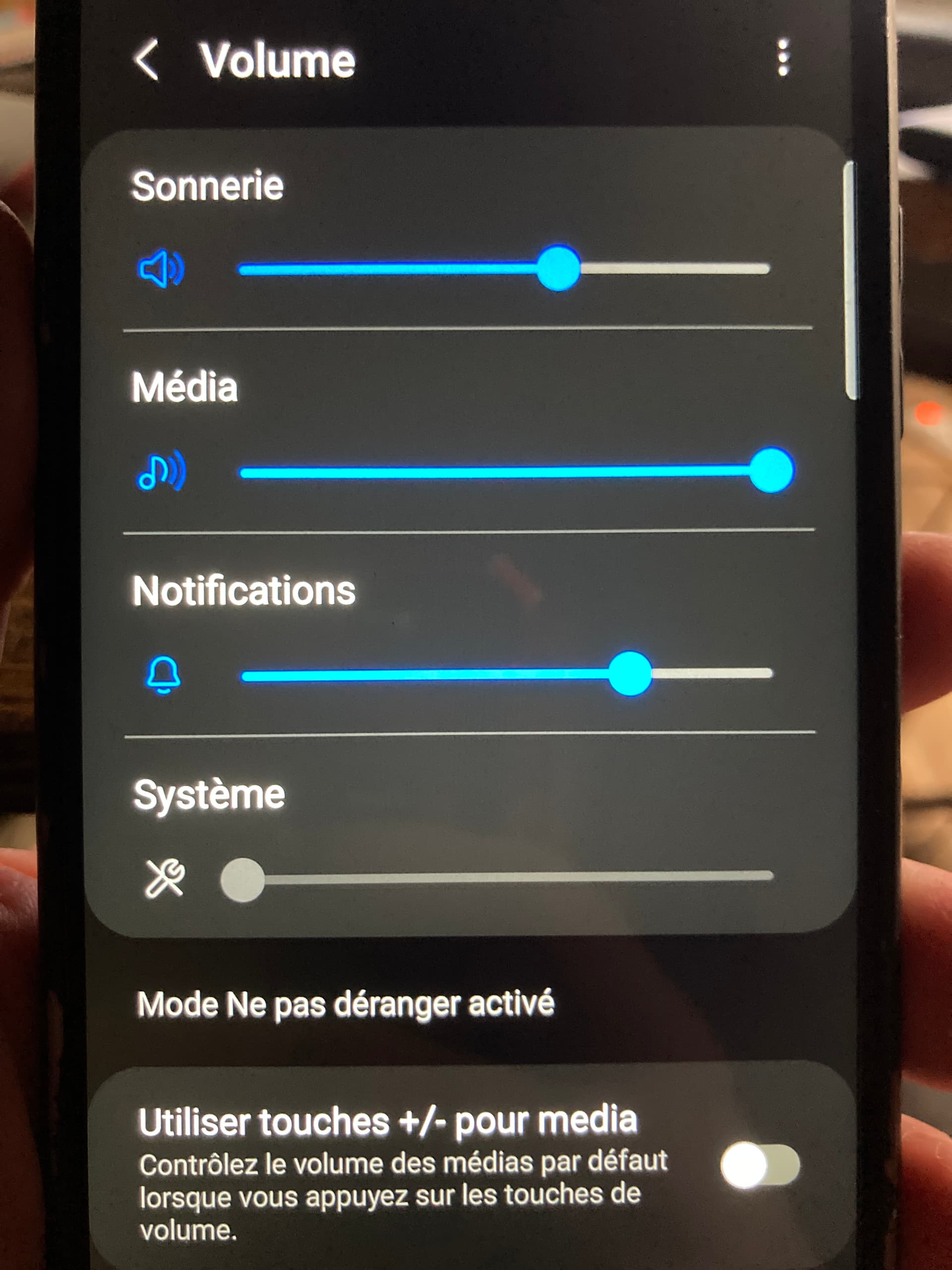

Le mode ne pas déranger est il bien désactivé ?
Le volume des notifications est assez élevé, et le mode ne pas déranger n’est pas activé.
D’autant plus que les autres applications ont bien une notification sonore qui fonctionne.
J’ai mise à jour le téléphone de ma femme pour que tout soit en 1.6.0 aussi et le problème est identique, sur le siens c’est même pire, il n’y a même pas de vibration…
