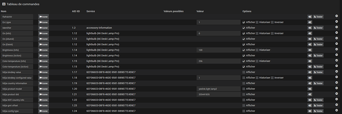

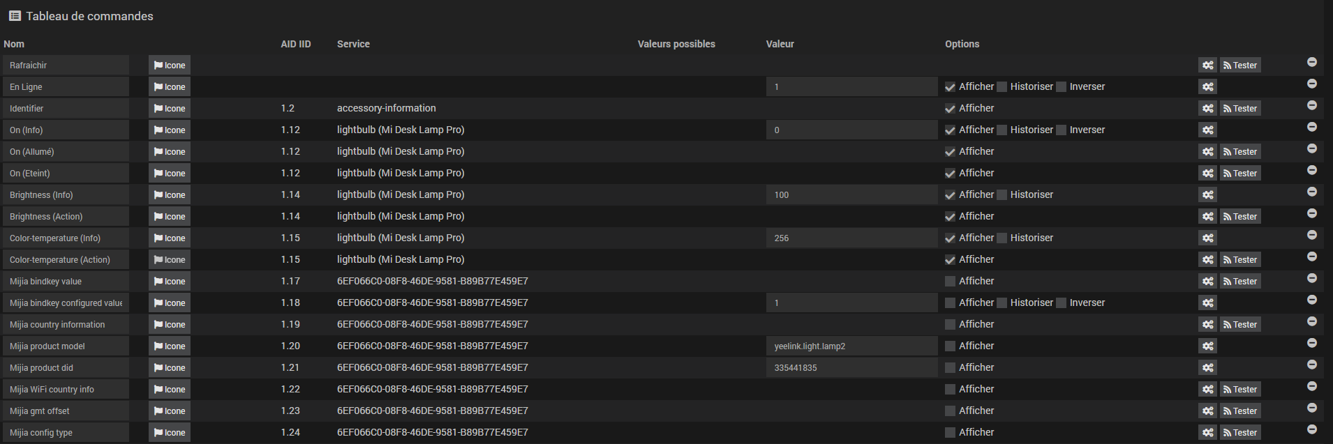

J’ai ajouté une lampe Xiaomi Desk Lamp Pro dans le plugin-hkcontrol pour laquelle les commandes suivantes ont été créées.
Je l’avais ajoutée dans Maison, je l’ai supprimée de Maison puis appairée ensuite dans le plugin.

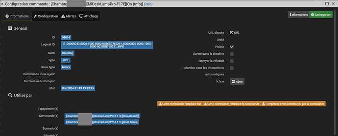

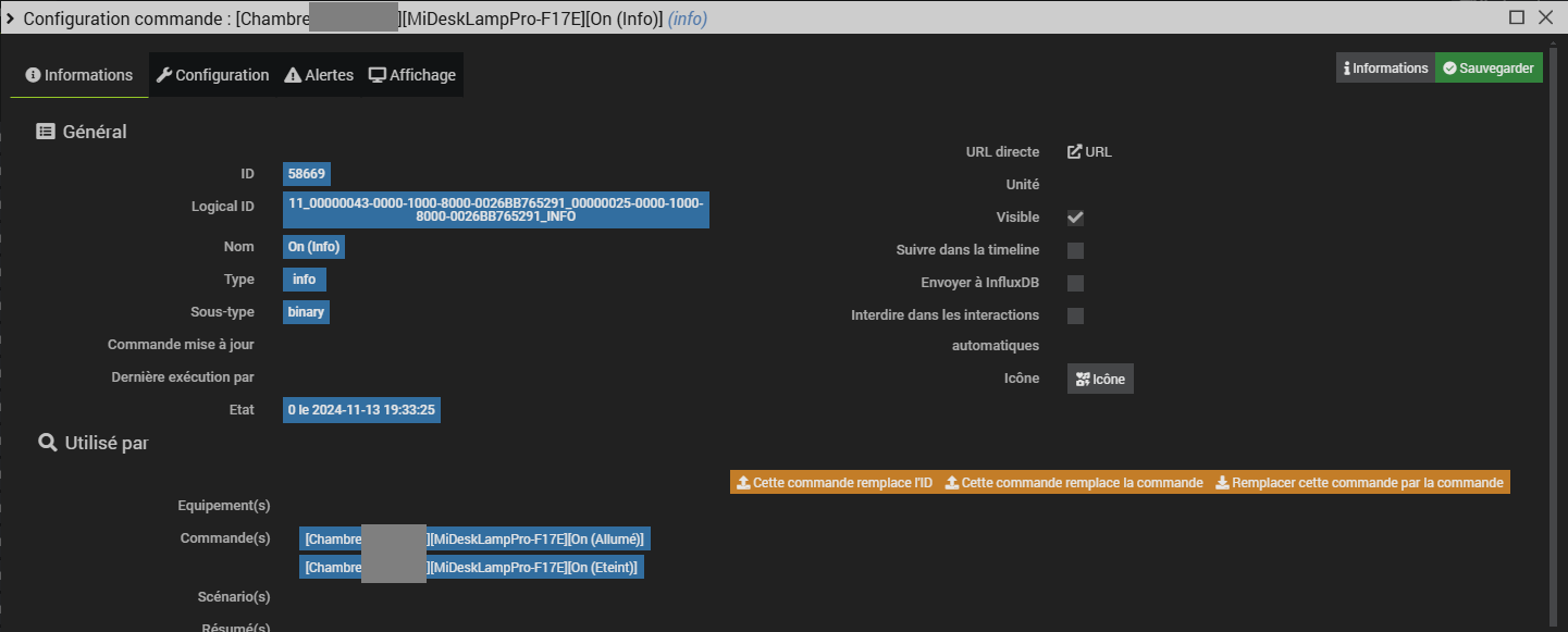

Les commandes On (Allumé) et On (Eteint) fonctionnent correctement mais la remontée d’état ne fonctionne pas. La commande ci-dessous On (info) ne change jamais d’état.
La commande info semble pourtant bien liée aux commandes On (Allumé) et On (Eteint).

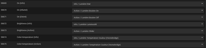

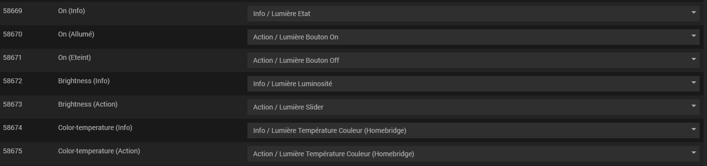

J’ai réinjecté l’équipement dans le plugin-homebridge pour l’avoir dans Maison et dans celle-ci le retour d’état fonctionne correctement avec ces types génériques :
Une idée pour que le retour d’état fonctionne dans Jeedom ?
