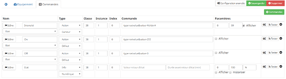

Le soucis se pose lorsque je veux intégrer le module dans des scènes (en l’occurrence, activer la VMC lors de l’allumage de l’ampoule : pour cela je doit récupérer l’état du module: celui-ci est malheureusement toujours à 0, même lorsque l’ampoule est allumée.
Je pense que le souci provient de la commande mal remplie (vide même
Auriez vous une idée de comment récupérer l’état du module ?

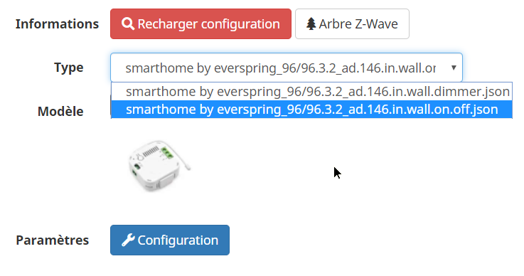

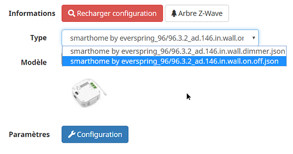

Bon, bein j’ai finalement trouvé ce qui posait problème…
Les option Jeedom de ce module propose un menu déroulant pour choisir le mode de fonctionnement

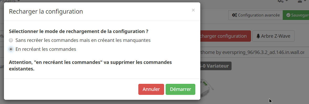

Il faut ensuite recharger la configuration en recréant les commandes
Et là, miracle, les paramètres du module sont bien pris en compte pour ce type de fonctionnement ON/OFF !
