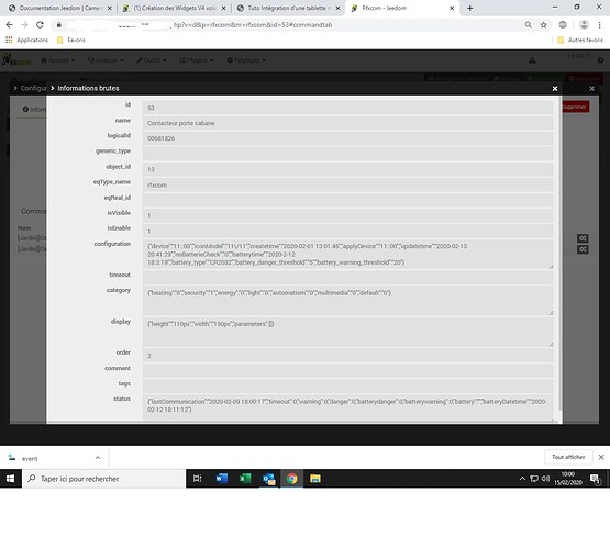

Je suis en V4.
Quand je vais dans équipement, je ne vois aucun retour de mes équipements.
j’ai des contacteurs de porte DIO.
Que dois je faire pour que ces derniers apparaissent?
Olivier
Ce n’est tout simplement pas présent dans le statut de ces objets, donc ce n’est pas intégrable.
J’ai pareil que vous avec les mêmes contacteurs.
En rechange, pour les sondes de températures, il y a bien : ,« battery »:100, c’est visible dans la partie Satus de votre copie d’écran (tout en bas) :
  • Mais pas ici pour cet objet.
