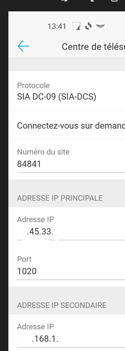

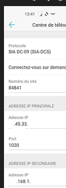

Je reviens sur mon pb. L’accès externe est bien en HTTPS maintenant sur un domaine OVH (https://xx.yyy.ovh). Le pb, c’est qu’il n’y a toujours pas de remontée des infos car l’application AJAX exige d’être en numérique.
J’ai caché les premiers et dernier chiffres des IP.
Il doit bien y avoir quelqu’un qui a rencontré le même pb. Mais je ne trouve pas la solution.
Merci de ton aide si tu sais ce qu’il faut faire. Cordialement.
A ma connaissance non personne n’a ce genre de soucis. Je comprends pas trop ce que tu me montres ca semble être la configuration SIA mais ajax n’envoi pas les températures par la…
Les température remonte par le cloud ajax qui les envoi au cloud jeedom qui les envoi a ton jeedom, il faut donc correctement configuration la connexion réseaux de jeedom puis dans le plugin faire se connecter pour que les informations soient envoyé au market puis au cloud jeedom.

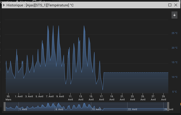

J’ai un souci similaire depuis le passage en 4.4
aucune remontée de temperature :

Si je compare au log sur mon ancien jeedom (4.3), je n’ai aucun log de type « received » sur le 4.4 :
0658|[2024-04-17 09:55:53][DEBUG] : Received : {« apikey »:« xxxxx »
C’est quoi as normal c’est justement les logs qui contiennent les températures. Essaye de refaire la connexion voir si ça revient. Attention tu peux as avoir 2 jeedom sur le même ajax
j’ai refais la connexion mais ca ne revient pas
Justement, comment je peux « désactiver » l’ancien jeedom ?
(Je l’ai redémarré pour controler les logs mais le deamon ajax est coupé, je ne vois donc pas comment ils pourraient etre en conflit surtout que l’ancien était coupé ces 2 dernières semaines)
Les info Ajax sont envoyés au cloud jeedom qui le renvoi à une box jeedom. C’est la dernière enregistrée avec la partie connexion qui prend la main et reçoit les informations. Il faut donc refaire la partie connexion sur la box voulu
Étrange, c’est ce que j’ai fais pas mal de fois.
En sachant que la nouvelle box est un restore de la première.
