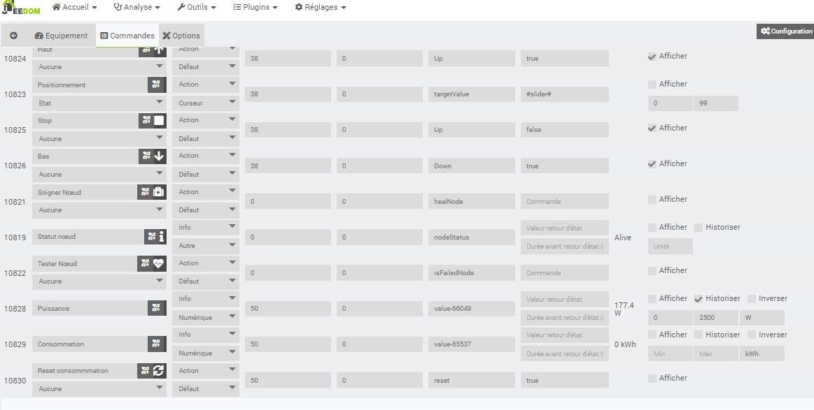

Suite à migration, j’ai un souci avec un module volet roulant qubino qui ne remonte pas son état.

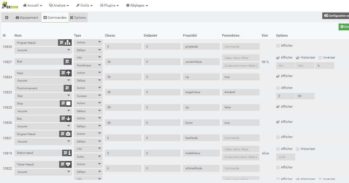

J’ai 4 autres modules ZMNHCD qui fonctionnent bien

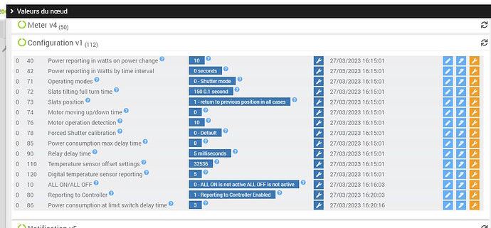

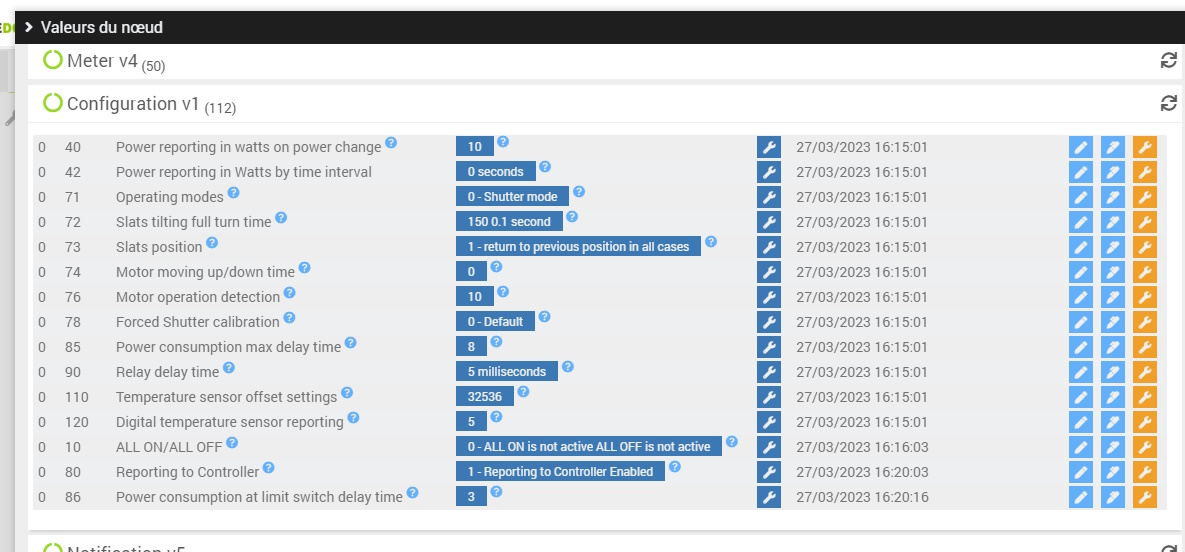

J’ai « tout » contrôlé : les commandes, les valeurs dans la configuration, la seule différence vient du firmware qui est en 75 les autres en 76, 1.1 etc

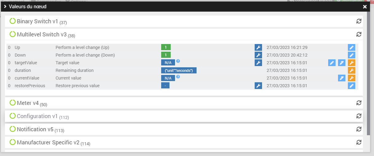

Les valeurs current value et target value ne changent pas
