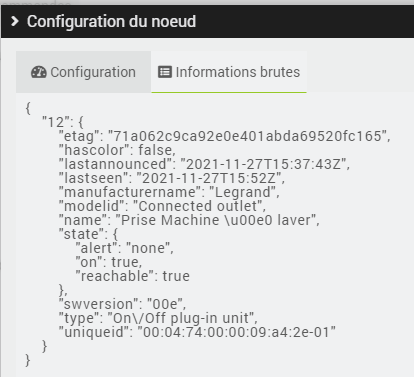

j’ai installé une prise legrand Céliane by netatmo
J’utilise le plugin deconz.
L’intégration s’est bien déroulée mais il me manque des infos sur la conso
Voici ce que j’ai dans les infos de la prise
Auriez vous une idée?

Hello, les infos de consommation sont sur un autre capteur, si elles sont a zero ça viens du firmware de la prise.
Ok, merci. Et comment faire la mise à jour du firmware de la prise ?
En passant par la passerelle Legrand ou sinon en passant par OTA de deconz si tu as le fichier firmware ad hoc.
Ta version de firmware ne comporte pas la remontée de puissance (version 0x000E) alors que cette dernière est présente à partir des versions 0x001x)
