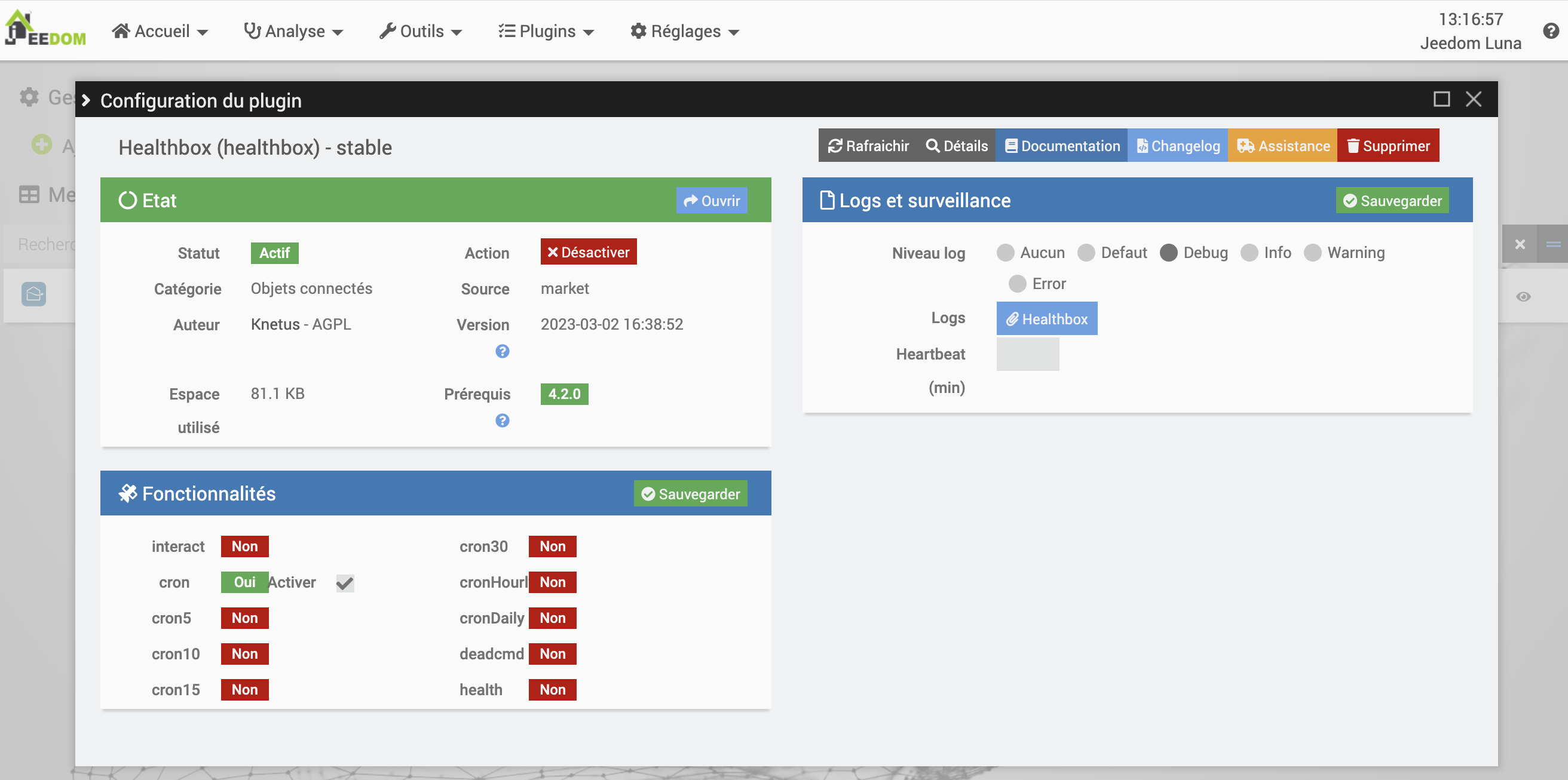

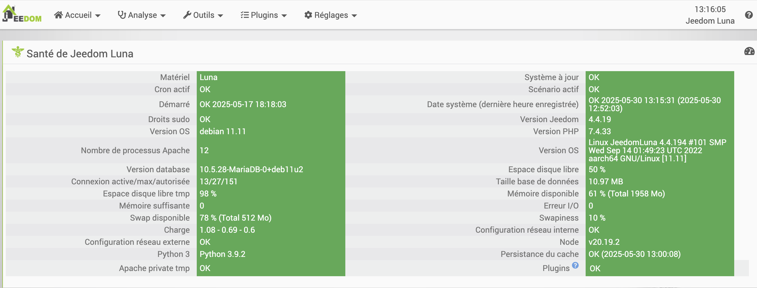

Donnez une copie d’écran de la page santé jeedom et la page configuration du plugin.
Vous dites que certaines fonctions sont ok mais le demon semble être nok. Enfin se serait étonnant qu’un plugin est aussi peu de log.

Voici la page santé de Jeedom
Puis la configuration du plugin

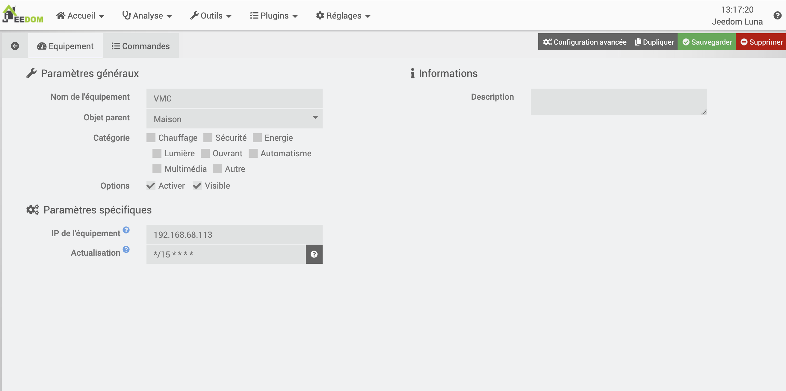

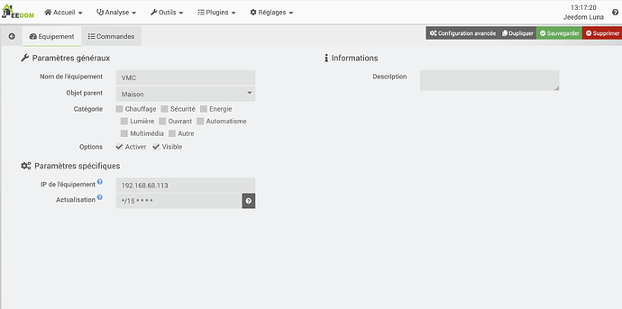

Et enfin la configuration de mon équipement
