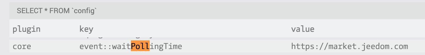

j’ai trouvé ce post: DEbian 12.7 core alpha 4.5 le plugin click link plus fonctionnel - #13 par mortyre
du coup j’ai regardé event::waitPollingTime dans la DB ==>
Mais qui c’est qui m’a mis cette valeur qui devrait être numérique à « https://market.jeedom.com » ? est-ce un plugin ???

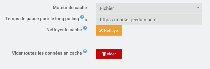

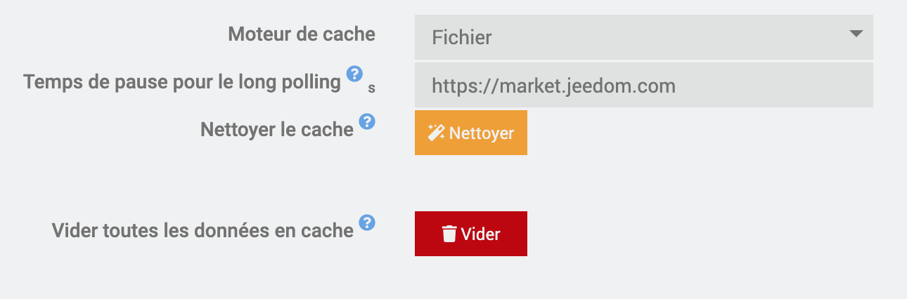

je vais dans admin/cache:
et je mets 1 à la place de cette horreur ==> tout remarche
J’espère quand même que j’ai pas un plugin quelque part qui va rechanger ça ; vraiment bizarre
