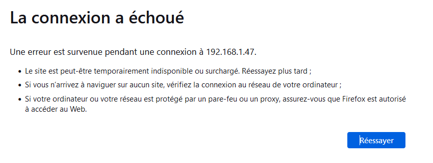

J’ai eu à réaliser un redémarrage de Jeedom sur Atlas (perte de connexion sur un module). Je me retrouve avec cette page :
Bien sûr je clique sur « Réessayer », sans succès.

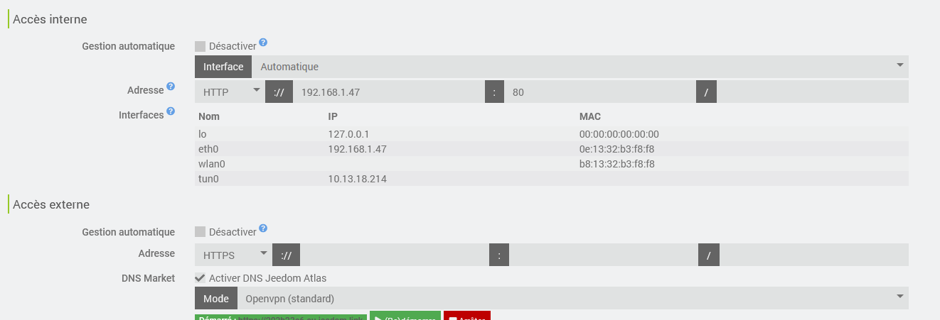

Le device wlan0 pose problème donc direction configuration / réseaux et là le wlan0 n’a pas d’adresse IP (normal ou pas ?) :

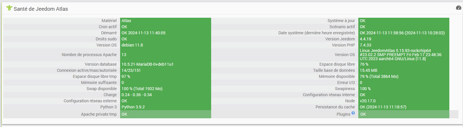

La page santé :
Quel est votre avis ? Merci.
wlan0 c’est le Wifi.
Si la box Atlas n’est accessible usuellement que par le câble Ethernet (en DHCP ?), cela ne me choque pas qu’il n’y ait pas d’adresse IP d’attribuée sur ce canal (ce qui est le rôle du routeur intégré -ou non- à la box Internet, donc rien à avoir avec la box Atlas).
Pour le problème de la connexion qui a échouée (en Ethernet vu l’@ IP), ça peut-être plein de choses du coup (box plantée, cache du navigateur,…).
