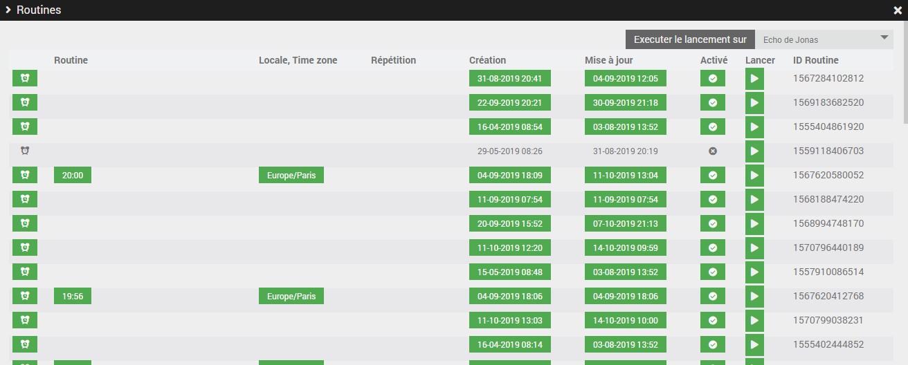

  2. Les routines qui sont commandées sur Alexa par un déclencheur physique (détécteur de mvt ou de porte) ne portent pas de nom une fois importée sur Jeedom, c’est un peu compliqué de s’y retrouver.

  2. Les déclencheurs n’ont pas de nom ? tu pourrais me faire des copies d’écran, je vais voir comment on pourrait s’en sortir.

Voici une liste de mes routines, celles sans nom sont des routines activées par un déclencheur.

De prime abords, le problème de nom des routines avec déclencheur est toujours présent.

En ce qui concerne les routines avec déclencheurs, faudra que je comprenne ce que c’est et que je teste, j’imagine ne pas utiliser à ce jour.
