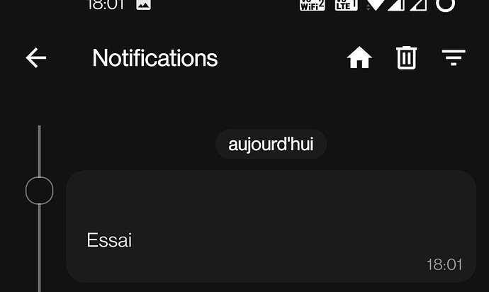

Toutes les notification apparaissent bien dans l’appli, sur la cloche et dans la liste
1

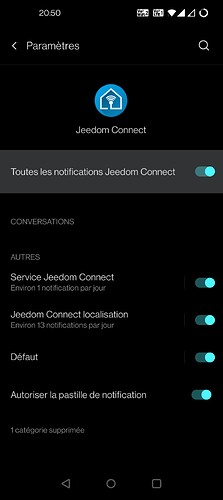

J’ai contrôlé les paramètres dans le téléphone, et toutes les notifications sont bien activées.

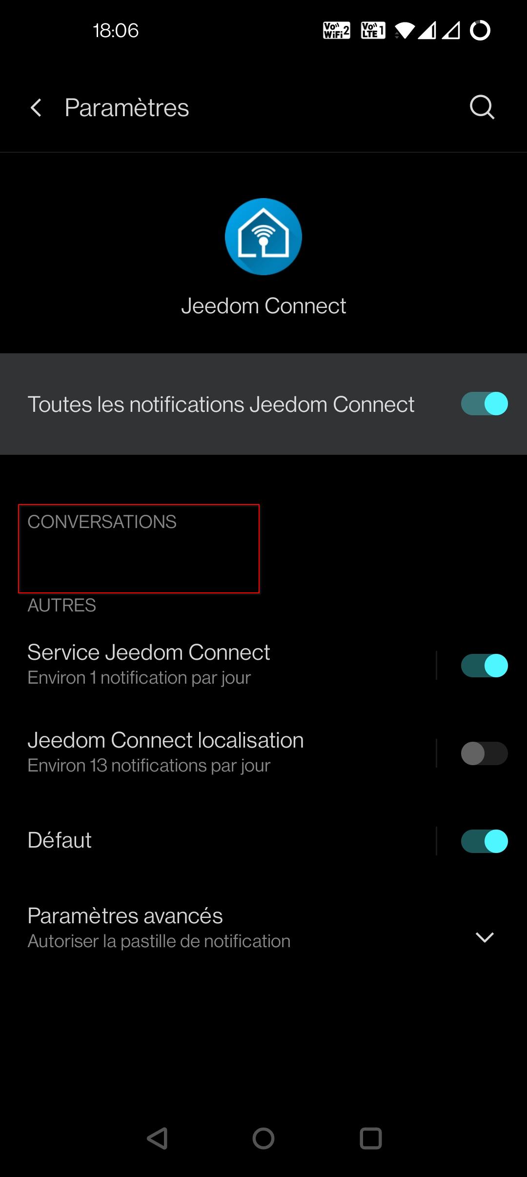

J’ai bien l’icône arrière plan, l’icône, de temps en temps, de la géolocalisation. Mais, pas de notifications sur les messages.

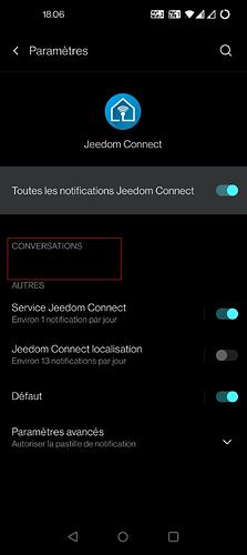

Dans les paramètres de notification de l’appli, il me semble qu’il manque quelque chose ici, non ?

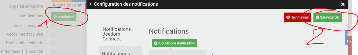

est ce que tu peux retourner côté plugin sur ton equipement JC, configurer notification et faire seulement un sauvegarder sur la nouvelle fenetre qui s’est ouverte.
retenter l’envoie d’une notif

t’es sur quel téléphone ? avec une rom officielle ou custom ?
ya quoi comme option sous
Rom officielle, OP9Pro.

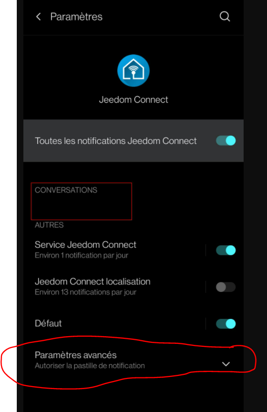

L’imager que tu as mis est toute petite, j’arrive pas à voir ce que tu veux comme info
pas compris !?
j’ai mis une partie de l’image que tu as partagée dans ton premier post :slight_smile:

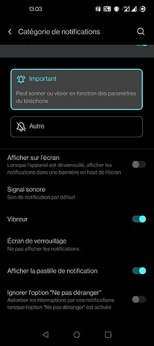

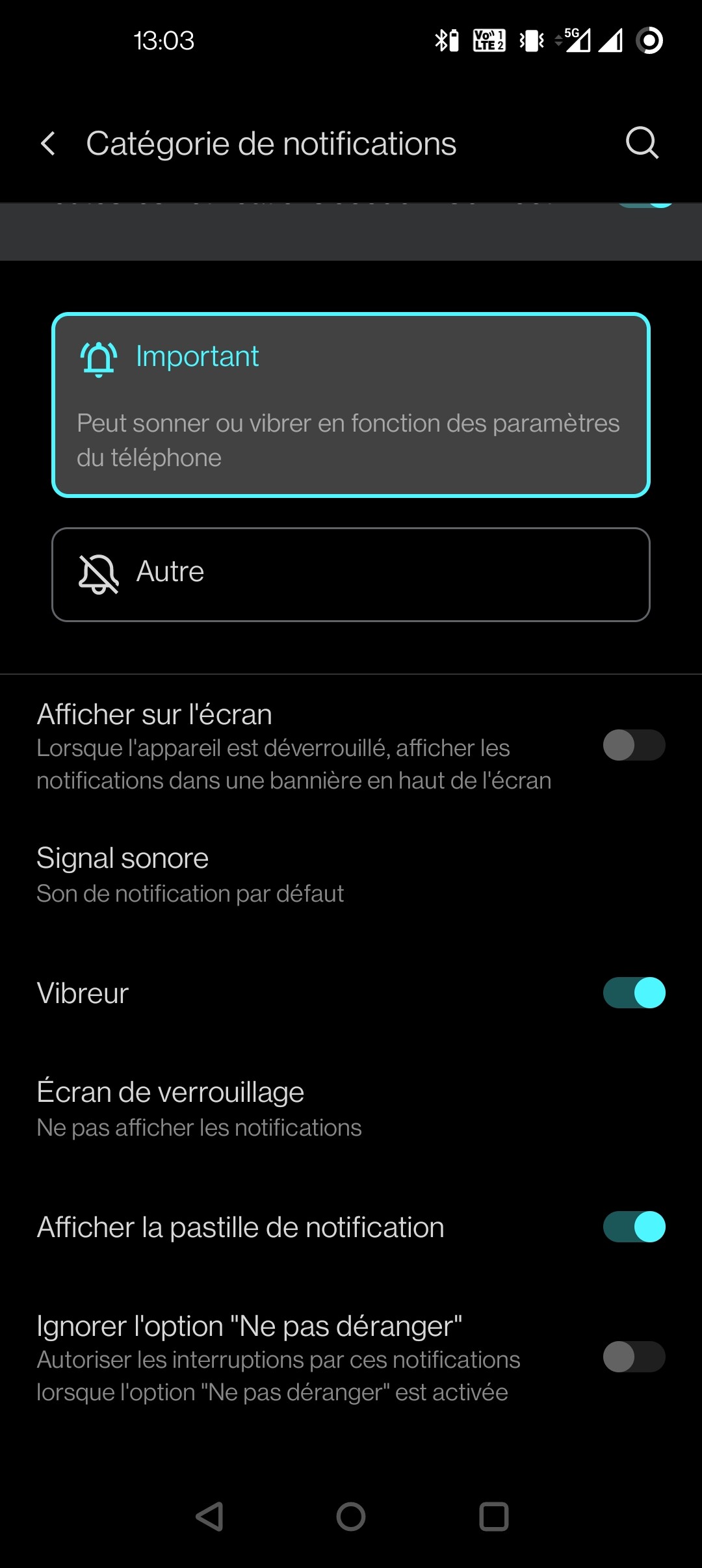

qu’est ce qu’il y a dans parametres avancées
Et sur cette page si tu click sur Défaut ? (Pas sur le switch, mais bien sur le nom)
Voila

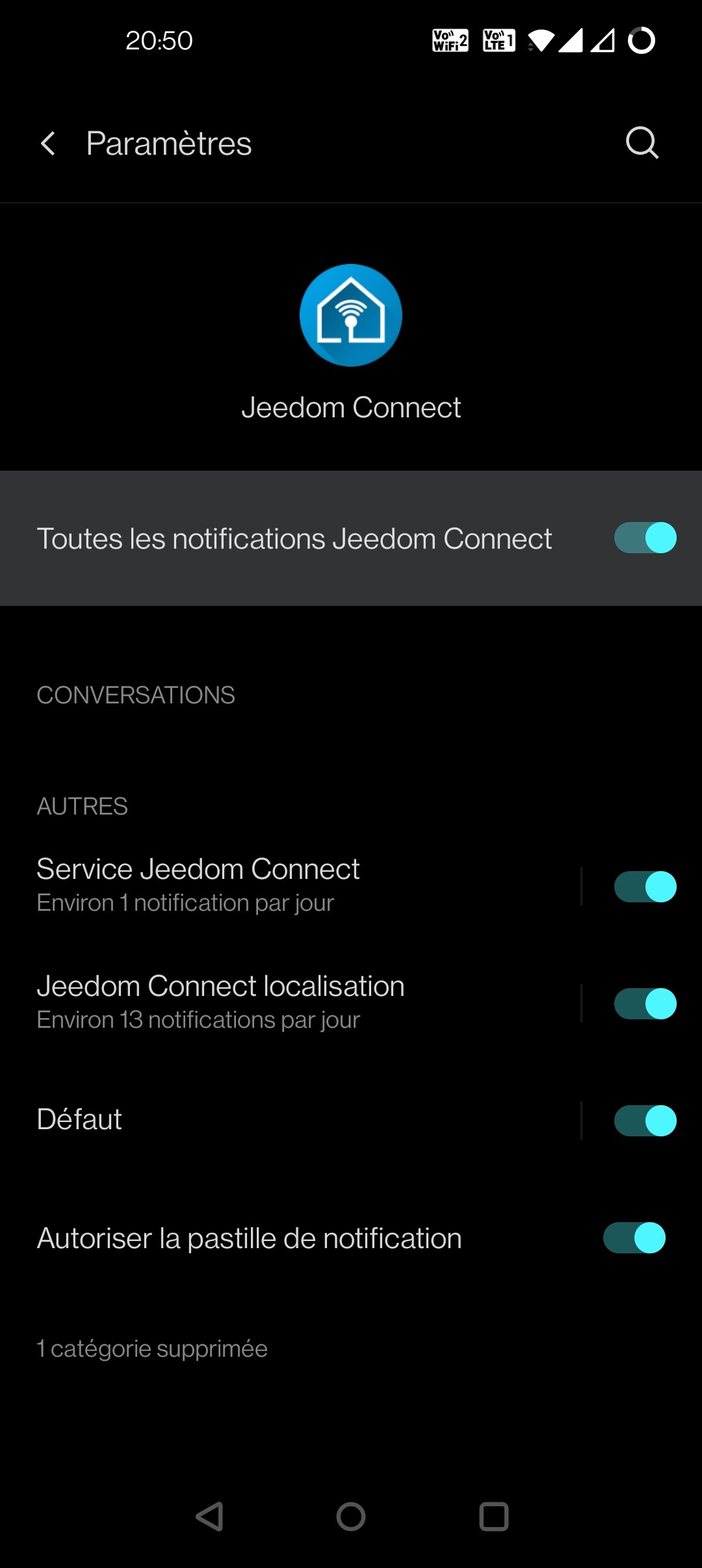

Par contre, cela semble fonctionner sur le mobile de madame. Je ferai une comparaison demain soir, je suis en déplacement là …
Bien, après des tests, réinstallation et tout et tout, la notification ne fonctionne plus si je passe en thème sombre.
Après, même si je reviens en thème clair, ça ne fonctionne plus. Je suis obligé de supprimer la configuration de l’application et, après ré import de la configuration, ça remarche.
Ça semble être un souci de l’apk …

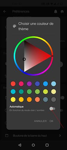

Que le thème soit clair ou sombre, le problème apparaît quand on choisi le mode automatique de la couleur.
Il est vrai qu’on le change surtout en mode sombre.
Donc, si ce paramètre reste par défaut, les notifications sont OK en clair ou sombre.
Si on valide ce paramètre, plus de notifications.
A creuser …
Ok merci ce sera corrigé sur la prochaine version :wink:
En attendant il te suffit de configurer une couleur dans les paramètres de la notification
