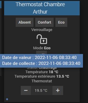

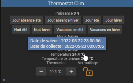

Bonjour sur certain de mes thermostats j’ai pas la mise à jour de mes températures qui se fait du coup le thermostat se met pas en route.

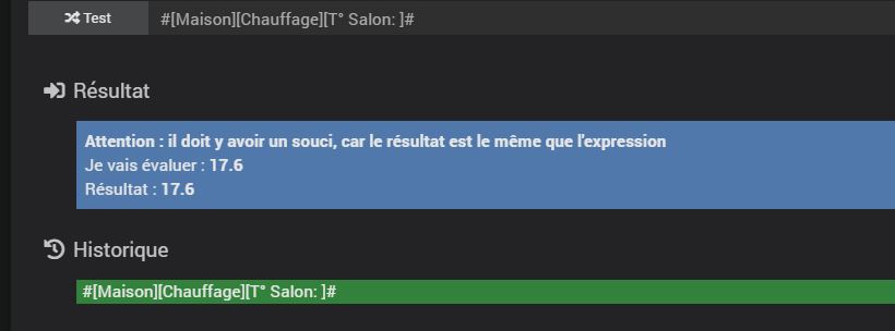

Ca ne le fait pas sur tout mes thermostat. J’ai testé si l’expression était bonne et c’est le cas.
Le thermostat avec la non mise à jour:

Le test de mon capteur:

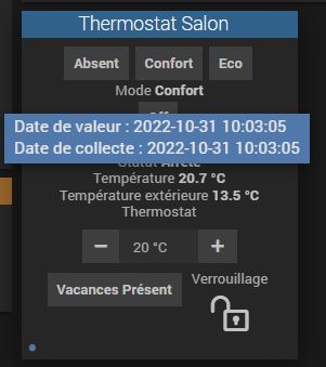

Un autre thermostat fonctionnel:

Mais j’ai le thermostat de ma chambre avec une sonde en 433 qui fait pareil (alors que les 2 sondes en 433 des chambres des enfants remontent bien dans le thermostat).
