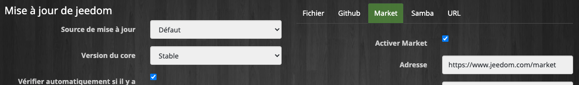

Pour la maj du market, j’ai ceci en v3
et au niveau du centre de maj ceci :

Lancez la mise à jour même si elle n’est pas proposée pour déjà passer dans la dernière version 3, prenez un nouveau backup et ensuite suivez les instructions de @iPapy : réinstallez une image et restaurez votre backup sinon vous n’aurez toujours pas de mise à jour proposée sur la nouvelle installation.
Le bouton se trouve en haut de l’écran (à gauche de mémoire)
