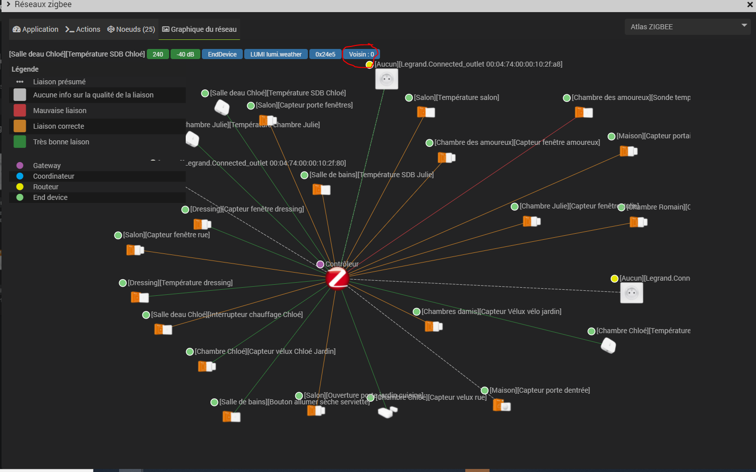

Je rencontre de grosses difficultés pour constituer mon maillage zigbee :exploding_head: (enfin d’aprés le graphique de mon réseau :smiley:)
Je viens d’acquérir depuis peu une box Jeedom Atlas Zigbee qui fonctionne parfaitement bien et j’utilise le plugin zigbee de Jeedom pour la gestion de mes sondes à piles SONOFF et AQARA et mes capteurs d’ouverture de porte. Ma maison étant sur 2 étages, j’ai installé à chaque étage une prise connectée LEGRAND pour avoir un routeur par étage. Ma box ATLAS elle si situe au premier étage, au milieu de la maison, c’est ce qui me semble être la situation idéale :smiley: !

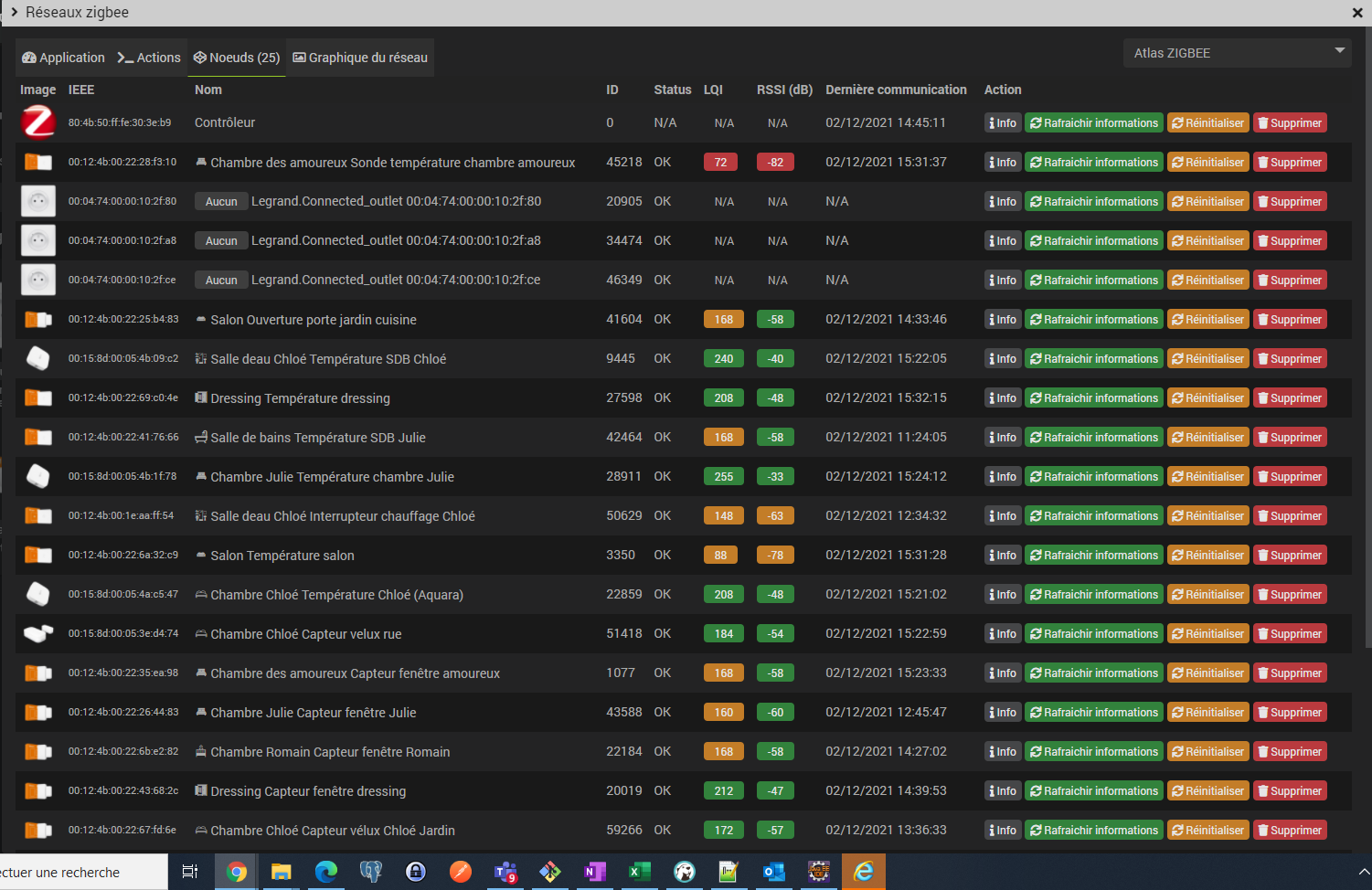

Etat de mon réseau zigbee :
(Non) Maillage de mon réseau :
Je ne comprends pas pourquoi les différents capteurs ne sont pas connectés aux routeurs (prises Legrand), pourtant plus proches que la BOX ATLAS. Pour chacun de mes capteurs, je n’ai aucun voisin d’identifié :frowning:, toujours 0 ! Qu’est ce qui ne va pas dans ma configuration ? J’ai l’impression que mes prises connectées ne jouent clairement pas leur rôle de routeur …
Je précise quand même que mon réseau fonctionne mais j’aimerais pouvoir l’optimiser et comprendre pourquoi je ne vois pas le maillage ! Merci à vous de votre aide !
Je pense que tes dispositifs préfèrent la clé ce qui ne me surprend pas pour du Xiaomi vs Legrand.
En effet, mais les autres capteurs SONOFF (qui représentent 90% de mes dispositifs) ne devraient ils pas passer par les routeurs ?
Ils devraient mais le routage étant automatique si ces capteurs se sont en premier routés au coordinateur alors la route restera ainsi tant que lesdits capteurs ne seront pas coupés de cette route.
Si le réseau fonctionne ne pas se tracasser pour le routage. Il ne faut pas se fier (mais alors pas du tout) au graphique du plug-in.
