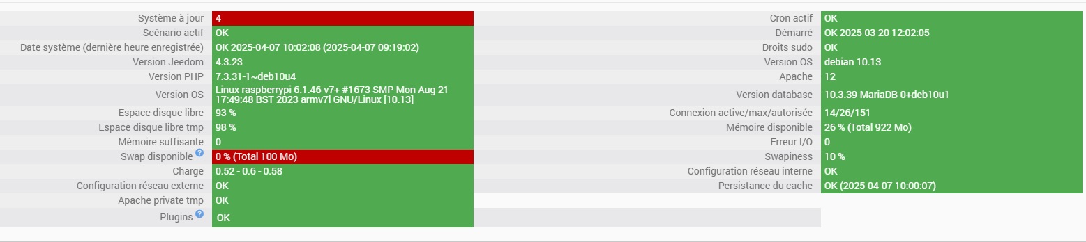

Page santé jeedom.

Je vous place la copie de ma page santé en pièce jointe.

Vous êtes en Jeedom 4.3…cela doit faire ce problème depuis le premier janvier…
Donc voir le message de michel et réfléchir à mettre votre système à jour. Debian 10 est obsolète depuis juillet 2024. En cas de gros pépin sur votre jeedom, vous risquez d’avoir des soucis pour restaurer votre système car les dépots debian 10 ne sont plus maintenus.
