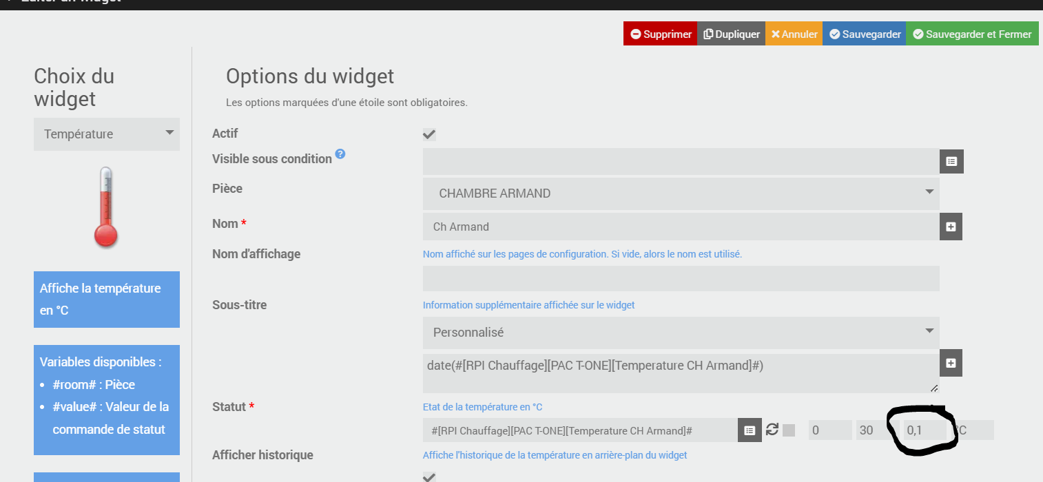

Bonjour je ne trouve pas comment avoir la décimale avec le widget température, il m arrondi le nombre
sur JC

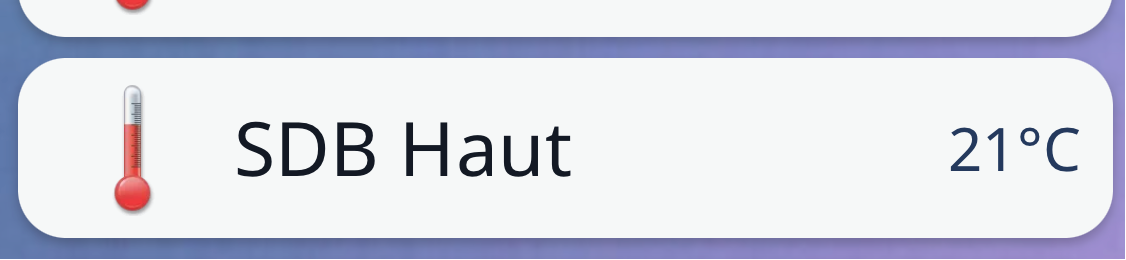

sur ma tablette voici le résultat
je devrais avoir 21.3
avez vous une idée ?

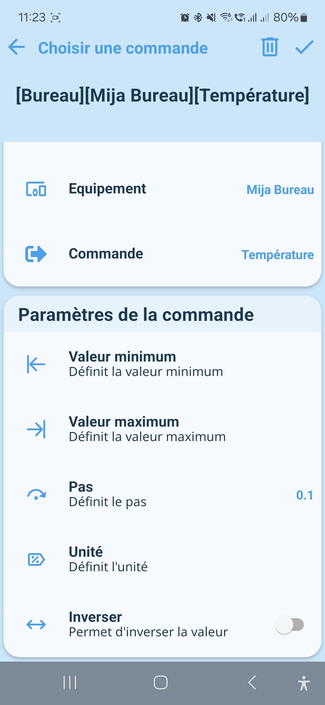

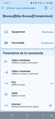

le nombre de décimale se définit au niveau du champ « pas » sur la commande concernée :
0.1 → 1 decimale
0.01 → 2 decimales
etc…
ou ici si tu veux le faire depuis le plugin. :slight_smile:
