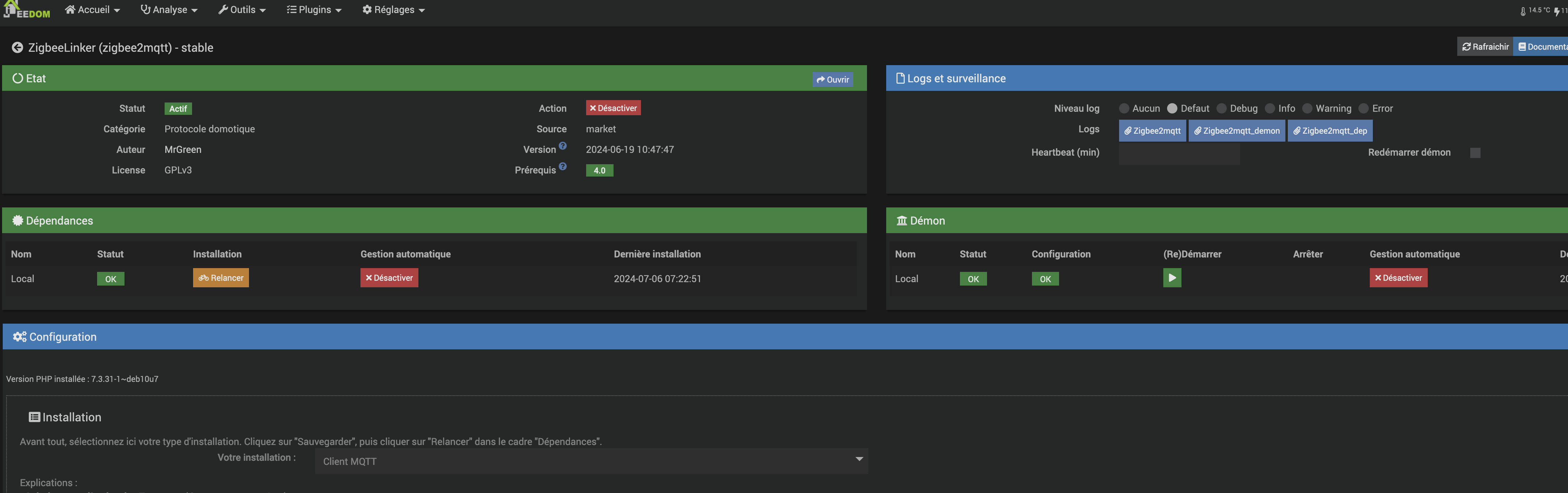

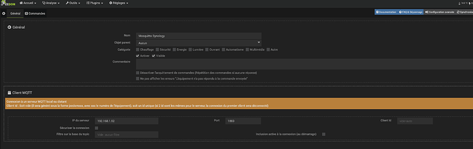

j 'ai installe dans mon jeedom zigbeelinker (client seulement tout est au vert et c 'est bien configure )

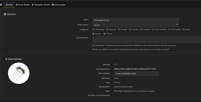

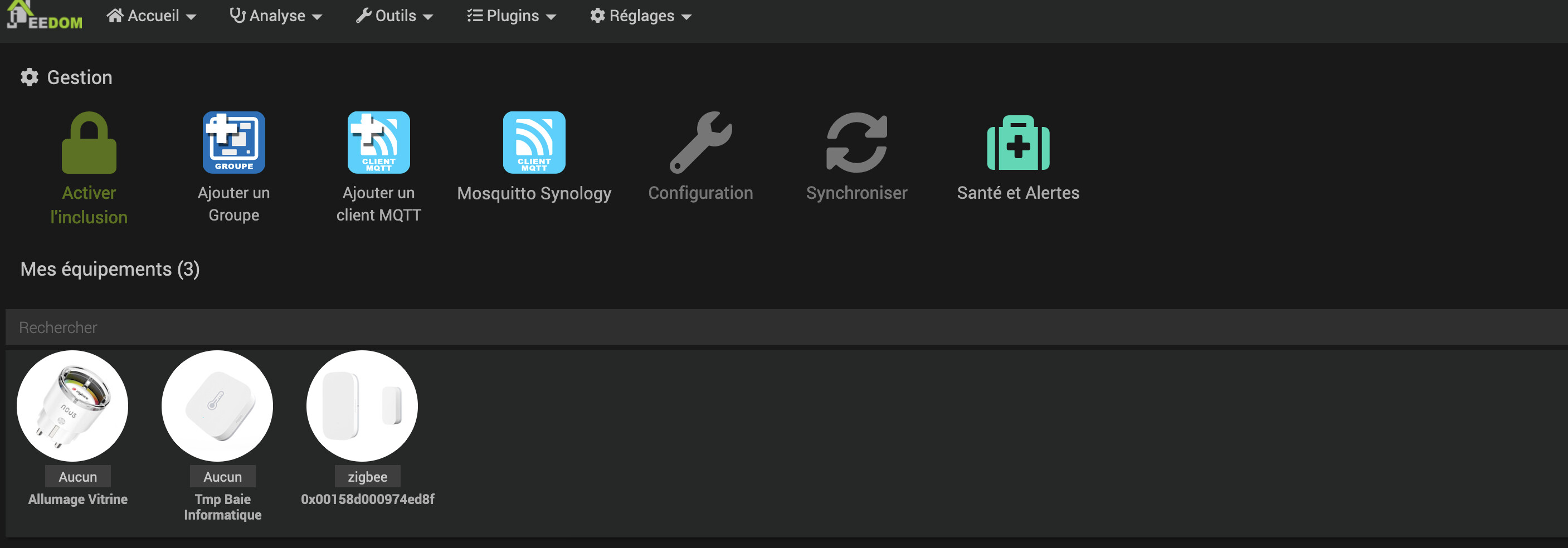

mais peripheriques apparaissent bien dedans , par contre il ne s 'actualise pas et je peut pas les controler , (je l’es controle bien sous zigbee2mqttsous ha)
je vous joint des captures
que se passe t 'il

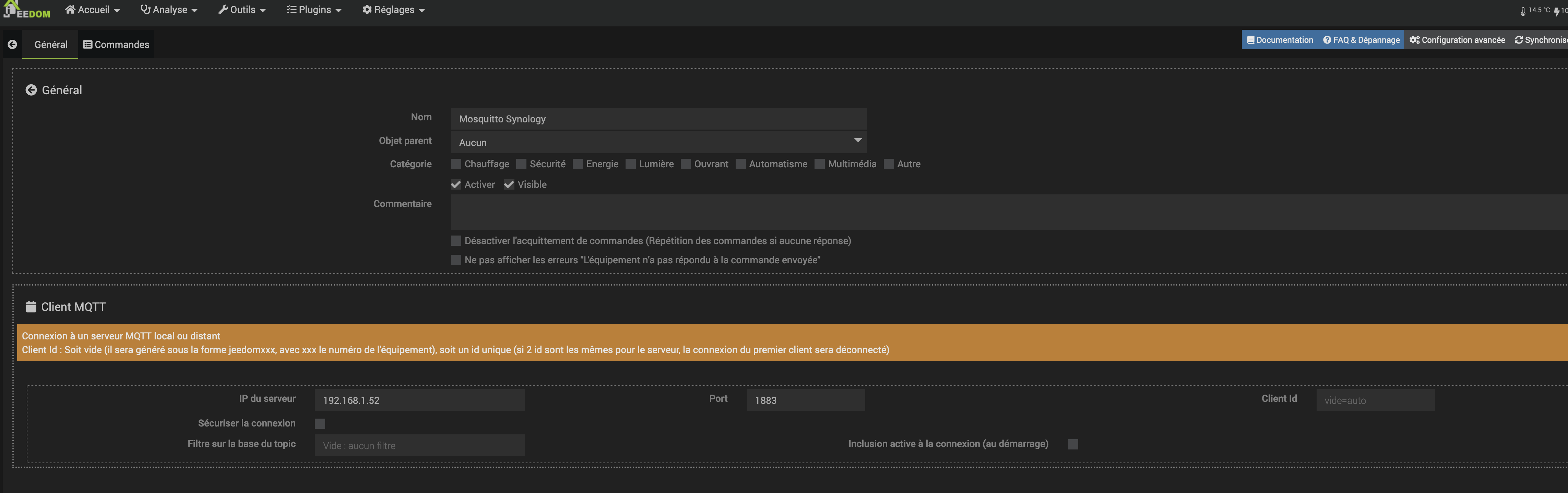

je remarque qu il n 'y a pas de topic comment faire
merci a vous
Si ton zigbee2mqtt tourne sous home assistant, je ferai mon intégration dans jeedom avec plugin-mqttdiscovery
Quels topics?
Est-ce que ton mosquitto autorise les connexions anonyme ?
