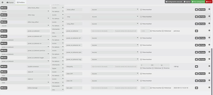

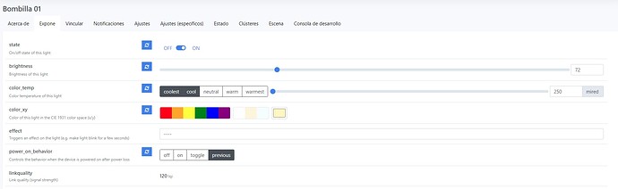

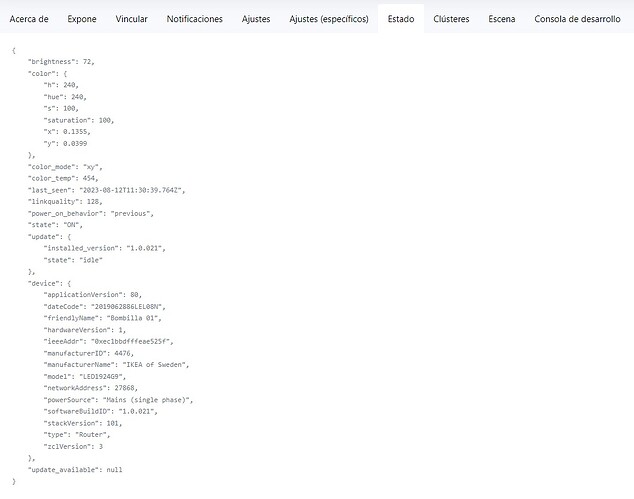

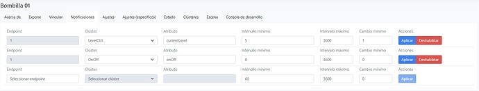

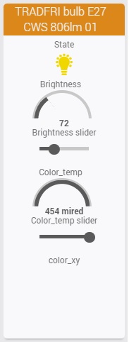

Salut. Je ne trouve pas le moyen de contrôler la couleur de certaines ampoules Ikea TRADFRI ampoule E27 CWS 806lm du plugin Jeezigbee. Depuis le tableau de bord zigbee2mqtt, il n’y a aucun problème. J’ai mis quelques captures d’écran et les informations brutes au cas où cela aiderait. Merci.

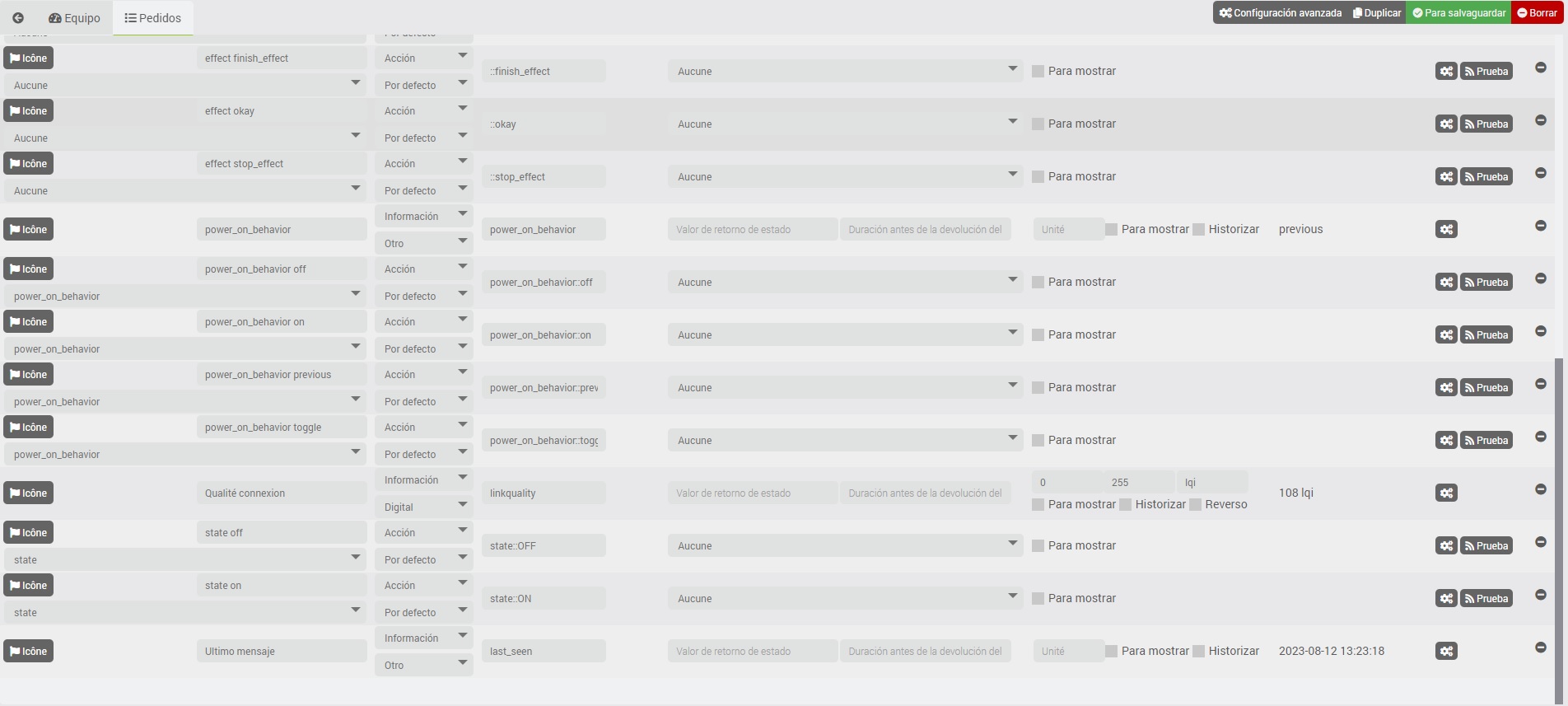

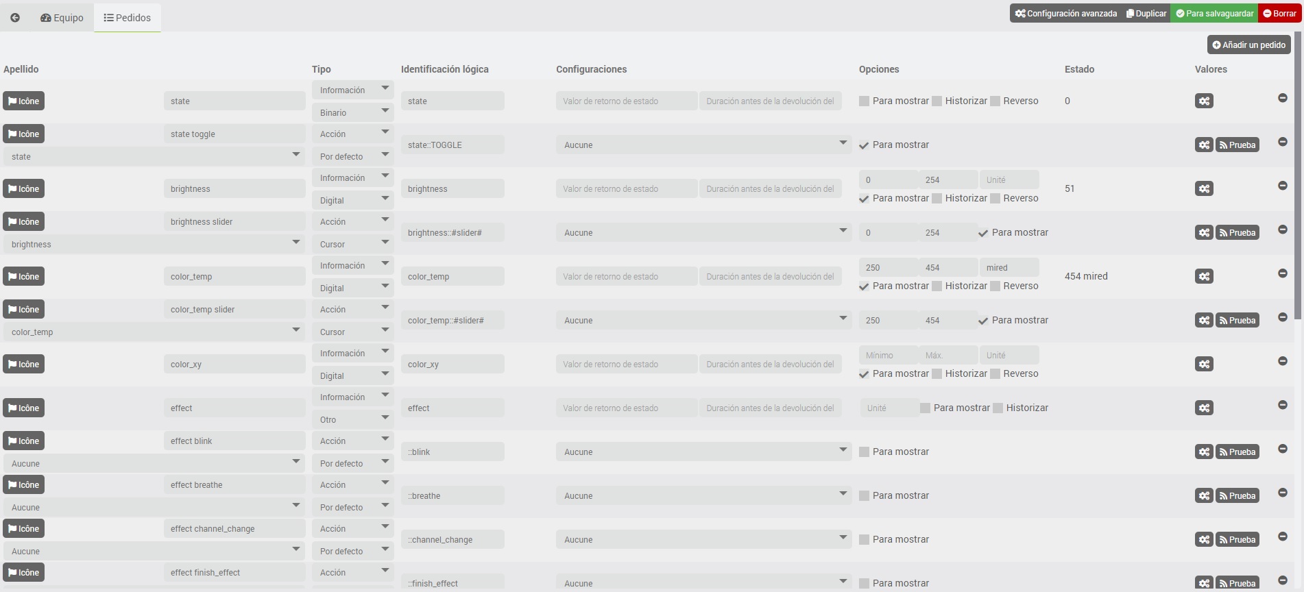

Désolé @Loic . Il n’y a pas de commande d’action pour gérer la couleur de ces ampoules. Avez-vous une idée? Merci.

Je viens de regarde je pense ya un soucis sur les commandes color il faudrait passer le sous type de celle d’action en color au lieu de digital.
Edit : ya un truc bizarre il te manque une commande, il va falloir ouvrir un ticket au support pour que je debug chez toi (faudra aussi remettre ton jeedom en francais car sinon je suis perdu…)
Salut. J’ai déjà ouvert un ticket. Merci.
Le ticket est traité la correction sera disponible pour tous demain en beta.
