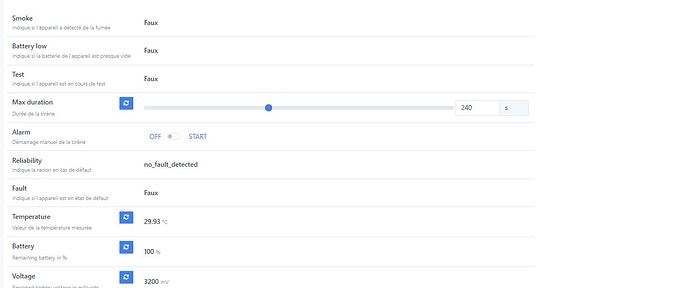

Je n arrive pas a récupérer les commandes disponible pour le module FRIENT - Détecteur de chaleur intelligent Zigbee 3.0 HESZB-120 alors que sous Z2M; j ’ ai bien toutes les commandes infos ?

Sous Z2M:

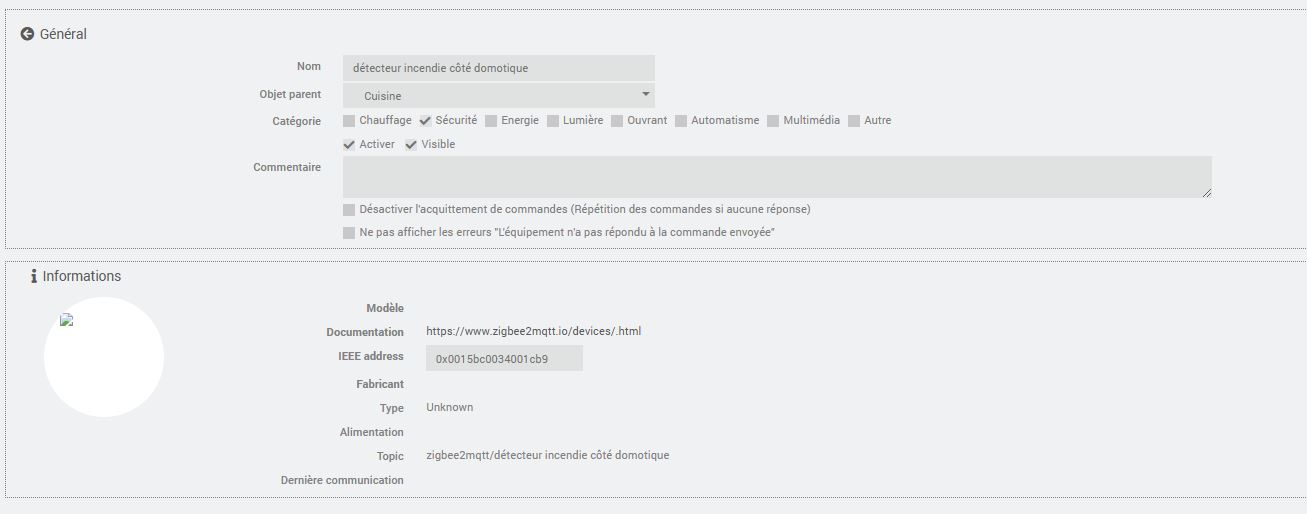

Merci pour ton retour mais je n’ ai pas trouvé l’icone …?!
Je précise que le module est bien intégré a Z2M !
